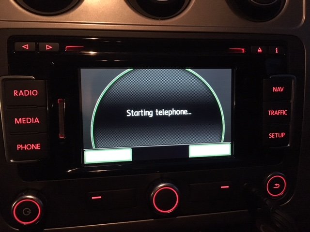

  13. Mistet brått kontakt med telefonen under samtale, nå virker det som blåtann er fullstendig borte i spilleren. Dette er en RNS315 med innebygd handsfree/Bluetooth. Når jeg trykker "Phone" knappen blir den bare stående slik som på bildet her Noen som har vært borte i samme problem?
