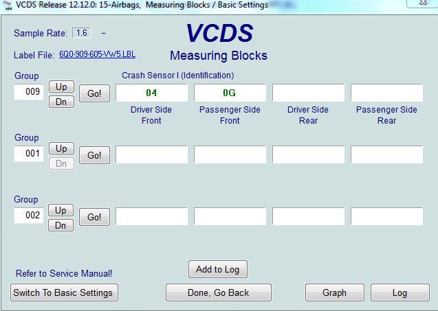

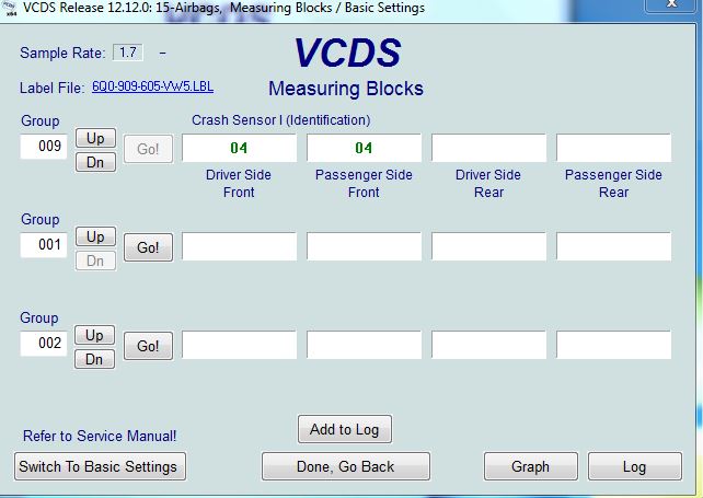

  8. Takker for input! Er ikke sikker på om den må programmeres, vet isåfall ikke hvordan. Det jeg har lest er at nye sensorer "binder" seg til hjernen når man kobler de til første gang. Brukte sensorer fungerer dersom de har lik id.
  9. Original ny sensor koster 3350,- Jeg fikk 4 stk brukte sensorer fra ulike selgere for 400,- Gir tilbakemelding når jeg evt får testet de, og hva vcds sier om hver sensor.
  10. Hei! Har hatt litt problemer med fukt i passaten(pollenfilter + drenering) som er fikset nå. Sensoren til airbag som sitter under teppet til passasjersetet har gitt div feilmeldinger, har kunne slettet de, og det holdt seg i noen uker før den kom igjen. Nå derimot får jeg feil med en gang den er slettet. Antar det er sensoren som er defekt. Hvordan er det med bytte av disse? Må de kodes? Har lest mye på nettet om disse, de inneholder en tosifret HEX kode(01,02,03,osv) som bestemmer plasseringen av sensoren.(høyre foran, venstre foran, osv) Er man heldig når man kjøper ny(brukt) så klaffer dette. Stemmer det? Her er forøvrig feilkodene som var lagret: Disse var mens sensoren kom og gikk Nå får jeg kun denne feilen hele tiden Bilde av sensor Noen som har tips, eller vært borte i dette? Har allerde bestilt en sensor med likt nummer fra ebay, skal høre med VW i morgen ang pris på ny.
