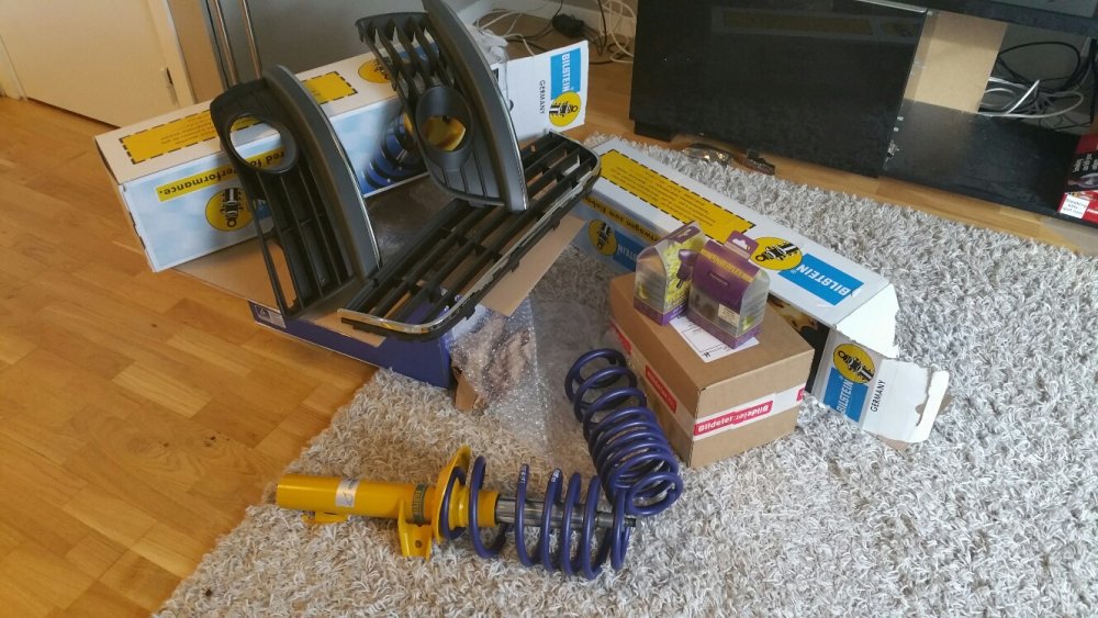

    Fjærer ferdig montert bak. Med bilstein B8 Så var det å ta en sen vask av bil. Beklager dårlige bilder. Gammelt bilde av bilen da den ble kjøpt. Slik ble det etter nye dempere og senk
  5. Mondeo V6
    Mondeo V6: Golf 2006 4Motion Sportliner Mods
    Laaang natt i verkstedet. Fikk bytta, fjærer og dempere. Koblet opp spyler dyser til frontlykter, og festet på Intercooler slange som, hadde poppet ut igjen. Så nå er det Bilsteing B8 rundt baut, med 50/50 H&R fjærer. Nye topplager og foringer. I natt, er det foringer som skal byttes til Poly black serien. Gruer oss litt til det, da det er et hælvete å få løsna og komme til en del av de. Ytre drivmansjett, foran må også byttes. R32 rattet blir montert, og hengerfeste fjernes for montering av org R32 bakpotte + Abs sensoren bak. Så blir litt skruing i natt å. Men , helt rått hvordan det ble med det nye opsette. Stivt som satan, og sitter vanvittig bra på veien, med piggfritt. Har 19" med 225 dekk, så spent på om det subber når de skal på. Ble veldig lav Gammelt fjærbein, demontert Gammel fjær, vs nye H&R den orginale fjære, ble byttet for 1 år siden. så ser det slik ut allerede. Litt forskjell, på orginal demper og Bilstein B8 :-) Demper, fjærer og nye topplager /foringer satt sammen, og klar for innmontering Montert inn igjen

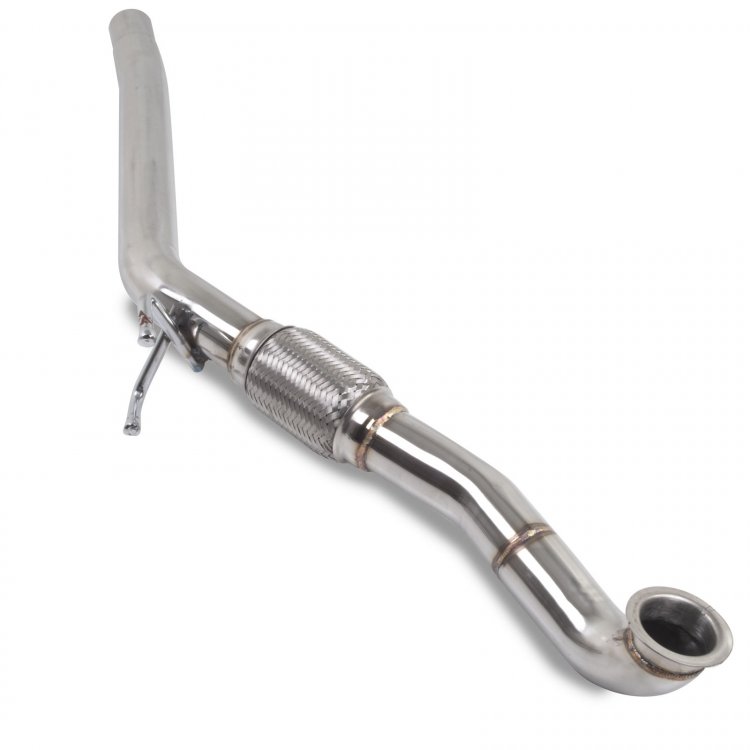

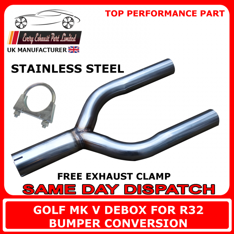

    Må bygge om eksosen, pga R32 fangeren bak. Så kjører raka rør hele vegen. Bestilt fra Uk
