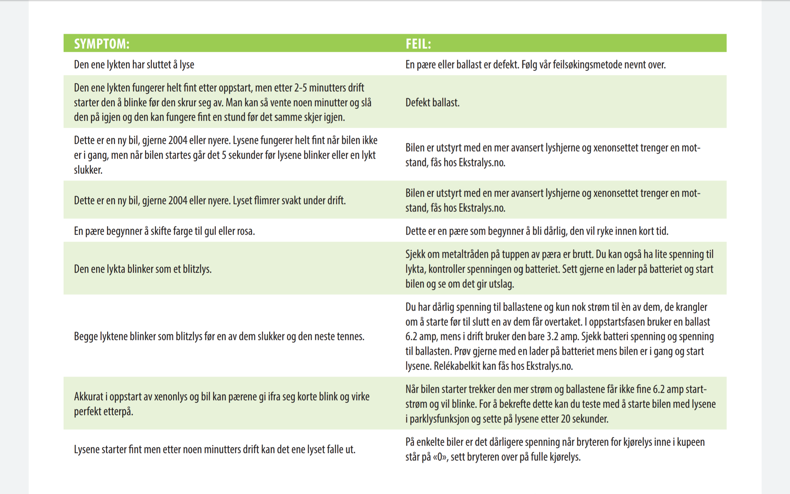

  10. Kan være defekt temperaturgiver til ECU eller defekt lambdasonde? Kan også være feilstilt DPR, men da må noen ha tuklet med den, samtidig som lambda er defekt eller DPR er så feilstilt at lambda ikke klarer regulere tilbake (utenfor grenseverdi). Begynn med å måle temperaturgiver og sammenligne med skjema under.
