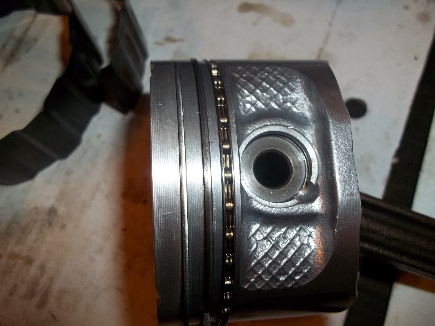

Jo det er av den typen men litt annen oppbygning på den tykke i midten det går ein streng rundt den og den er ikke så ruglete som den er på det bildet. Det er veldig vanskelig og få deler til disse motorene så eg tok de fra NPR Euurope da de skal ha grei kvalitet, det er ein som solgte Kina ringer billig på ebay med 1 oljering men ville ha noe med kvalitet. Alle ringene hadde 0,35mm Gap når eg prøvde 1 komp.ring i sylinderene og slitasjegrense er 0.80mm gap
Ja eg kontakte NPR europe som er produsent av ringene og fekk bilder som viser montering av både kompresjonsringene og oljeringene, siden det var feil på rådelagerene blir det til att eg må ut med stemplene igjen sånn att eg får montert lagerskålene 100%. Ser ikke ut til att rådelagerene og 3 av rådeoltene kommer før rundt 20mars eg har bestilt orginale av jægermeister her på forumet så eg få begynne på toppen i stedet men eg må få lånt meg ventilsetefres. Men når alt er ferdig blir dette skikkelig bra, for meg er det viktigeste att den er driftsikker :)

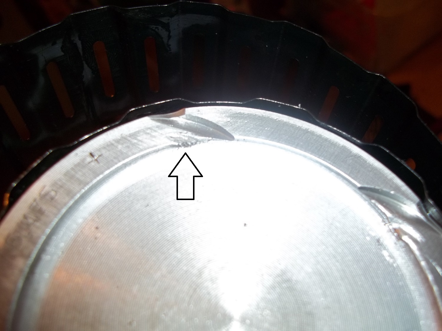

Fant eg C-klipset etter ganske mange timer med leting, det låg selvsagt ein plass eg allerede hadde sett etter den. Ser på det eine stempelet er det merke etter ventilene rekner med det er fra feil montering av reg reim. Fekk eg montert alle stemplene. Alt klart til plastigage kommer i posten, håper det kommer i morgen men har mine tvil. Arbeidet med toppen lar vente på seg da eg må få tak i ei stor gryte og få lånt ett ventilsete fres sak sett :)

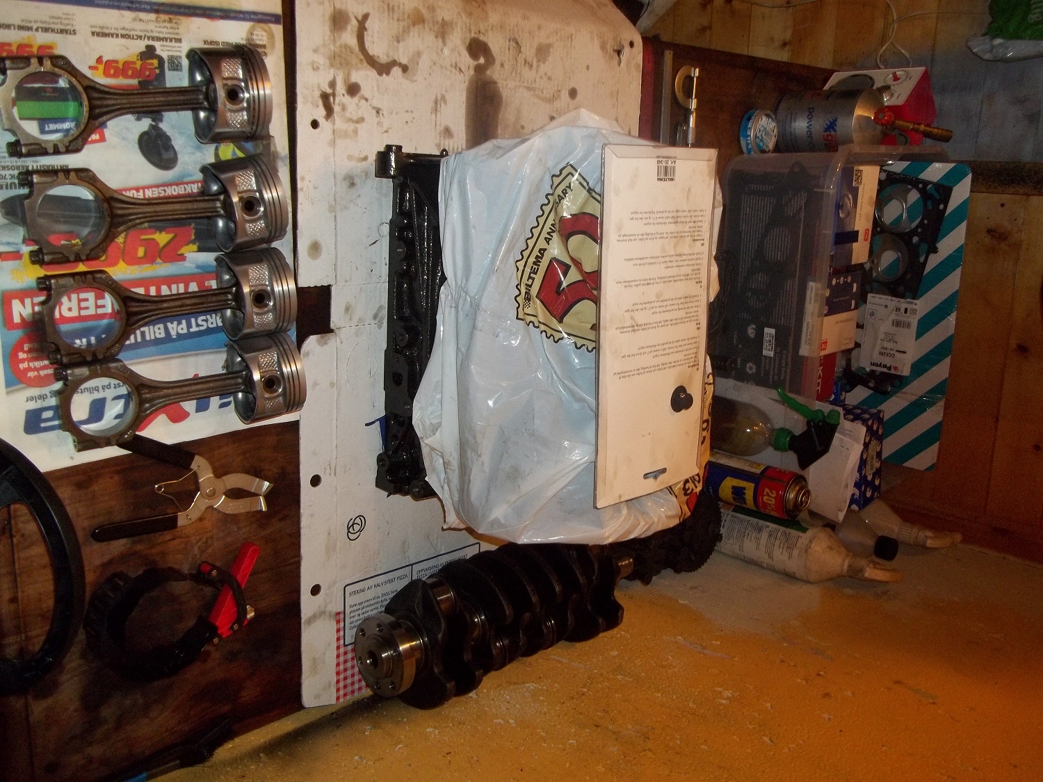

Da har eg fått ryddet boden og fått vekk alt støv og dritt, eg bestilte plasti gauge så eg får målt klaringen på veiven Sarpsborg Motor AS solgte og det var 10ganger billigere enn hva eg har sett det andre plasser 20kr for grønn og 26kr for rød + frakt på 50kr så eg bestilte ein av hver er litt usikker på hvilken eg skal bruke. Nå er 3 av stemplene montert mangler selvsagt dette C klipset som eg mistet så må nok på møller og se om de kan skaffe ett nytt til meg. Verktøyet ti montering av stemplene i sylinder var knallbra ikke noe dunking bare presse det forsiktig ned i sylinder. Skal kjøpe meg noen store poser i morgen så eg får pakket sylinderen skikkelig ned hver gang eg er ferdig for kvelden, støv og dritt er vel det som øydelegger mest motorer som blir ombygd og veiven er spesielt viktig eg skulle hatt noe stoff til rengjøring av veiven. Eg skulle absolutt hatt motor monterings pasta noen som vett om gris eller noe annet er brukendes det kan være motoren blir stående ei stund før montering

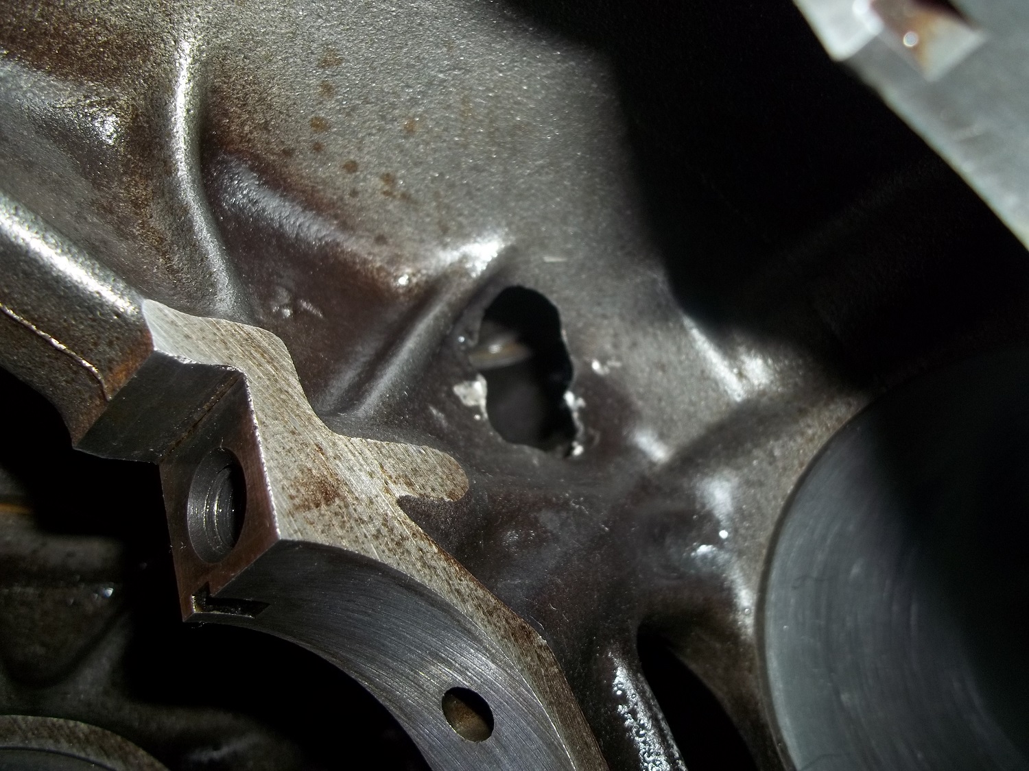

Måtte eg selvsagt finne feil i støpingen i blokka som måtte slipes ned og så måtte eg vaske blokka på ny igjen. Blokka etter vask, håper eg slipper og vaske den igjen :) Delene ligger klar Fekk montert stempelfjærene på ett stempel og siden eg renset stemplene i går måtte eg ta av c klipset og låsebolten men når eg skulle montere C-klipset spratt det vegg imellom, har endevendt heile boden men kan ikkje finne det dumme klipset så eg må ha ett nytt. Fekk verktøyene til montering av stempelfjærer og for og få stemplene i sylinderen i posten på fredag.

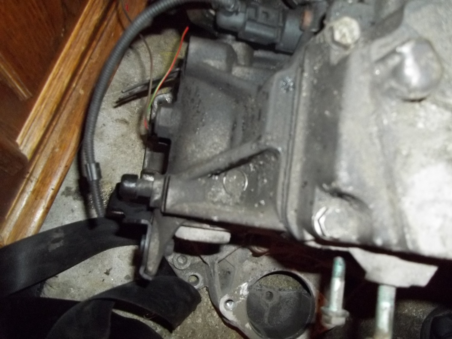

Er den chrome ringen heil og vett du hvilken motor det var i den bilen denne var montert i, det er to typer girkuler på golf og det som skiller dem er om bilen har girmekanisme som er styrt av wire eller stag. Eventuelt om der e noe delenr på selve girkulens underside sånn att eg kan sjekke om de passer min bil?
