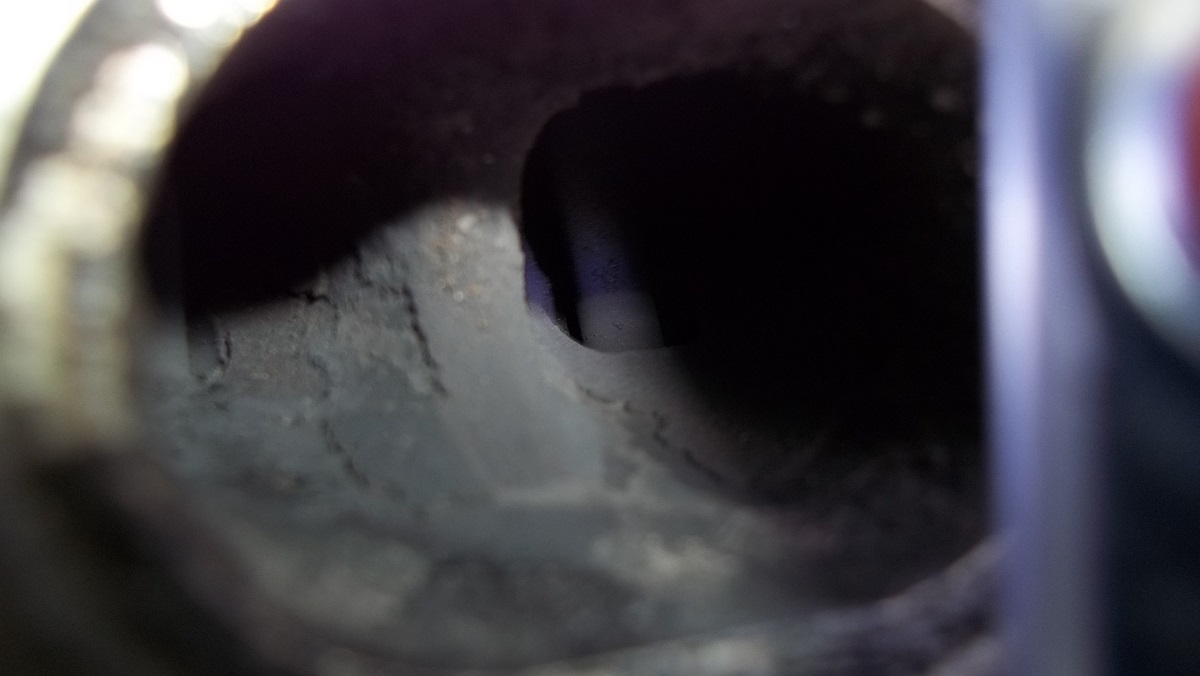

  1. Synes sylinderene ser bra ut det gjør også innsugs ventilene, lurer på om eg skal bytte eksosventilene,ventilsetene,rådelager og trustlager. Skruvat har oljepumpe til 856kr men skulle hatt testet den som står i motoren er det noen måte og gjøre det når motoren er demontert?. Skulle også fått testet ventilfjærene, ser det er litt rust på sylinder der vannkanalene går til toppen hvordan fjerner eg det kan man bruke stålull forsiktigt?

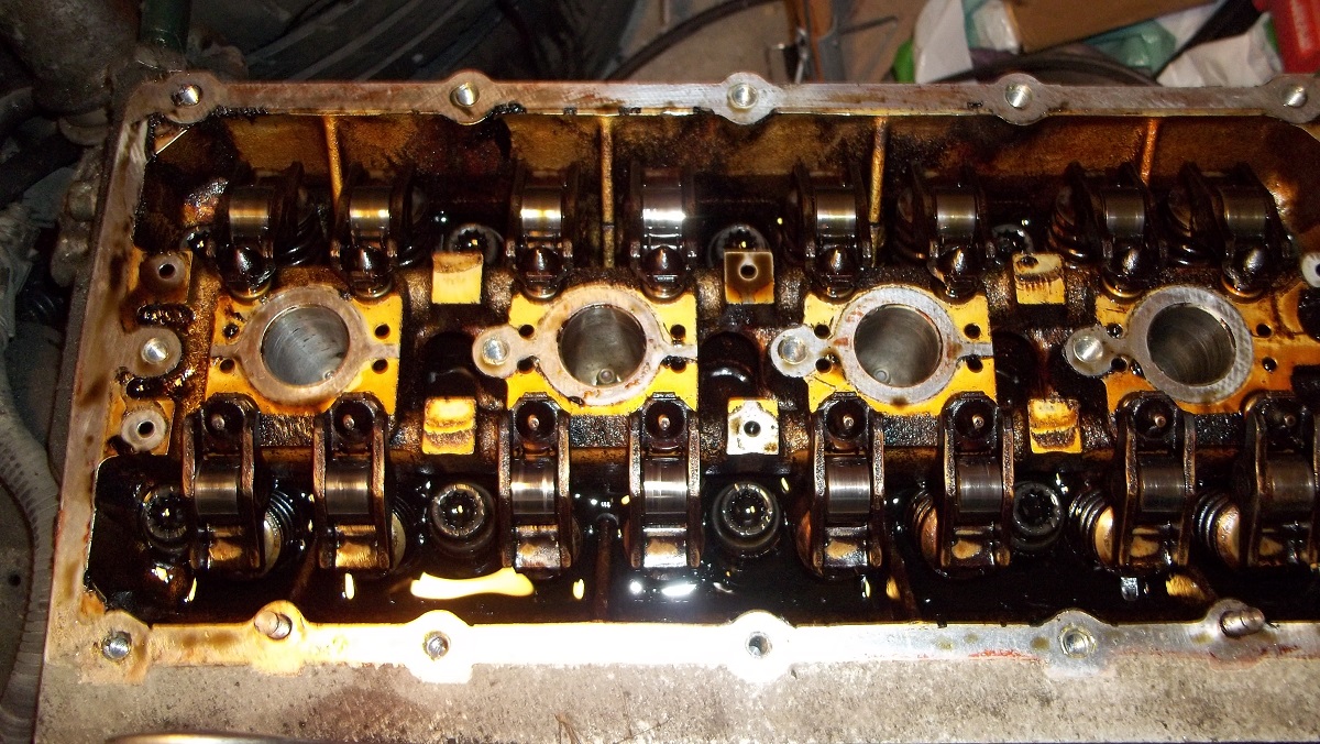

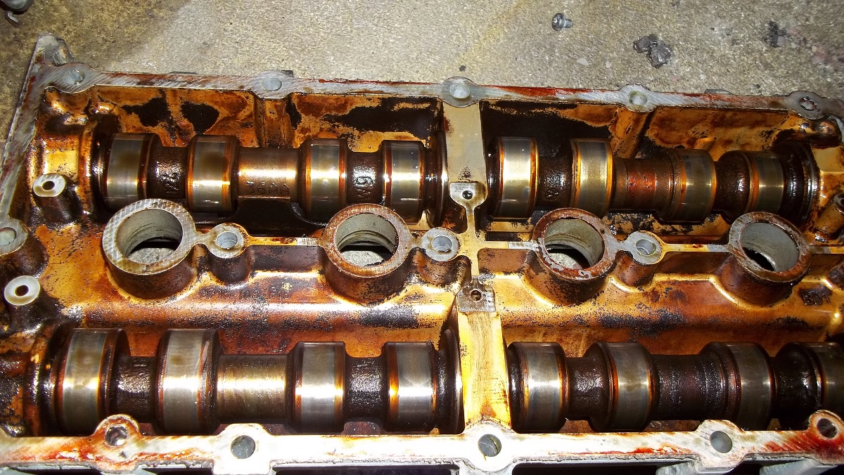

  5. Hei, 1.4L golf4 motorene er veldig dårlige og de kommer nesten ut fra fabrkken med ulyder(skjørtebank) så prøv heller og finne ein med 1.6, det finnes to typer 1.6 og det er 8ventils(101hk) og 16ventils(105hk). 8ventils er best men eg har 16V og synes ikke den så dårlig men det kommer veldig mye på hvor nøye servicer er fulgt og hvordan den er blitt behandlet. Det er veldig mange golf 4 på markedet, om eg kunne valgt motor ville eg hatt 1.8turbo eller 1.9tdi. Om du skal fikse 1.4 koster delene du trenger rundt 8000-9000kr (med register reim sett) i tilegg kommer arbeid så om toppen må overhales er det lettere og kjøpe motor hos huggeren spesielt om du ikke kan skru selv.

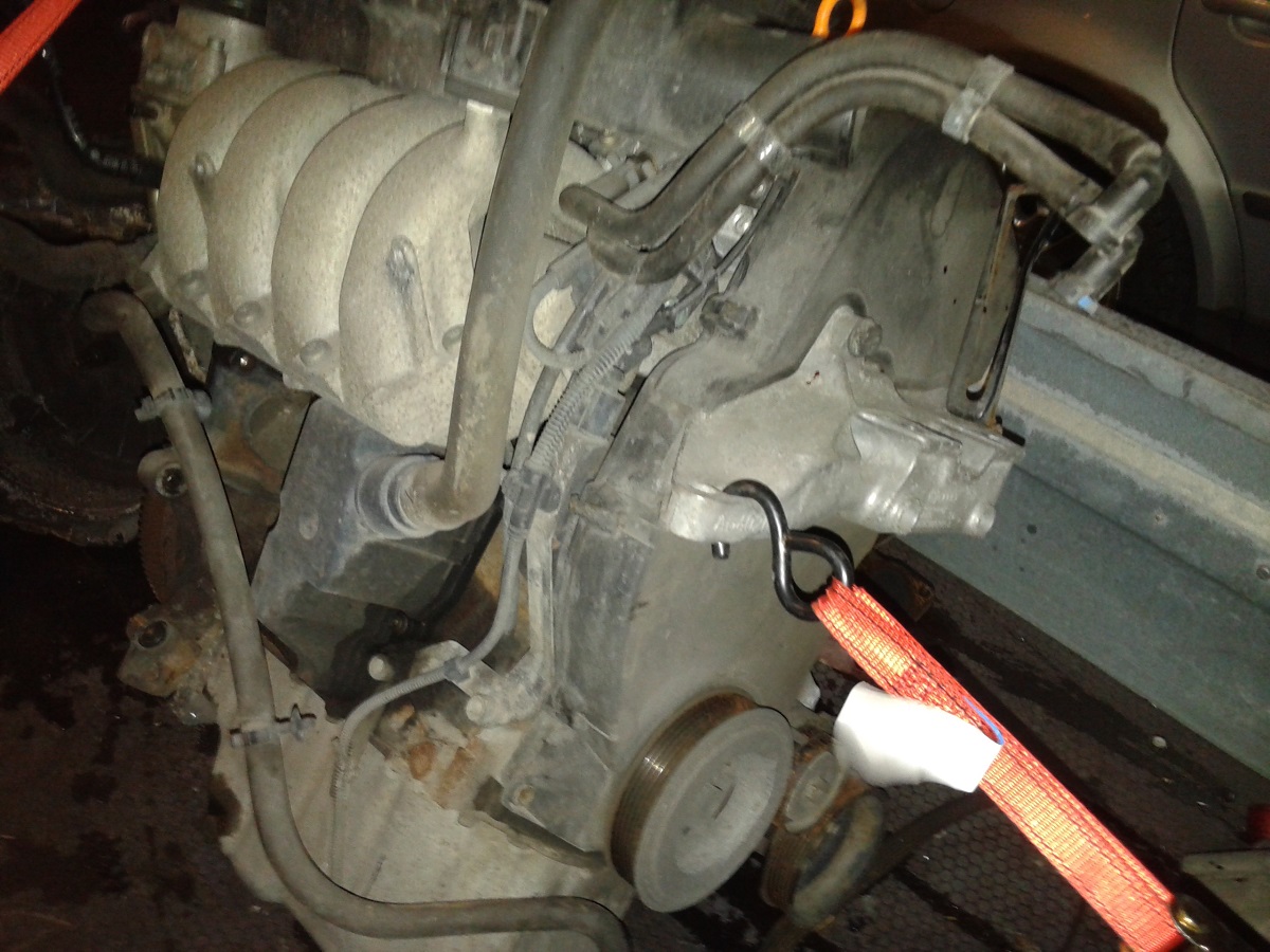

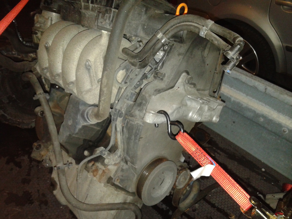

  14. Da har eg fått hjem motoren og fått av girkassen, må prøve og få tak i ett motorstativ så det er litt lettere og jobbe med motoren
