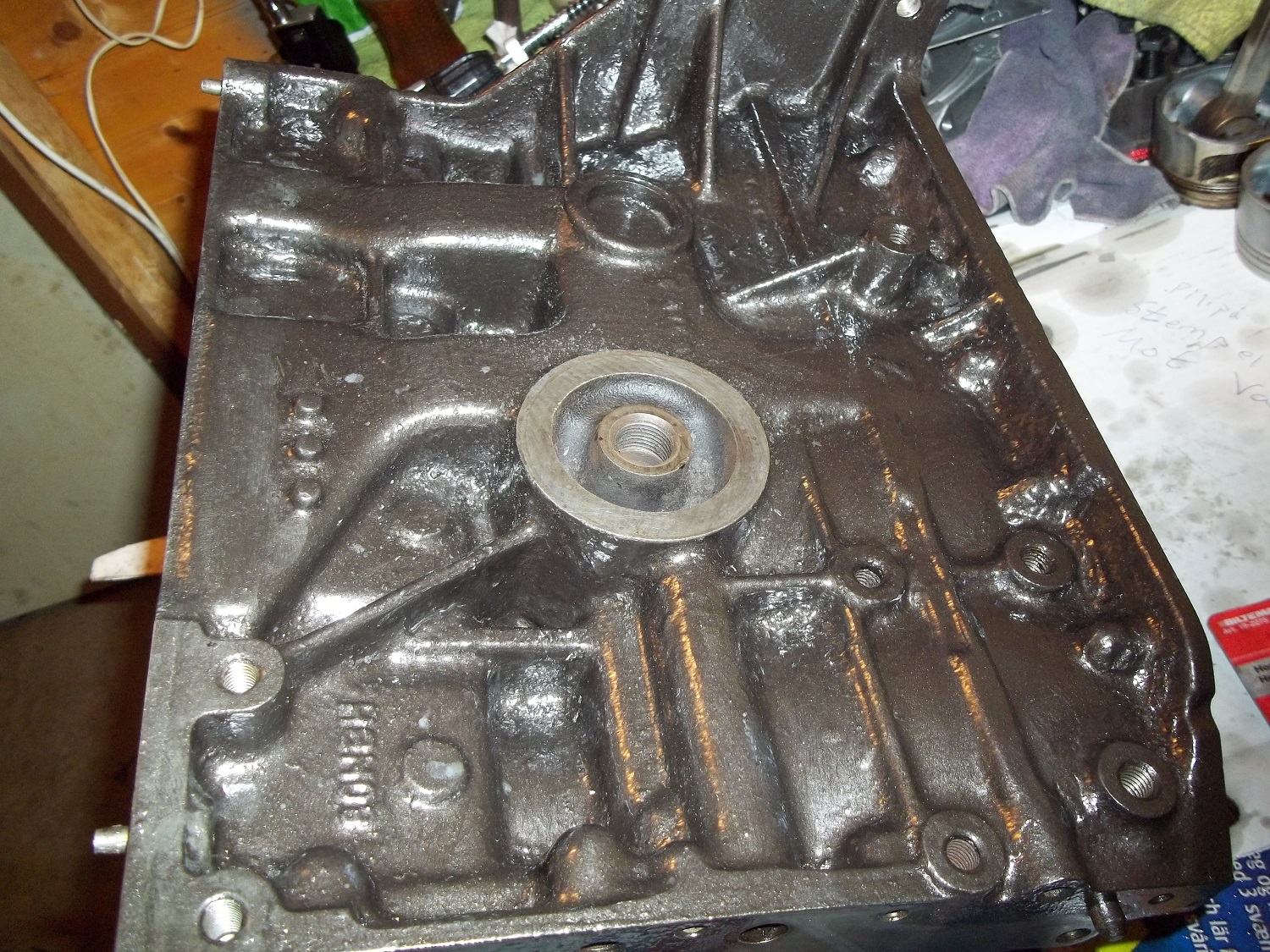

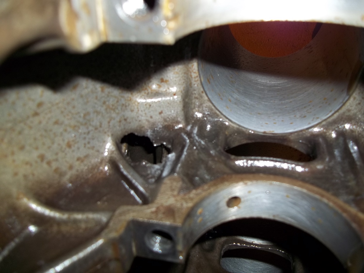

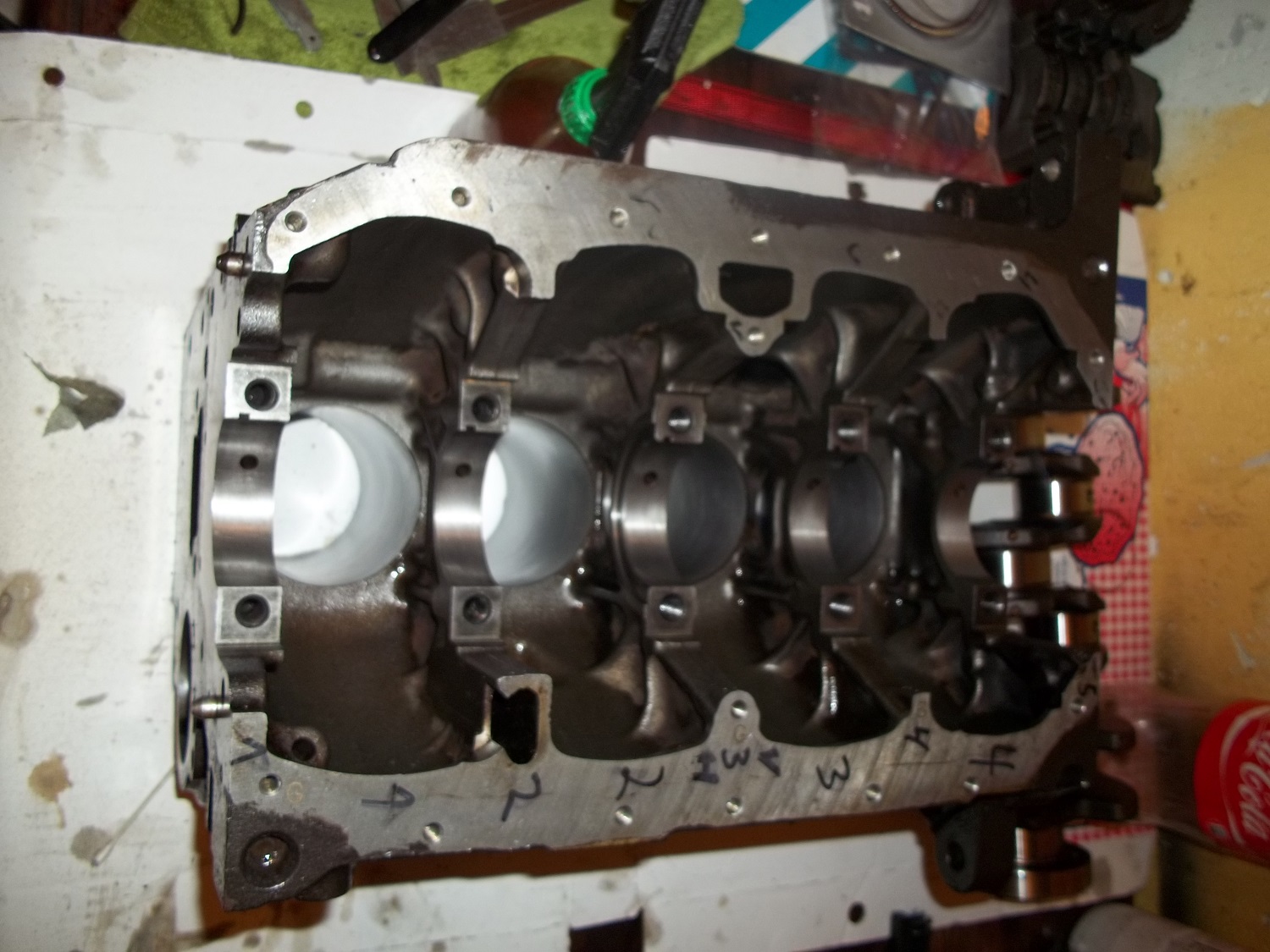

Var nede og gjorde ting klart til montering av blokken så ser eg det mangler ein ganske stor bit av veggen i oljeretur kanalen eg vett ikke om det skal være åpning på begge sider. Eg sjekket oljen og eg finner ingen bit i den det ligger heller ingen bit inne i hullet heller, eg ville tro ein såpass stor bit ville laget noe problemmer. Skal eg la det være og satse på att det går fint evt slipe av de skarpe kantene så ikke noe løsner eller e blokken skrap?, vett motoren er kjørt sånn ser att det er størknet olje det bruddet er så det er ikke skjedd nylig. Detter er bilde av der det er knekt. Her er andre siden av kanalen den som skal være der. -
Måtte rense stemplene så eg skar av colaflasker og hadde oppi sterk avfettings middel. Alle stemplene ferdig renset og klar for nye stempelringer. Blokka skal nå være klar for montering eg har avfettet den ein god del ganger og renset alle oljekanalene nøye. Pakket blokka ned i plast så det ikke kommer støv og dritt på den, lurer på om eg skal montere stemplene i morgen kan være eg også får montert veivakslingen.

Ser SM pro selger løsgjenger til 9mm bolter det er med 1.25mm gjenger 1 løsgjenge koster 103 kr og ett sett med bor, gjengetapp, 20løsgjenger og verktøy til montering av løsgjenge koster 880kr. Er nok best og få tak i ny blokk uansett da det ikke er sikkert det holder med løgjenger.

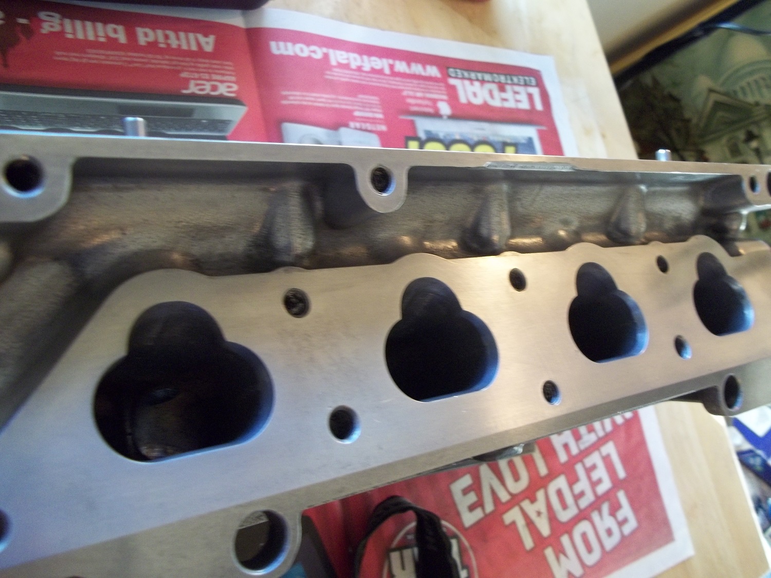

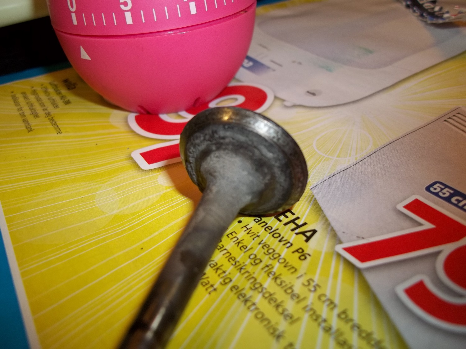

Rekner med det blir nye bimetal utblåsingventiler, har banket inn noen styringer men sjefen på jobb meinte eg burde koke toppen i vann og så varme litt med propan da det vil bli mye lettere og montere eg klarte selvsagt og slå den eine ventilføringen litt for langt inn men skal se om eg får slått den tilbake der den skal være uten og skade dritten. Når det kommer til flow har eg fjernet ujevnheter det var spesielt mye ujevnheter i utblåsing kanalene, eg er veldig forsiktig og måler sånn att alle kanalene er like store. Det står også i haynes manualen att kun fin slipepasta skal brukes og ventiler som har mye punktkorrosjon må byttes eg vil si att mine ventiler har mye korrosjon selv om de kjennes glatte ut. Når eg skal frese skal eg ta av så lite som mulig men må eg slipe inn ventilene når ventil er ny og setet er nyfrest?, meinte ventilene var 46grader og setet er 45grader om eg sliper vil eg vel også ventilen bli 45grader? -

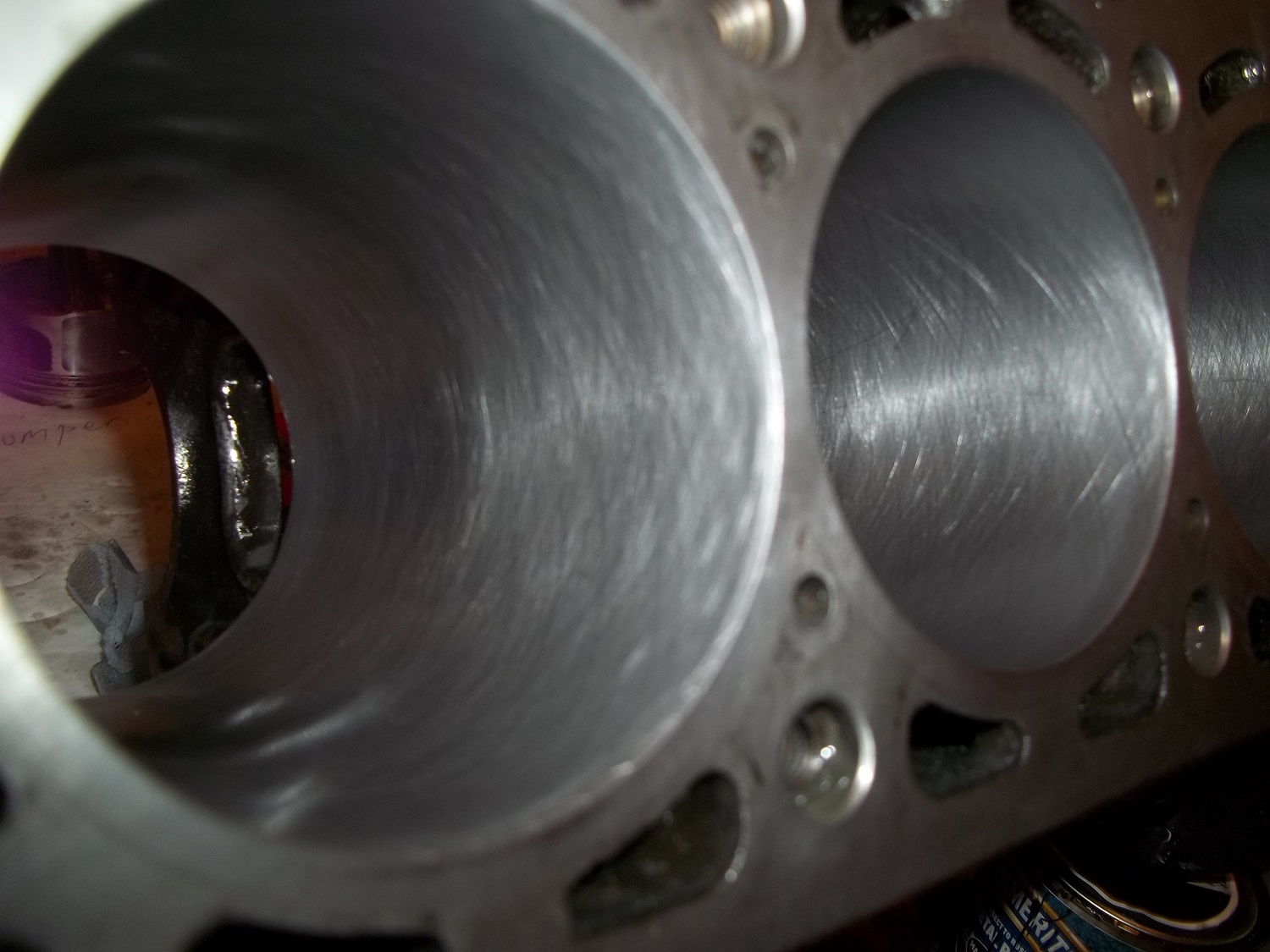

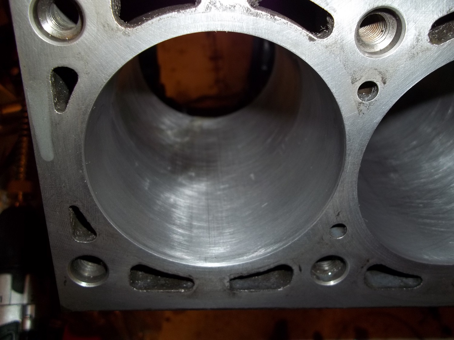

Da har eg honet sylinderene og banket inn 2 av ventilstyringene de var ganske greie og montere men eg frøys styringene og varmet blokka til 200grader. sylinderhoneren hadde eg 400 korn steiner og resultatet blei bra Nå mangler eg pakkboks til svinghjulsiden,bolter til veivstakene og pakninger til bunn av motoren, eg har bestilt gjenom jægermeister her på forumet så det får eg i begynnelsen av mars Utenom dette ser det ut til att eg kommer til og kjøpe nye eksosventiler da de eg har er full av punkt korrosjon, dette skyldes defekte hydrauliske løfterene. Toppen ferdig polert, endelig det var litt av ein jobb og brukte nok over 7-8timer Det er 0,35-0.40mm endegap på de nye stempelringene når eg setter de inn i sylinderen etter honingen 0,80 er slitasjegrensen så det er veldig bra. Sånn ser det ut etter honingen, greit krysspor i mine øyne. Klarte og skade litt på ventilstyringen men rekner med det går greit. Blokka ferdig malt med sort hammerslagslakk, blokken er klar for montering men eg venter på verktøy fra SM Pro. Deler til toppen som er blitt polert Har bestilt disse fra SM Pro for montering av ringer og stempel i sylinder, SM Pro var eineste plassen eg fant som hadde tang og denne typen stempelkompressor.

Ser det står i haynes boka att om ventilsetene skal slipes må ikke max målet mellom ventilstamme og topp overskrides, det står videre att kraftig skadet ventilseter kan freses men kun minimal omslipning da de hydrauliske kan slutte og fungere. Ser biltema selger ventilfresesett skal høre om eg får lånt ett sånt sett og så skal eg se om eg finner verktøy til og montere ventilføringer på ebay eller noe. Fekk nettopp svar fra han på Velox han var fullbooket i lang tid så ser ut til att eg prøver meg frem selv her, har jo ett topplokk til på motoren som står i bilen så i verste fall får eg bruke det. -

Holder på og overhale ein 1.6 16V ATN motor (golf4) og lurer på om eg må ha nye eksosventiler eller om eg skal bruke de gamle?. Det er mye dritt på de gamle ventilene men det står i haynes boka att disse ventilene kan slipes, er det ikke ein grad forskjell på ventil og ventilsete og vil ikke gradene på sete og ventil bli lik om eg sliper ventilene?. Har målt stammen på ventilene og de er innenfor det som er tillatt i slitasje.

Da har eg polert utsida av toppen i 3 dager og er endelig ferdig det var litt av ein jobb, nå skal eg ta innvendig eller det var vel der eg burde begynt he he. Stempelringene,trustlager og ventilføringene kommer i morgen, eg må ha noen til og montere ventilføringene for meg da det var mer avansert jobb enn bare og slå de inn og eg hadde nok øydelagt noen styringer før eg hadde lært det.
