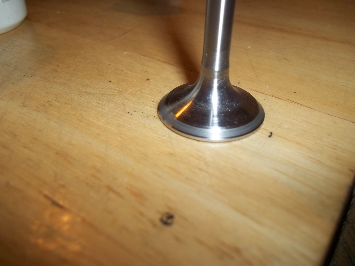

Montering av ventiltetninger 11mm pipe passet perfekt rundt metal kanten og gjorde arbeidet med montering mye lettere. Endelig er alle ventilene montert og tette Testet alle ventilene om de var tette over natta til i dag, det var litt lekasje i noen så eg slipte de inn litt til og nå ser det skikkelig tett ut. Fekk tilbud fra Knoksen(høgger i stavanger) på topplokk skulle ha 700kr tenkte og prute litt på den prisen da de ikke hadde noe info om delen. Mistenker derfor reg reim havari kan ikke tenke meg så mange andre grunner til att de har ett løst topplokk liggende

Da var alle eksos kanalene innslipt og de ser tette ut, eg har slipt for hånd med fin pasta i 2-3min på hver ventil og det ser ut til og holde. Eg lar bensin stå til i morgen for og sjekke att det er 100% tett.

Fekk noe deler i går men rådelagrene var også denne gangen fulle i riper så da må eg vente ett par uker til før eg får disse. Fekk eg nye eksoventiler og har begynt innslipingen av disse, så da er nesten toppen klar har også sendt noen forespørsler på topplokk men det er ikke lett og finne disse løse. Fant ett topplokk fra ein motor som hadde hatt reg reim havari men er litt usikker på om eg kan bruke dette da eg er redd det kan ha fått seg ein smell, venter på svar fra knoksen i stavanger så får eg se om de har liggende. Her er ventil etter ventil har blitt slipt inn, er fin matt ring rundt og plasseringen ser ok ut :) Her er eksosventilene satt inn i toppen før innslipingen. Her er rådelagerene som må i retur, håper eg får uten riper neste gang sånn att eg får fullført blokka.
