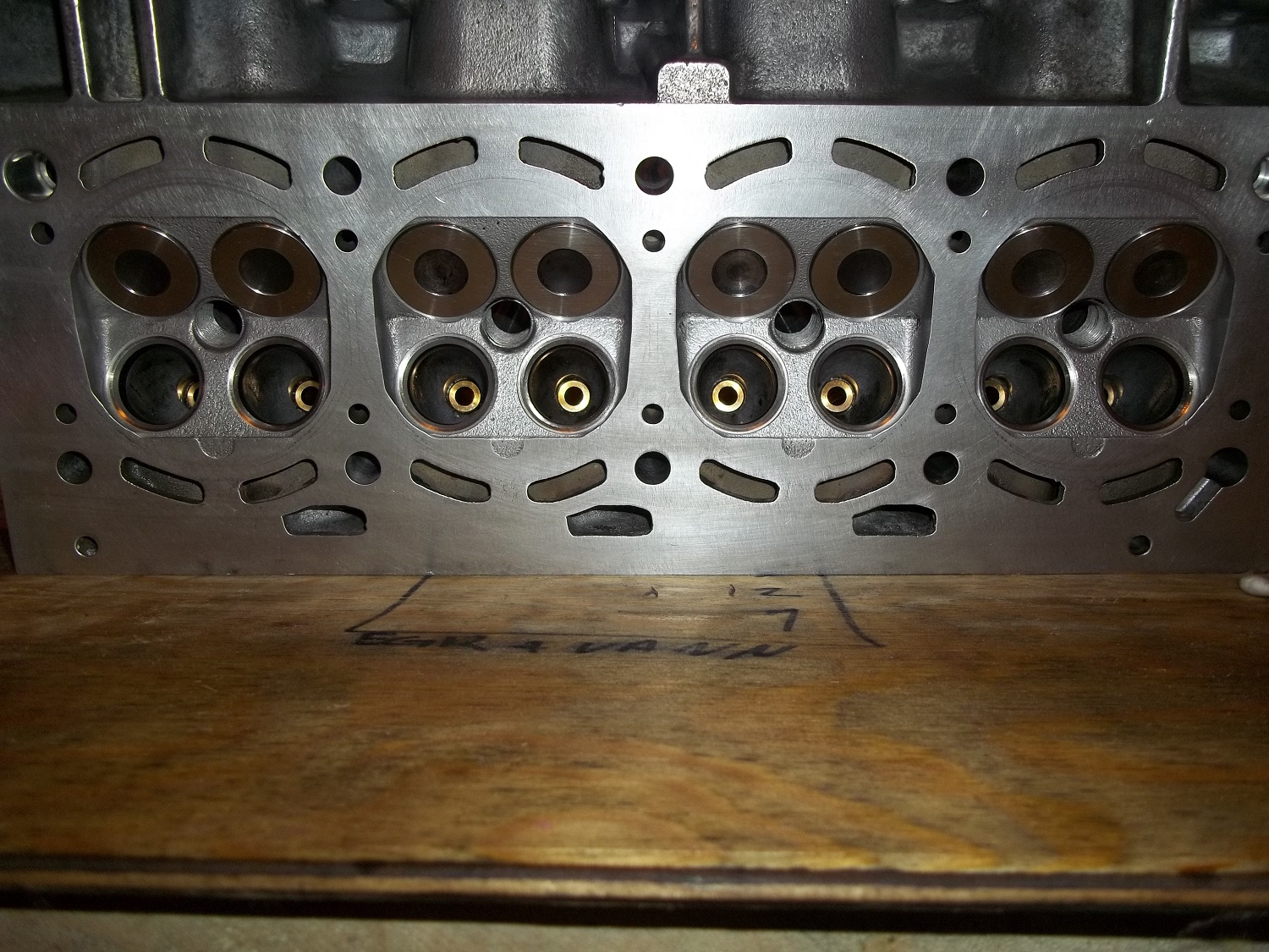

Lekasjetest av innsugningsventilene, det var veldig lett og få de tette etter bytte av ventilstyringene tror eg har slipt i 5min med fin vetilslipepasta så eg tror ikke det blir noe fresing av setene selv om det absolut anbefales og gjøre det. Eksosventilene blir byttet da de er slitte og har mye punktkorosjon ventilstammen er så tynn att det er merkbar slakk når de monterest inn i styringene. Eksosventiler, rammelager og de siste boltene til veivstammene kommer i slutten av måneden. Holder på og leite etter toppdekselet til toppen men det er ikke lett og kun få tak i dette, ser det selges honere til kamaksling-lagere men tror mine er for slitt til og kunne brukes om det går vil eg tro det ikke vil holde så lenge.

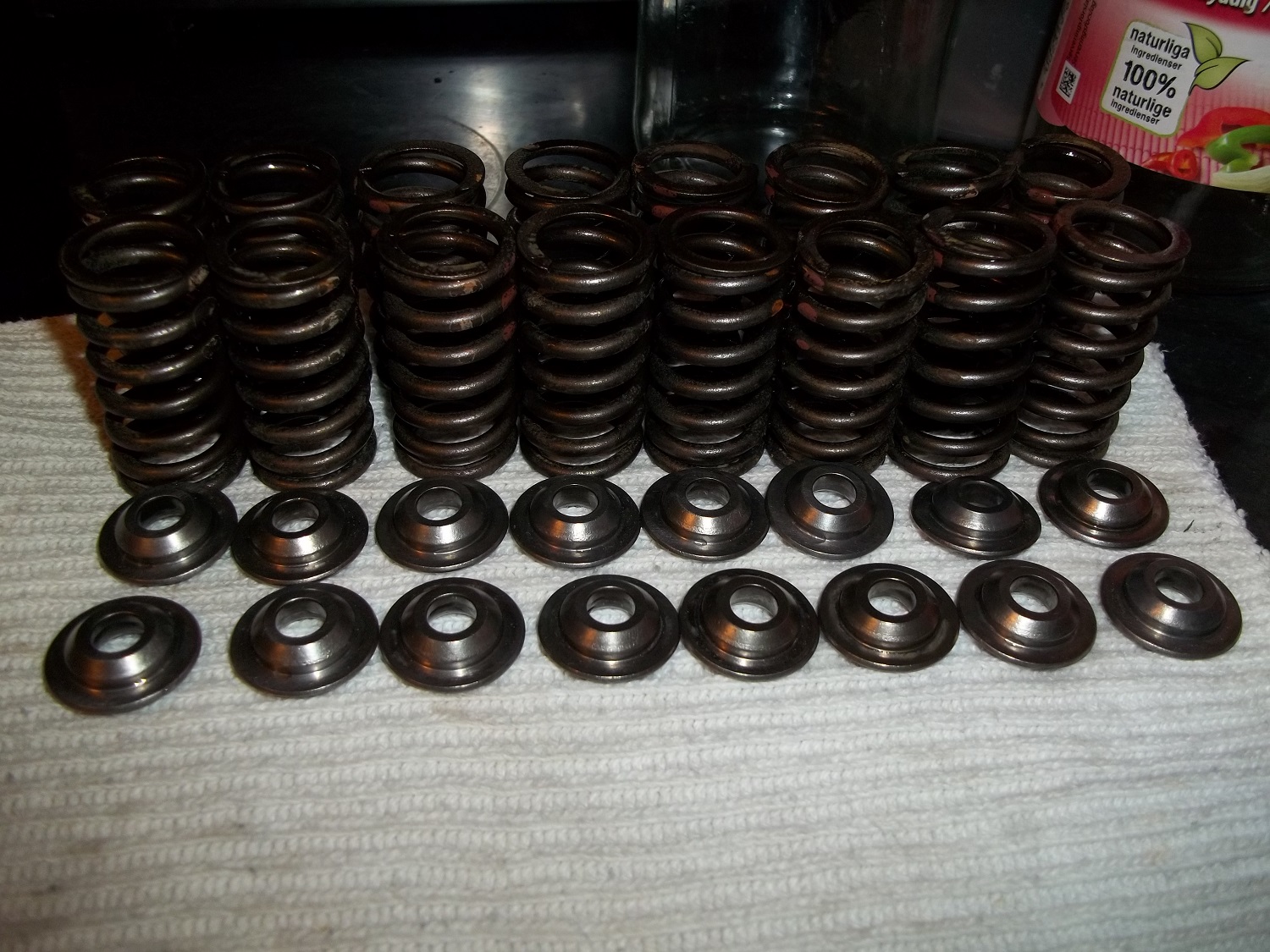

Rengjort alle ventilfjærene Har slipt til alle innsugventilene og holder på og teste om de er tette nå, eksosventilene må eg ha nye av de er alt for tynne i ventilstammen. Bensin fylt opp i innsugskanalene skal stå ein time men det ser tett ut nå. De første ventilene montert :)
