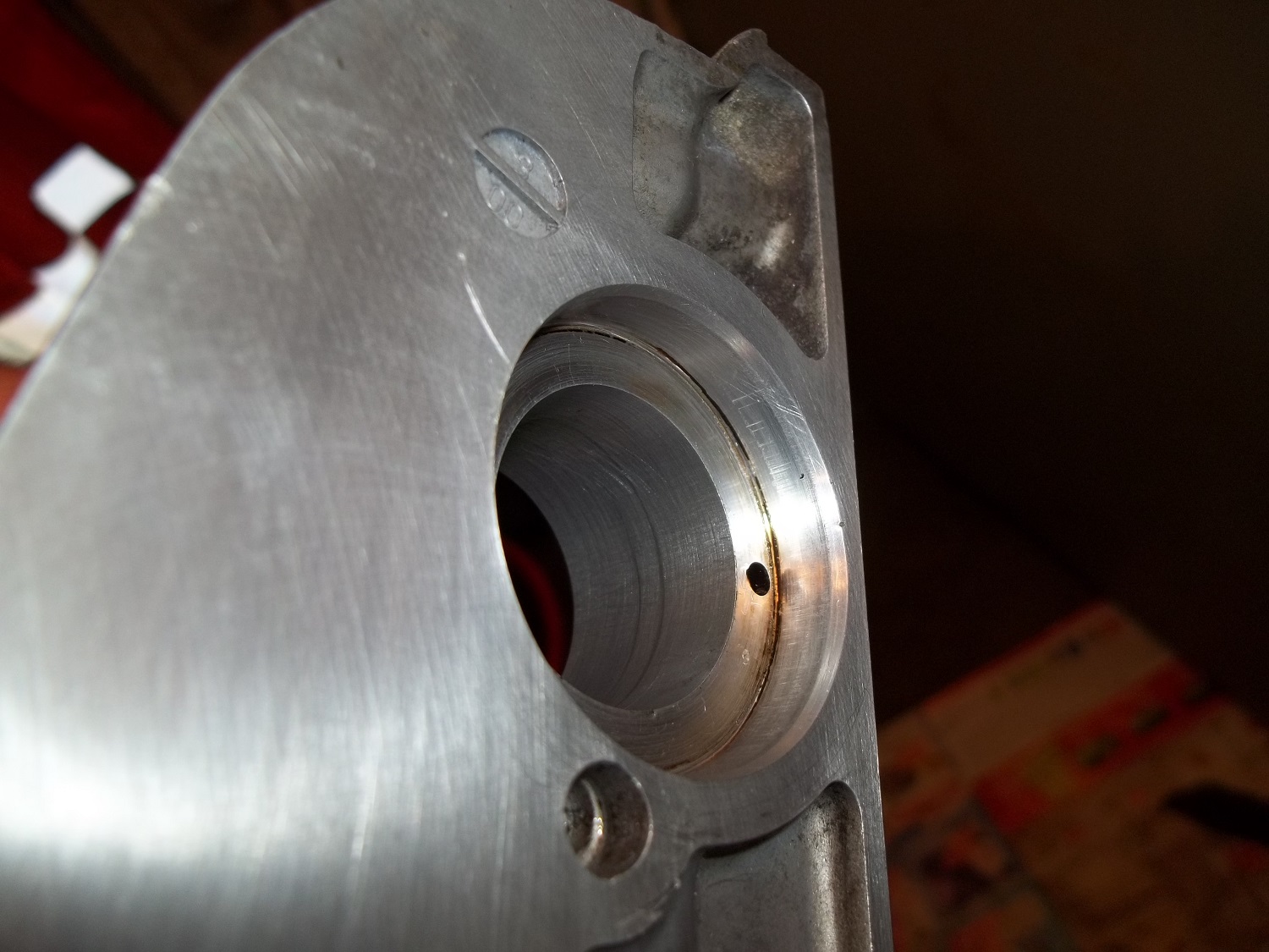

Har bare slått inn styringene så langt men skal prøve og få lånt ein ventilsetefres eller ett sånt sett, eg synes bare ventilene er så løse når eg tar de inn i styringene. Det står ingenting om klaring til ventilstyringene i Haynes boka det som står nevnt er størelse på ventilskaft som er 5.953 på eksosventilene og 5.973 på innsugningsventil. Er det brotsj man bruker ved fresing av styringene og er dette noe som kan gjøres for hånd eller må man ha benkmaskin til dette? -

Ingen som har svar på hvor mye slakk som er vanlig mellom styringer og ventil? -
Da var alle ventilstyringene montert, eg har montert de litt lenger ned enn de orginale men det er kun snakk om 1-2mm. Nå gjenstår brosjering av styringene selv om de kjennes ganske løse ut, skal få noen til og sjekke dette for meg og det blir kansje bedre med nye ventiler.

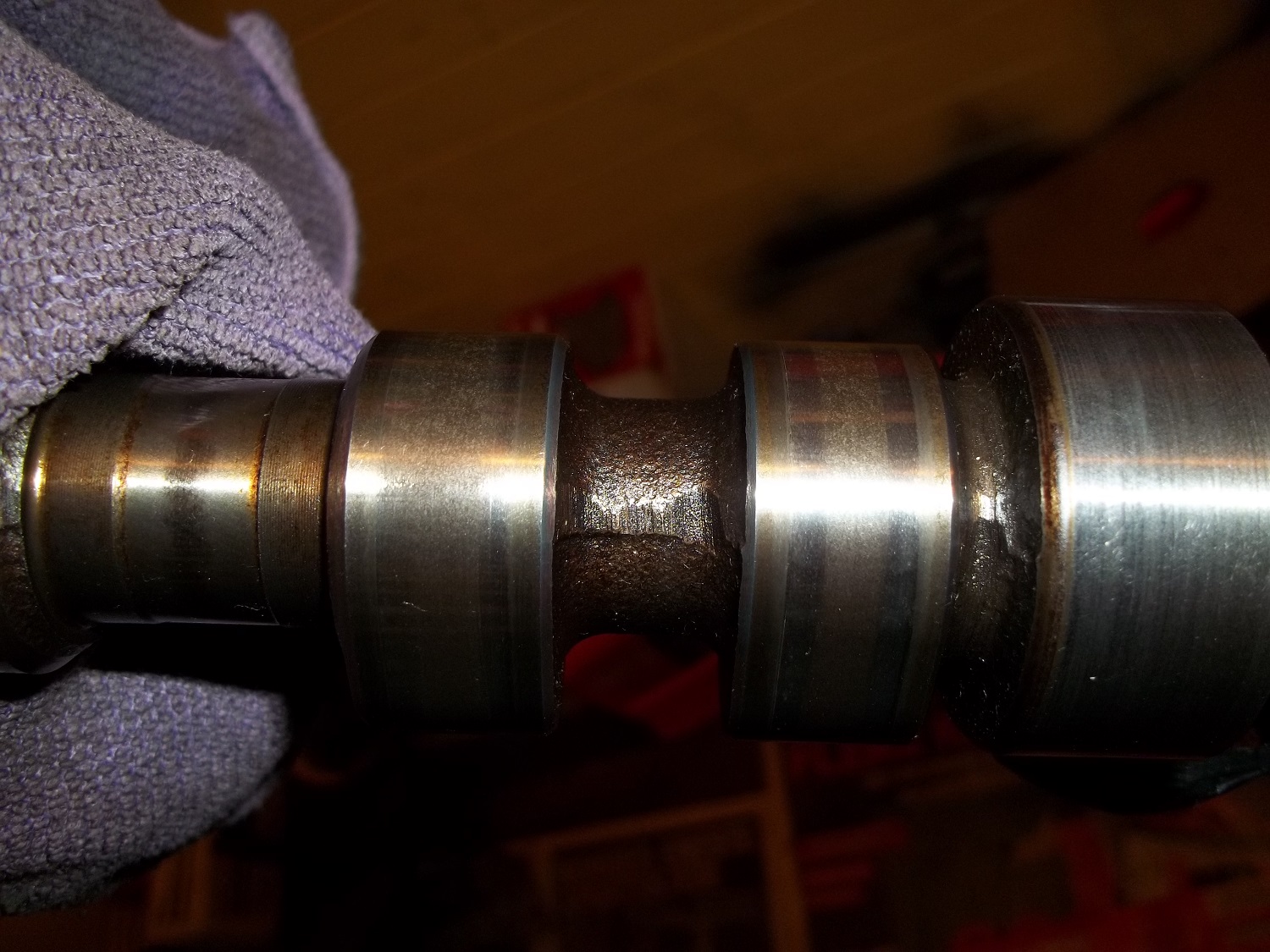

Var nede i boden og malte så begynte eg og tenke på camen og topplokket eg har vasket dette men eg har ikke sjekket dette tidligere men det burde eg ha gjort. Eg har egentlig sjekket alt nøye spesielt etter eg såg att røret som går fra oljepumpen ned i bunnpannen hadde tett sil, det er ganske mye riper inne i lagrene i topplokket som camene sitter i det er 3stk lagerer eller føringer er vel mer korrekt navn på de. Camene ser forøvrig greie ut i mine øyne er ikke sånne riper som det er i føringene men føringene er nok mye mykere material enn camene, det som er dumt er att eg heller ikke vett hvilken tilstand det er på de som er i motoren som står i bilen så eg får prøve og finne ett fint brukt.

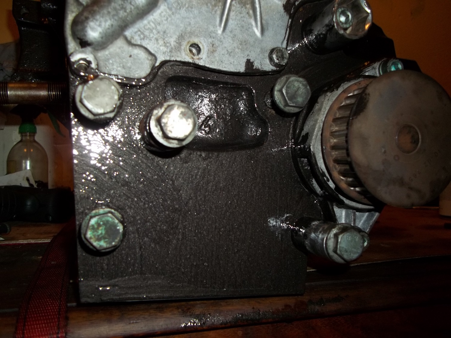

Da har eg fått klargjort registereim/vannpumpesiden til maling, tok like godt og monterte bunnpannen sånn att det kommer minst mulig dritt inn i motoren når eg holder på

Klargjort bunnpannen det var ganske bedrittent nedi er, det er noen stygge skraper så skal bruke den som står på bilen den er heil og fin Ferdig :)
