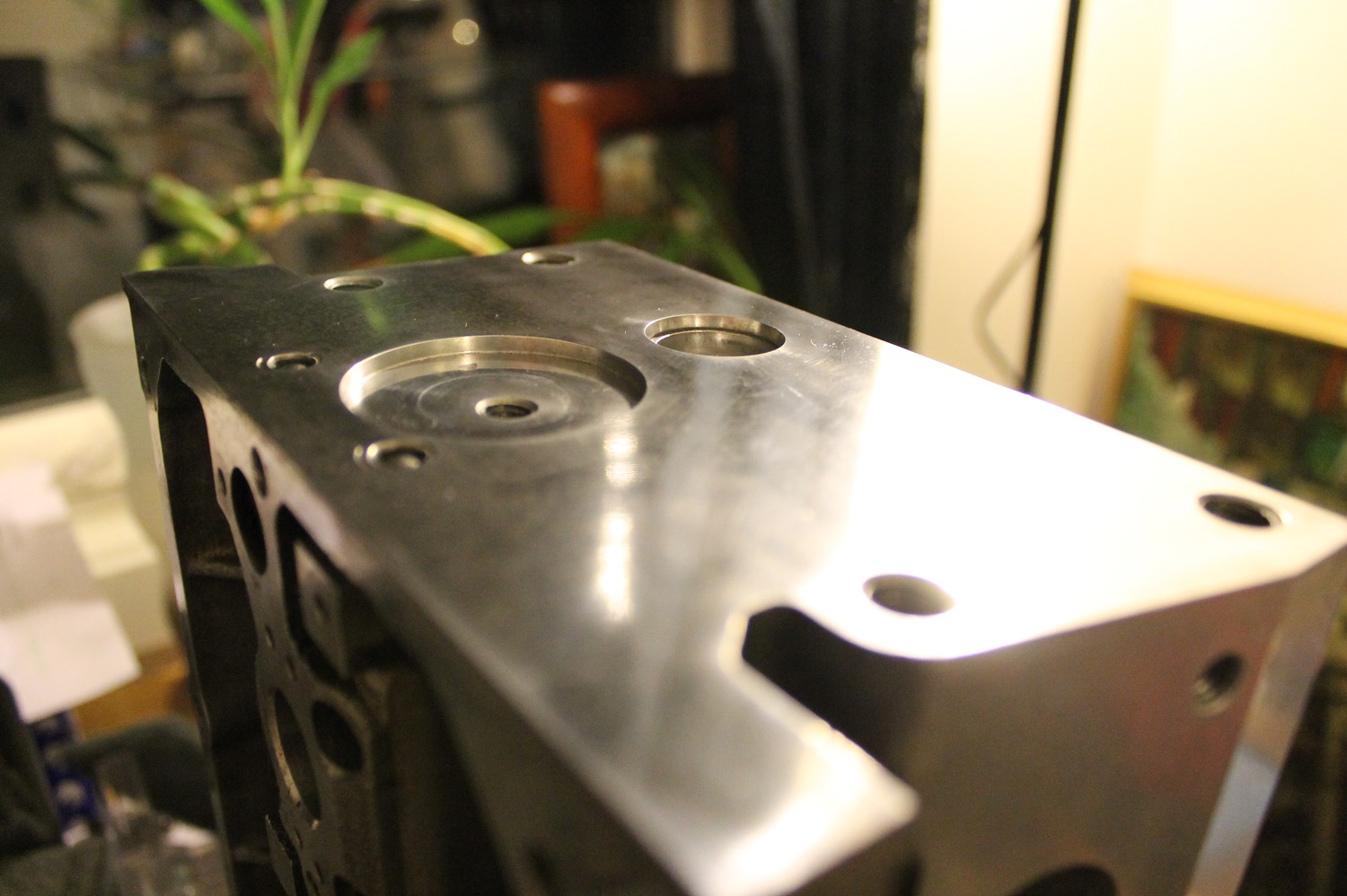

  3. Nå begynner eg og få det til, det var mest for og lære men skulle hatt benksliper det hadde gjort jobben mye lettere og raskere ser att biltema har benksliper til 299kr de har også poleringsett til benksliper på tilbud til 50kr, sitter og tenker på og kjøpe bare for og ha. Har "litt" igjen på toppen og det vl vise minimalt igjen når eg har montert toppen men er mest for og lære om polering tt eg gjør dette.

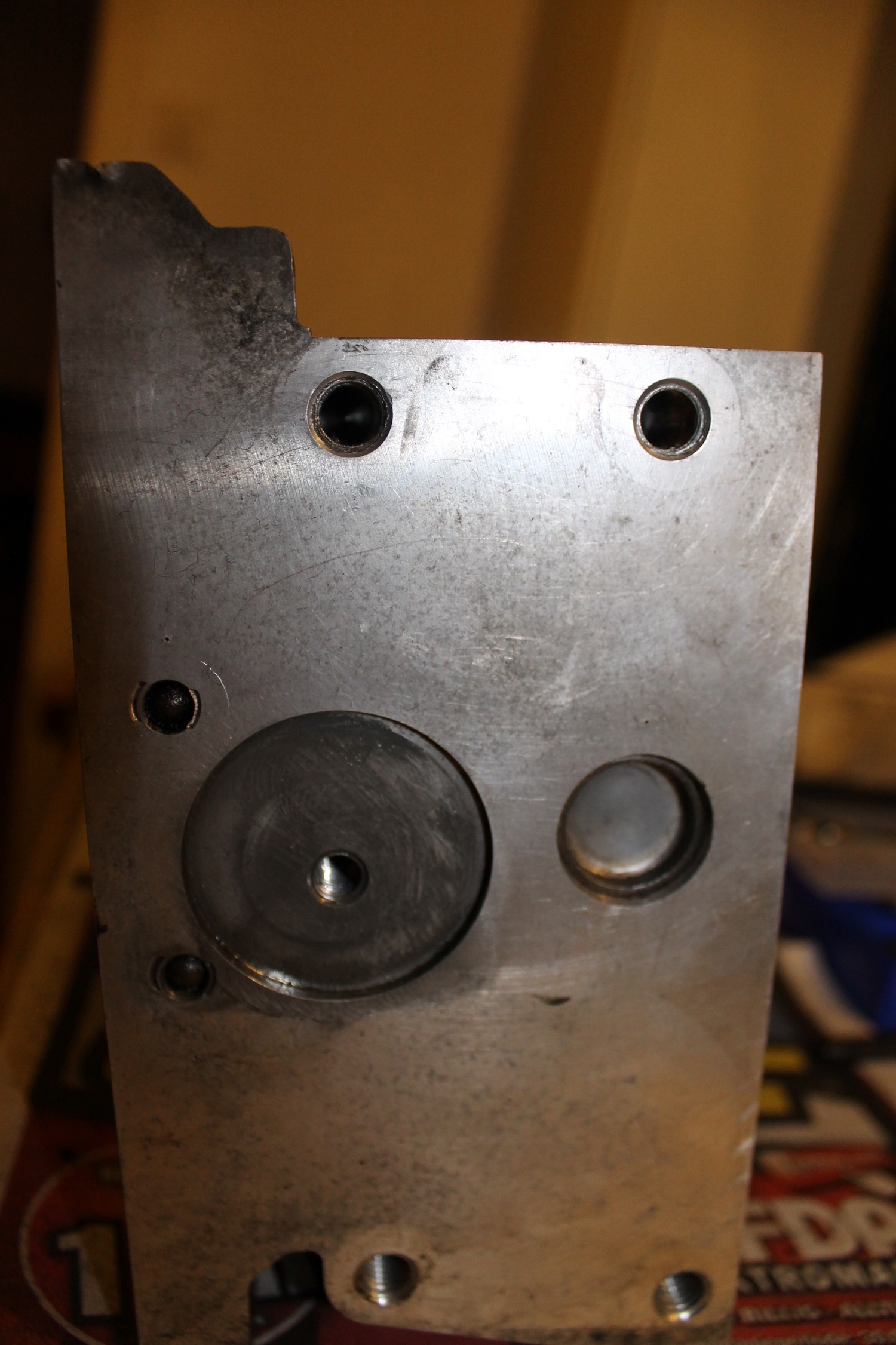

  6. Da har eg begynt og polere toppen men eg har problem med og få vekk de sorte flekkene i aluminium, eg bruker polishing compound sånn hard bit og multisliper med forskjelig utstyr men det er ikke så lett. Lurer på om noen her på forumet har erfaring med polering av aluminium og hvilke stoff eg bør bruke for og få det skikkelig blankt og evt hva annet tilbehør eg trenger. Eg tar nå og bruker stålbørste på maskinen og så videre med filt ruller men den harde biten med polhising compound virker dårlig kan jo være eg bruker det feil for det har ingen eller lite effekt. Her er det svarte flekkene eg snakker om.

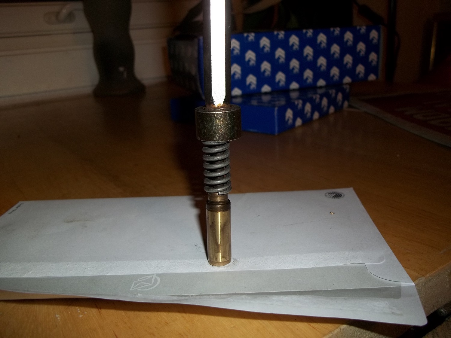

  10. Tenkte og prøve her, lurer på om noen har verktøy til instalering av ventilføringer på 6mm?

  13. Har tenkt litt på verktøy til montering av ventilføringene, mangler ei hylse på enden av fjæren som skal treffe rundt ventilstyrinen. Det brukes ofte trykklufthammer ved montering av disse føringene men eg sliter med og finne sånt i Norske verktøy butikker, kommer til og varme opp toppen og fryse ned føringene når eg skal montere. Er redd eg kommer til og skade føringene så skulle nok ha levert toppen inn men sånt koster og er kjekt og kunne sånt selv, Har sånn trykklufthammer sak på jobb men den har meisel eg trenger dor med fjær og foring som går inn i ventilkammeret sånn att ikke føringen blir presset skjevt inn.

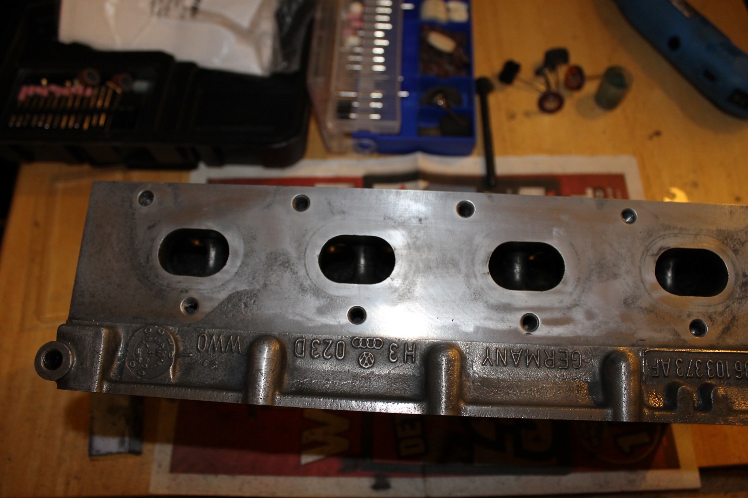

  14. Ser nå att eg må ha monteringsverktøy til oljetetningen til veivakslingen(clutch siden), og monteringsverktøyet leveres med ny pakkboks(tetning og huset rundt) ser de ligger på rundt 500kr i tillegg blir det nok ny oljepumpe som Koster 856kr på skruvat. Motoren begynner og bli dyr he he, har også registrert att tråden min har fått over 5000 visinger og det er ikke så gale så takk til alle som gidder og lese :) Glemte og låne med mikrometer fra jobben så eg får ikke målt ventilene men rekner med det blir nye eksosventiler, skal også få kjøpt meg dremel og utstyr så eg får glattet ut utblåsings/innblåsnings kanalene på toppen blir også litt polering av toppen utvendigt.

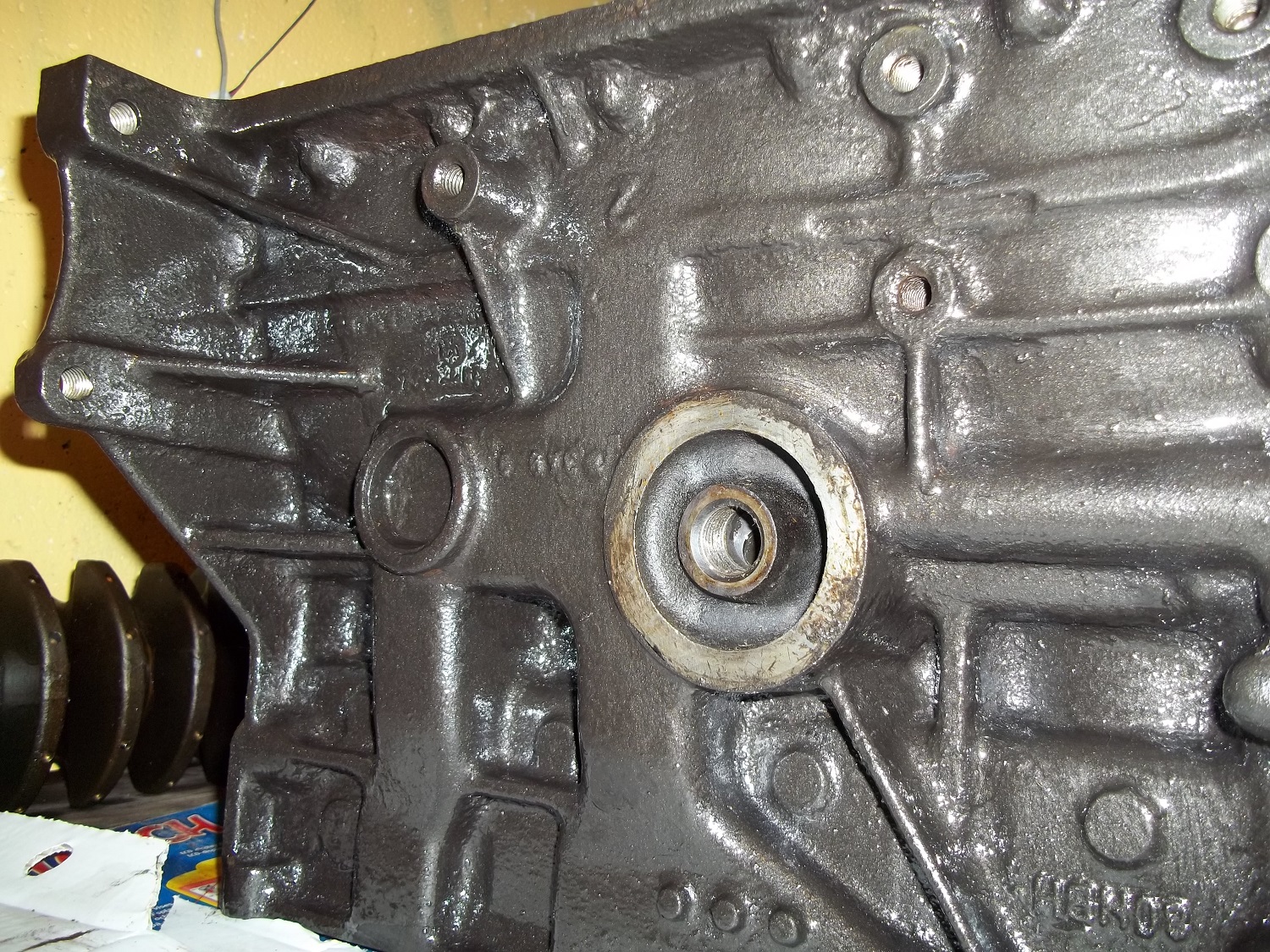

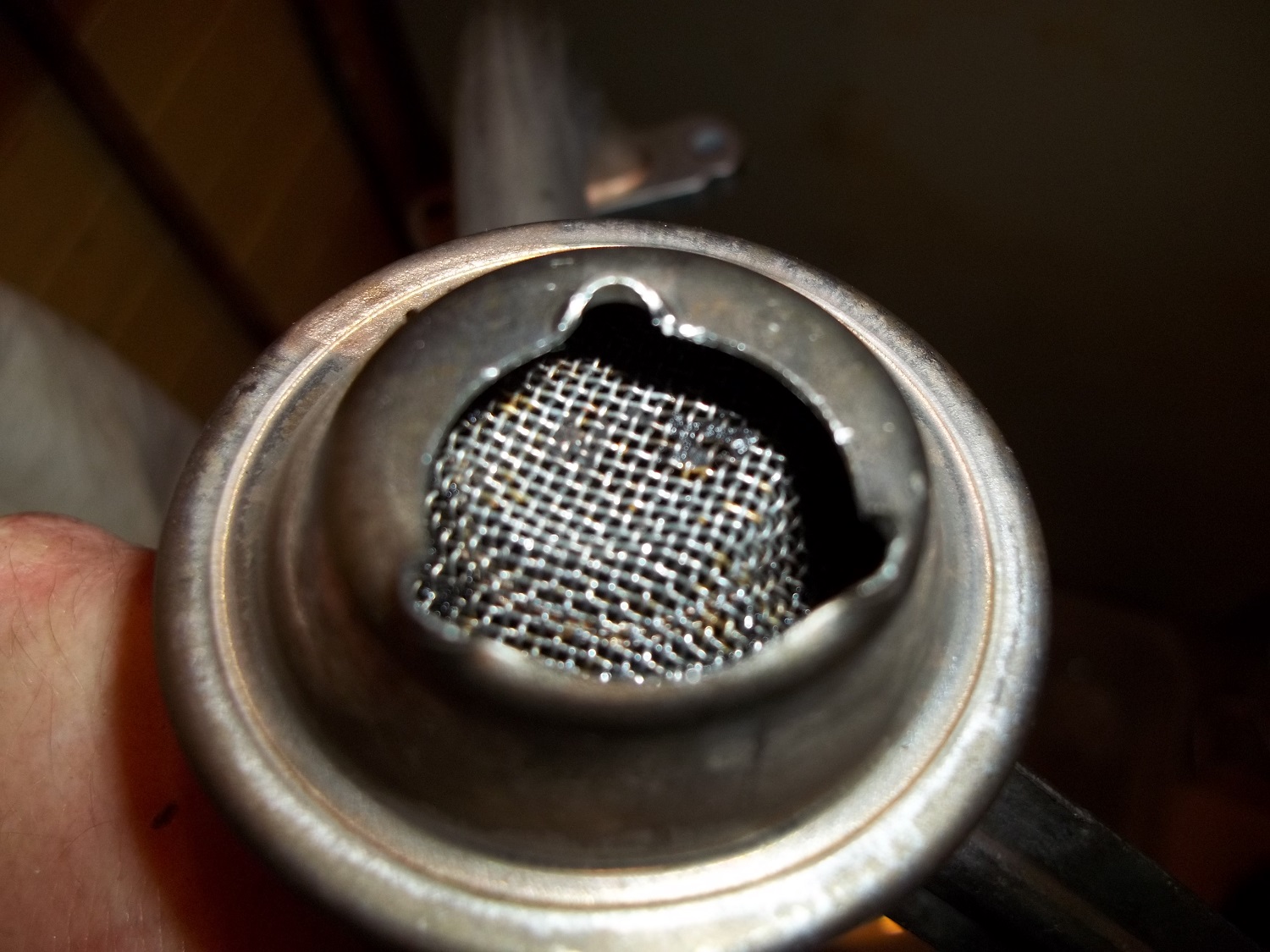

  19. Da har eg fått tak i hammerslagslakk som tåler litt varme og som er sort, dette er første strøk blir nok 2 strøk til. Venter på resten av delene som eg rekner med de får sendt fra England før helga om eg er heldig, det kommer på rundt 2500kr for ventilføringene, aksial skiver til veiven og bunnsett.
