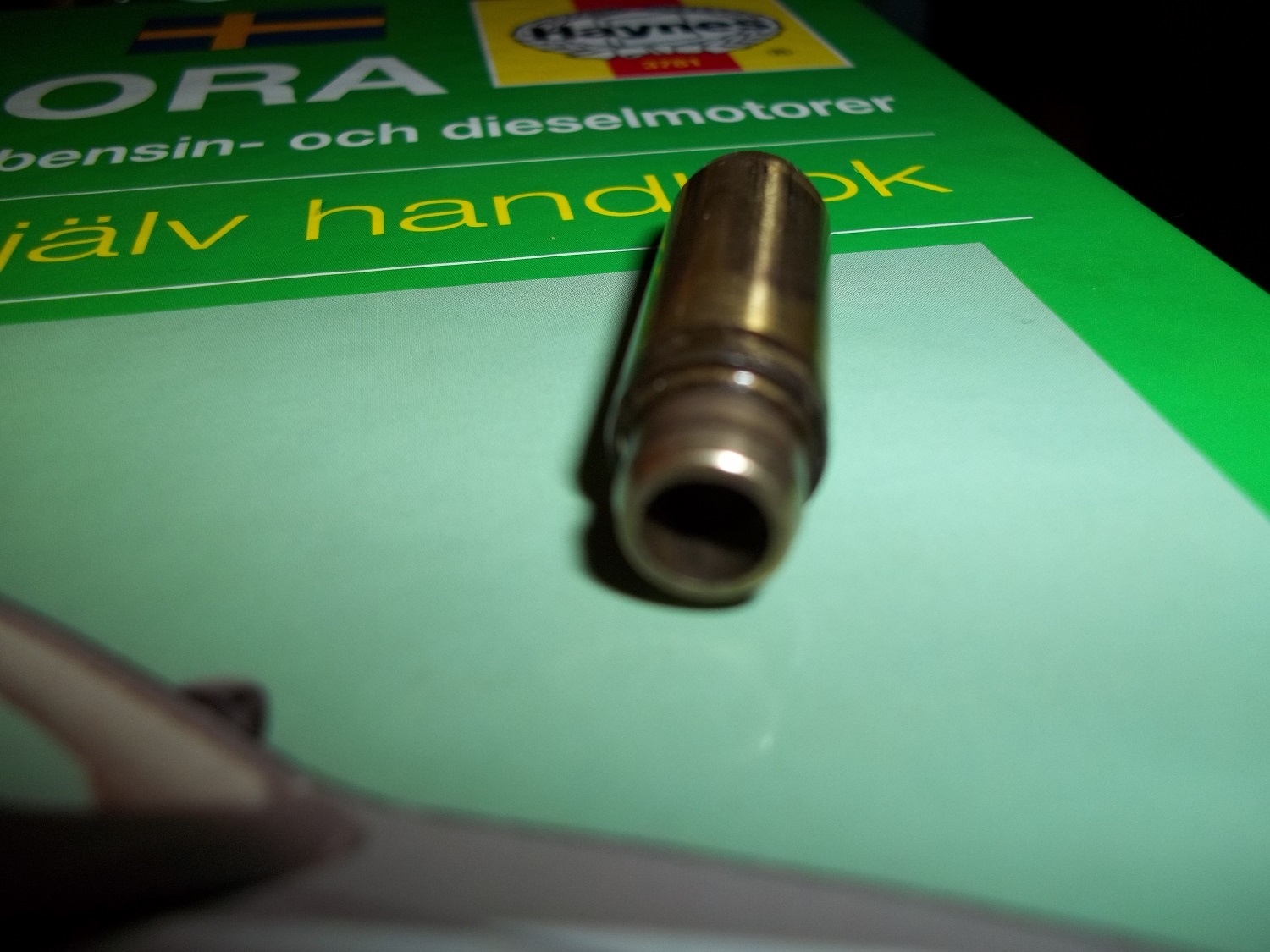

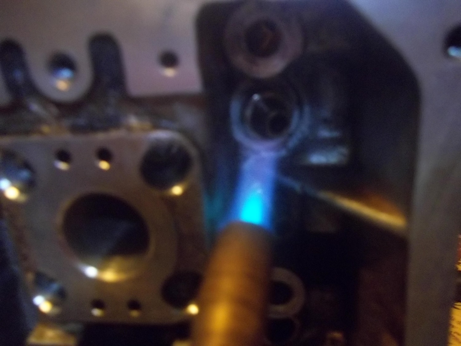

Da klarte eg og få ut ventilstyringene og de satt veldig godt fast, lurer veldig på hvordan eg ska få montert dei nye styringene. Så måtte eg bytte eine coilen til bilen da den sluttet og tenne på eine sylinderen når den blei skikkelig varm, fant også haynes bok til bilen heilt genial bok men litt irriterende att den er på svenska. Eg må også kjøpe inn utstyr til og hone sylinderene og i haynes håndboka står det att man kan slipe til ventilene men det er 46grader på setene og ventilen skal være 45grader, vil ikke eg gjøre settet til 45 grader om eg sliper ventilen til sete evt omvendt?.

Laget meg arbeidsbenk av gamle stuebordet så eg har noe og jobbe på i stedet for golvet i boden, ellers sliter eg som bare juling med og få ut ventilstyringene må nok presse de ut på jobb men siden de står i vinkel må vel også toppen stå i vinkel når eg presser ut de ut så der må eg ha vinkel av noe slag.
Da har eg bestilt noe deler, det eg fekk tak i hos meca var rådelager,bærelager,register reim sett,toppsett,ventil løfterene og vippearmer. Eg mangler clutch kit, boltene til rådelagerene, ventilføringer og stempelfjærer i tillegg lurer eg på og bytte eksosventilene men skal prøve og finne ut hvordan eg tester tilstand på ventilene. Håper eg får deler før helgen men må ha stempelringer og hone sylinderene før eg kan begynne monteringen, fant stempelringer på ebay til 600kr men spørs om det er noe kvalitet på disse. Girkassen skal gjørs skikkelig ren og demonteres så skal alle lagerene byttes, eg skal også se om eg får tak i tannkransen da det skal finnes ein oppgradert sterkere type til disse girkassene.
