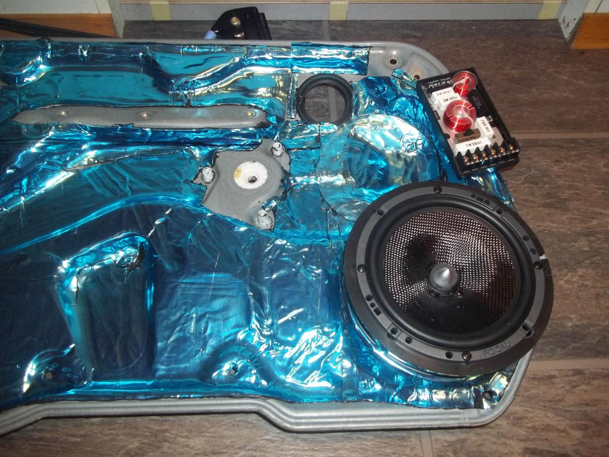

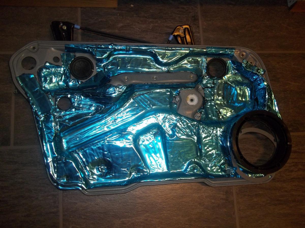

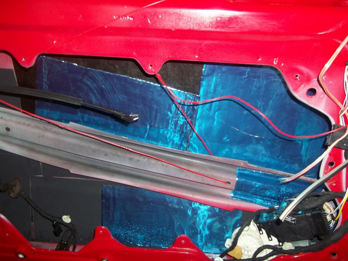

Da har eg fått dempet inne i døren på førersiden, brukte ett lag med bitumen og så ett lag butyl og aluminium men eg hadde ikkje nok til heile innsiden med aluminium/butyl platene. Så var selvsagt ein av hempene som løfter/senker vinduet knekt så eg må ha ny vindusheis, håper eg får på mandag om de har på lager på jobb. Har også fått montert interiør delene som eg har lakket.
Da har eg fått begynt på lyddemping av førerdøren og montering av høytaler, har også fått lakkert interiøret og er nesten ferdig med det skal få tatt bilder når det er ferdigt.
