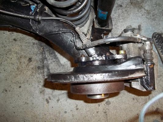

Da har eg fått gjort litt igjen, byttet hjullagrene på begge sider bak og fjernet all rusten på opphenget bak. Måtte også kjøpe nytt batteri da det gamle tok kveld her om dagen ellers tenker eg og bestille 2din spiller. Har lyst på pioneer AVH-X3500DAB selv om den koster litt over det eg har lyst og bruke på dette. [ATTACH]40471[/ATTACH] [ATTACH]40472[/ATTACH] Det var mye rust på akslingen bak men slo vekk alt og rusbehandlet det. [ATTACH]40473[/ATTACH] Bresecaliperen bak returnerer ikke skikkelig selv om wire er i orden så må nok kjøpe ett rep sett og få fikset den,caliperen er bare 14-15mnd og er kjøpt på hellanor lurer på hvor lang garanti der er på denne. [ATTACH]40474[/ATTACH] Skal skifte foringene i opphenget bak,skal ta det på jobb så eg slipper og ta av alt kunne vist klare dette ved og bare ta av håndbrekk wire om man har bilen på bukk.

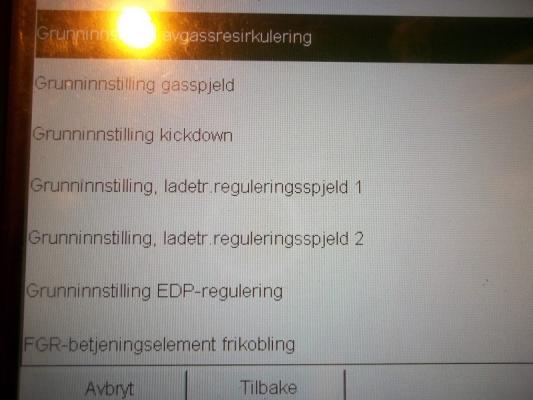

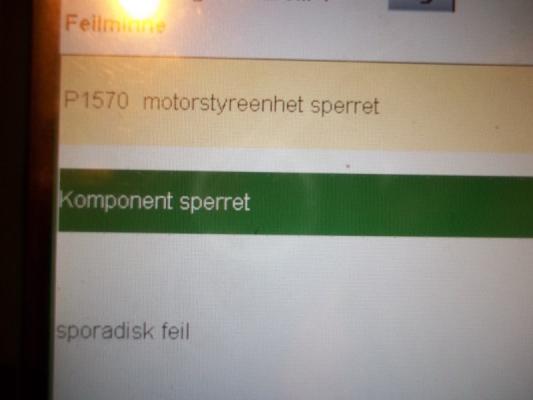

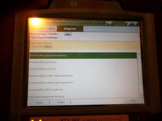

[ATTACH]40456[/ATTACH] Holdt på med bilen på jobb i dag,er ei stund siden eg har oppdatert tråden nå. [ATTACH]40457[/ATTACH] Har fått justert gasspjeldet,EGR og alt annet som kan grunninnstiles,det hjalp ein del på kselerasjon men bilen er fortsatt i sikker modus. [ATTACH]40458[/ATTACH] Eg fekk testet EGR den åpner og lukker fint det stod 1.0volt lukket 4.0volt åpen og att EGR er ok,fekk også justert lyktene fremme og byttet pærer eg var dum og kjøpte pærer på biltema som lyste gult var grusomt og ha til fjernlys. [ATTACH]40459[/ATTACH] Så tenkte eg og se om det var feilkode i motorstyringen men eg får ingen kontakt har prøvd med to håndholdte vi har på jobb men ingen av de får kontakt,får grunninnstilt gasspjeld og EGR men får ikke feilsøke motorstyring noe som er merkelig da alle andre moduler gir meg tilgang. Får opp feil på ABS styreenheten den får for lite strøm,håper det bare er pga eg har lite strøm etter eg tok hjulstillingskontroll i forige uke. Når eg tok hjulstillingskontroll må bremsepedalen være trykt inn,det som er problemet er att bremselyset lyser med tenningen og lysbryteren av. Skal det være slik att bremselyset lyser med tenning av og lysbryteren av,eg prøvde også og ta ut nøkkelen? Edit:Ser att P1570er startsperre koden og att Bosch KTS340 ikke får kontakt med motorstyringen om bilen blir låst eller tenning skrudd av og på uten og starte bilen så eg får prøve på ny i morgen,var heldigvis ikke ECU som har tatt kveld he he
