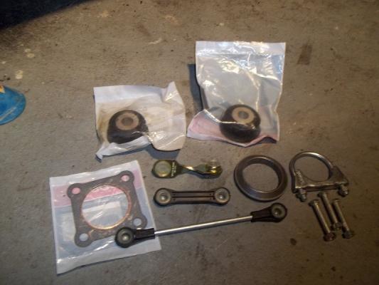

[ATTACH]40332[/ATTACH] Her ser du bilde av stagene de koster rundt 50kr stk hos skruvat,dette systemet med giroverføring finnes kun på 1.4-1.6L motorene på golf4 alle andre motorstørelser bruker girwire og der kan du også justere wire`ene. Det lange staget trenger du 2stk av eg viste ikke att det var to og bestilte kun ett,de er vanskelige og få på de nye stagene,eg brukte ei tvinge og skrudde de fast og bøyde på tvingen slik att de spratt ned på kulen det kreves ein del krefter for og få de på men det var ikke vanskelig bare og bruke ei lita skru tvinge. [ATTACH]40333[/ATTACH] Eg brukte ei sånn tvinge.

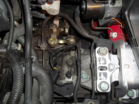

Min erfaring var att dette hjelpte ein del og bytte stagene og gjøe alt grundig reint og smøre inn med gris,slipper og sloss med girspaken for og få bilen i første gir selv om den enda er tung og få i første over 30kmt. Min var trøbblete heilt ned i 5kmt så det var ein stor forbedring,hos meg var også girkasse festet under motoren(dogbone mount) og girkasse festet oppe var øydelagt selv om det blei byttet for ett år siden men de byttet ikke festet under så da blei det øydelagt på ny. [ATTACH]40326[/ATTACH] Denne får du lett av er festet med klips som er på toppen av bolten som hoder den. [ATTACH]40327[/ATTACH] Dette festet sitter fast i girkassen med to gjenomgående bolter så den tok eg ikke av men gjorde grundig reint. [ATTACH]40328[/ATTACH] De gummi foringene du ser var alle øydelagt,eg fekk tak i nye på jernvare foretning lokalt og byttet alle. Det skal være slike gummiringer på alle koblingene. [ATTACH]40329[/ATTACH] Her ser du det ferdig montert eg fekk kun byttet det eine lange staget,her er det to stykker som du ikke ser på bilde de går fra koblingen fra torpedoveggen til koblingene på nedsiden av bildet. [ATTACH]40330[/ATTACH]
