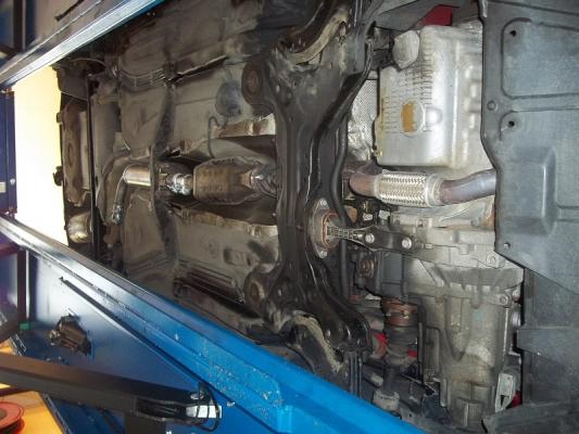

Noen bilder til av understellet,glemte og ta bilder av eksosen før eg tok den av. [ATTACH]40267[/ATTACH] [ATTACH]40268[/ATTACH] Er litt imponert av bakerste lyddemperen den er fortsatt blank etter 12år men røret er det rust på,tok og gjorde den godt ren når eg først hadde den av bilen. [ATTACH]40269[/ATTACH] Bremsecaliper etter 1 år på veien,er aluminium men skal kjøpe caliperlakk etterhvert. [ATTACH]40270[/ATTACH] Rustent!

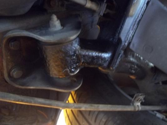

Har vært på jobb og lånt bukken så fekk eg byttet midtre lyddemperen og fjernet rust. [ATTACH]40262[/ATTACH] Midtre og bakkerste lyddemper var ein del så eg måtte kutte av røret for og få det av. [ATTACH]40263[/ATTACH] Bilen er i veldig god stand,håper eg får byttet hjullagrene bak neste mandag. [ATTACH]40264[/ATTACH] Skal ha av heile hjulopphenget bak og skifte foringene og få tectylert heile oppheneget,det var ganske mye rust her men det er eineste plassen der er rust under. [ATTACH]40265[/ATTACH] Etter eg har tectylert opphenget,eg fekk vekk alt det løse rustet men dette er kun midlertidligt til eg får byttet foringene i opphenget bak. [ATTACH]40266[/ATTACH] Nå er eksosannleget uten lekasjer og bilen går fint og roligt,er så rolig att eg må se på turtelleren om motoren er i gang på tomgang.
