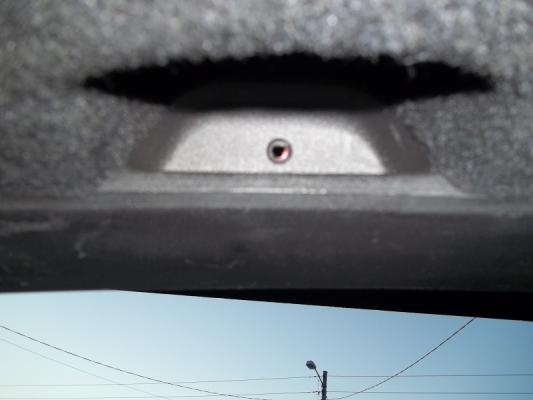

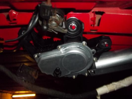

Guide bytte av vindusviskemotoren bak [ATTACH]40022[/ATTACH] Det er to skruer inne i håndtaket på dekselet på bakluken,disse fjernes og så er det masse klips som holder dekselet. Eg tar tynt lag med teip på skrujern og begynner i ett hjørne når du har fått løs ein del klips kan du ta tak i håndtaket og dra da kommer dekselet klipsene tåler ein del. [ATTACH]40023[/ATTACH] Fjerne dekselet på armen og løsne mutteren med 13mm pipe(fastnøkkel) hold fast viskerarmen når du løsner mutteren. når du skal av viskerarmen vipper du den opp slik den står når du skifter vindusvisker,min var løs men det er bare og lirke på armen så kommer den til slutt. [ATTACH]40024[/ATTACH] Fjerne vannledningen denne drar du rett av så løsner du de 3 mutterene med 10mm pipe/nøkkel,vent med og ta av ledningen til du har motoren ut da er det mye lettere. Så setter man inn den nye motoren strammer 3 muttrene og plugger i strøm kontakten og spyleslangen, [ATTACH]40025[/ATTACH] Nå tester man att viskermottoren virker og att det ikke lekker i koblingen til spyleslangen om det lekker selger møller ny kobling til spylerslangen. Nå monterer man viskearmen og justerer spylestrålen,synål virker fint til justering. Viskerarmen skal stå heilt vannrett når den stopper. Da er det bare og sette på dekselet til spylerarmen og dekselet til bakluken settes på plass,få klipsene til og treffe hullene og slå på dekselet sånn att alle klipsene sitter fast. [ATTACH]40026[/ATTACH] Lekasje i baklukemotoren er normalt,spylerrøret går gjenom viskermotoren dette begynner og lekker og motoren ruster innvendig og blir øydelagt ofte kjenner du det på att viskerarmen er løs og kan beveges flere cm. Du ser det også på motoren utside som på bildet over. Eg har golf4 stasjonsvogn men det er nesten identisk på vanlig golf4.

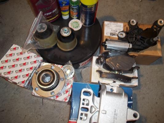

Hentet deler så her er litt skryte bilder [ATTACH]40001[/ATTACH] Bremseskiver/klosser/foringer til opphenget bak/vindusviskermotor bak/ hjullager med nav begge sider bak/girkassefeste venstre oppe/2L girolje/gasspjeldhus rens/cockpit cleaner og copper grease. [ATTACH]40002[/ATTACH] Kostet 2300kr med toll,bestilte fra car-bock.de frakten var 20€ det er med alle tollgebyr pakken var 23.5kg Eg bestilte på mandag og de kom i dag,det går som bedrifts pakke. Er 3 gangen eg bestiller og er imponert av pris og kvalitet på delene,merker som Topran(foringer og motorfester,)Herzog(hjullager),auto mega(vindusviskermotoren),bosch(lambdasondene eg bestilte tidligere i vår). [ATTACH]40003[/ATTACH] Da gjenstår eksosrøret mellom katalysatorene håper den kommer på mandag,bilen blir i i bra stand når eg får alt montert. Når eg er ferdig skal eg ha 2din spiller nye baklykter og kansje nye lykter fremme,tenker også på sideskjørt og etterhvert vil eg få lakkert bilen det blir litt lettere når eg får begynt i ny jobb på verksted.

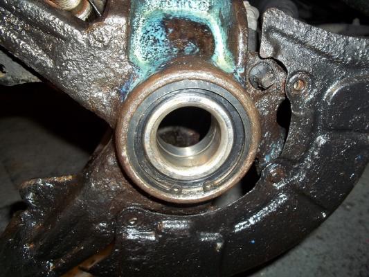

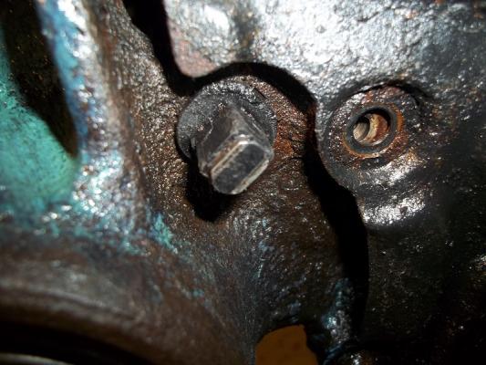

[ATTACH]39988[/ATTACH] Montering av lageret,husk og kun legge press på utsiden av lageret presser du den som er i midten kan du skade og redusere levetiden til lageret. [ATTACH]39989[/ATTACH] Ikke glem låse klipset da må du ha nytt lager. [ATTACH]39990[/ATTACH] Når du presser in navet må du ha eit motstykke som treffer den innerste ringen på lagerets bakside,vist ikke vil navet presse ut lageret på baksiden. [ATTACH]39991[/ATTACH] Sånn skal det se ut når det er ferdigt,ein veldig grei jobb og masse penger spart. [ATTACH]39992[/ATTACH] Når du har av navet kan du like gjerne gjøre rein ABS sensoren,min var full i møkk.
