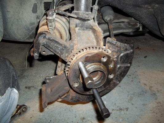

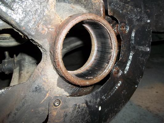

  9. Demontering av hjullager med biltema sitt hjullager sett var veldig lett jobb,settet virker knallbra. Heng opp bremsecaliperen med ett tau grør det samme med drivakslingen sånn att de er ut av veien og ikke blir øydelagt.For og få montert kingbolten igjen må stabstaget løsnes slik att du får kingbolten inni igjen når kingbolten er skrud fast setter du jekken under hjulopphenget og presser det opp slik att du får skru på igjen stabstaget. [ATTACH]39970[/ATTACH] Først merket eg rund skiven til de 3 boltene til kingbolten sånn att eg slipper forhjulskontroll. [ATTACH]39971[/ATTACH] Eg brukte skruene som fulgte med settet til og skru av navet så fjernet eg låse klipset som holder lageret på plass. [ATTACH]39972[/ATTACH] Så var det bare og montere biltema hjullageravdrageren,det følger med tegning på dette men det er veldig lett. [ATTACH]39973[/ATTACH] trengte litt makt for og løsne lageret etter det gjekk det lett,må skru ut lageret på baksiden av spindelen det er mye tyngre og skru bolten på fremsiden av spindelen. [ATTACH]39974[/ATTACH] Nå blir det rengjøring av spindelen i morgen og så montering,skal ta andre siden og ta skal eg prøve og få tatt bilder av demontering av bremsene og drivaksling.

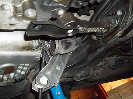

  21. [ATTACH]39953[/ATTACH] Her er det ferdig montert,ny eksos i morgen og må prøve og få lånt ein muttertrekker som går på luft så eg får skifte hjullager og hub.

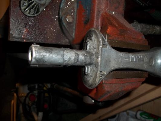

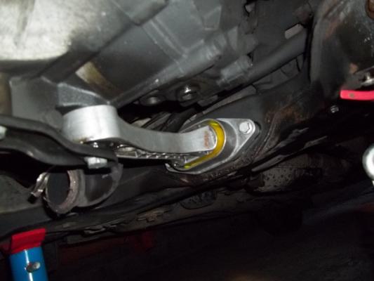

  22. [ATTACH]39948[/ATTACH] Brukte jekken mellom rammen og bunnpannen hadde gummi mellom og det er veldig lite kraft som skal til for og flytte motoren. Løsnet skruene med ein lang latmannsarm,de på girkassen satt litt. [ATTACH]39949[/ATTACH] Satte den i skrustikken og løsnet skruen på topp,pass på det er ein mutter inne i armen og den ramler rett ut når skruen er av. Husk også hvilken vei foringene stå selv om der er spor. [ATTACH]39950[/ATTACH] [ATTACH]39951[/ATTACH] Reingjøring me stålkost,etter det er reint smørte eg inn powerflex foringene alle plasser de er borti metall. [ATTACH]39952[/ATTACH] Så er det og sette det sammen igjen,husk og få nye skruer de er strekkskruer og de koster 63kr på møller. De to 8mm boltene skal strammes til:15lb/ft +Stramme 90grader(1/4 runde) De to 10mm på girkassen:30lb/ft +Stramme 90grader(1/4 runde) Den bolten på selve foringene på bilde 2 og 3 har eg ikke moment på men eg stramte den til den blei hard og litt tilbake,hadde desuten loctite på den.
