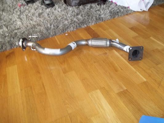

  2. [ATTACH]40102[/ATTACH] Endelig kom eksoanlegget,så nå får eg se om bilen er bedre etter alt arbeidet.

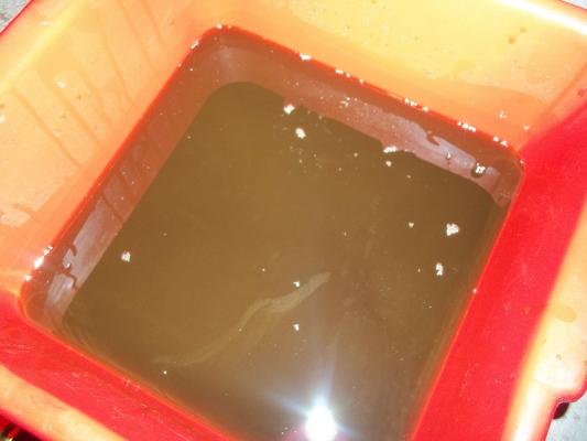

  4. [ATTACH]40098[/ATTACH] Eg målte det som kom ut av girkassen der var det 1350ml det betyr att 550ml er borte,derfor tok og la ett hvit papp under sånn att eg ser om det er lekasjer eg. Tørk av under tappepluggen og påfyllingshullet sånn att man tydelig ser om det leker eller ei. [ATTACH]40099[/ATTACH] Sånn såg girkasseoljen ut den var i tilegg mye tynnere enn den eg fylte på,VW/møller sier man ikke trenger og bytte men ser mange entusiaster som bytter hver 60 000km. Hadde eg vist hvor mye slagg som var på tannhjulene eg såg inne i girkassen hadde eg kjøpt flush olje,får se etter vinteren om eg husker det.

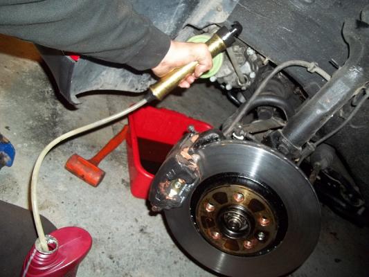

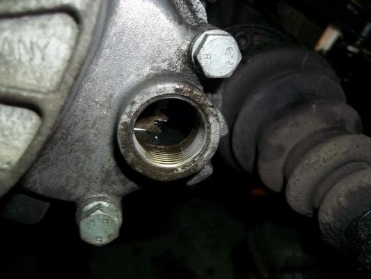

  7. Guide til bytte av girolje på golf4/1.4L-1.6L/Manuell 5 trinns girkasse med grønt deksel i venstre hjulbue. Dette trenger du: Girolje 1.9L API/GL4+ 75w-90 Umbraco 17MM av pipe type som går på skralle er best,det er også greit og ha forlengere til skrallen da det letter arbeidet. Eg brukte latmannsarm på 55-60cm selges på biltema for 179kr. Jekk og hjulkryss Pumpe med slange,eg brukte håndpumpe fra biltema har de i båt avdelingen. Få girkassen opp i driftstemperatur da får du ut mer dritt fra kassen. Venstre forhjul må av og jobben blir lettere om du kan jekke bilen godt opp,eg brukte bilens org jekk og hadde ein klosse under den husk og ha ein støttebukk eller noen dekk under bile sånn att du ikke får den over deg selv. Bilen må stå vannrett og ikke i skråning. [ATTACH]40093[/ATTACH] Om du fjerner dekselet foran girkassen får du lettere tilgang,det er festet med 2 spesial mutterer eg brukte ei låseringtang og løsnet disse uten problem [ATTACH]40094[/ATTACH] Først løsner du denne på siden om du ikke får den av må du ikke tape ut oljen dette er påfylling hull,i dette hullet sjekker du også om girkassen har nok olje det skal være olje heilt opp til kanten. Disse umbraco skruene sitter fast her nytter det ikke med ein liten umbraco nøkkel,du bør helst ha ein som kobles på skralle. [ATTACH]40095[/ATTACH] Bunnpluggen til girkassen,den er heilt lik pluggen til påfyllingshullet eg vasket av begge pluggene som var brune av slam. Vent med og ta i pluggen til det slutter og dryppe eg ventet 10-15min,husk og skru i pluggen før påfylling. [ATTACH]40096[/ATTACH] Nå må bilen stå rett på bakken,se på bilen fra avstand se om den er noelunde rett. Så pumper du inn oljen om pumpen du bruker er brukt før sjekk att den er ren,når du nærmer deg 1.5L-1.7L i girkassen må du begynne og følge med. [ATTACH]40097[/ATTACH] Når oljen treffer gjengene er det rett mengde olje,nå må pluggen settes i og dekselet på bilde1 monteres og så er det bare og hive på hjulet og :hailvw Meiner seat og skoda bruker samme girkasse på noen av sine modeler,eg skal finne motorkodene denne guiden passer til etterhvert.Tror 1.8 motorene bruker ein annen girkasse men eineste forskjellen er påfyllingshullet som er nedenfor startmotoren.
  8. Ja da sliter du litt he he,er ferdig nå men så målte eg den oljen eg tappet ut og der var det bare 1350ml og den skal ha 1900ml ser den svetter ved drivaksling venstre eller mer att den har svettet tidligere da oljen er tørket inn. La hvitt papir under girkassen så får eg se i morgen om det lekker noen plass :-)

  11. [ATTACH]40089[/ATTACH] Fant denne men det står lite om hva de forskjelige delene erDet er to deler som det står 5 på,den eine er tappeplug kan den andre være fylle plugg?
  12. [ATTACH]40084[/ATTACH] Laget meg denne og fekk løs tappeskruen,men skruen satt ikke så veldig godt. [ATTACH]40085[/ATTACH] Under den som pilen peker mot er det ein stor umraco er dette påfyllingen? Den svarte hetten ser ut som det er lufting når eg tar av knotten er det ein nippel under av typen man kobler på ein slange. Den andre mutteren er eg usikker på hva er. [ATTACH]40086[/ATTACH] Nr1 er den som eg nevner over men er usikker på om det går og skru den ut. Nr2 er det den som måler nivået altså når oljen kommer ut så er det fylt? [ATTACH]40087[/ATTACH] Enda ett bilde av den store umbraco skruen. [ATTACH]40088[/ATTACH] Den grønne er det inspeksjonsluke?,den står heilt inn mot motoren oppå girkasen. Har lest noen guider på giroljebytte har også byttet før på eldre biler,men de guidene eg finner er det ikke likt som på min girkasse da det er til de større golf4 motorene Tusen takk for svar Bwana,tappepluggen var 17mm :-)

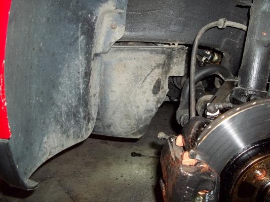

  13. Skal bytte giroljen på bilen har kjøpt olje:BASIC PLUS SAE 75W-90 API GL 4+ Fully synthetic gear oil, € 8,00 E det rett olje til 5trinns manuell gir,bilen er 1.6/16V/AZD golf4. Så er det disse store umbraco tik påfylling og tapping,tenkte og kjøpe ein bolt sette to mutterer og bruke den til og få ut disse men eg trenger dimensjon på disse er det noen som vett? Eg er ute i byen så eg tenkte og kjøpe boltene men har ikke dimensjonen,takker på forhånd for svar :-)

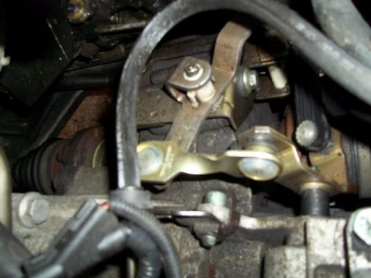

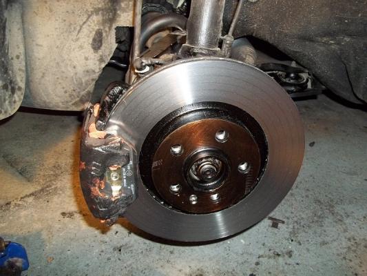

  22. [ATTACH]40054[/ATTACH] Venstre side ferdig montert. [ATTACH]40055[/ATTACH] Høyre side er tectylert og venter på nytt lager. [ATTACH]40056[/ATTACH] Synes det var stor avstand mellom Abs sensor og sensor ring/platen,noen som vett hvor stor avstand det skal være? [ATTACH]40057[/ATTACH] Nesten ferdig med girmekanismen.
