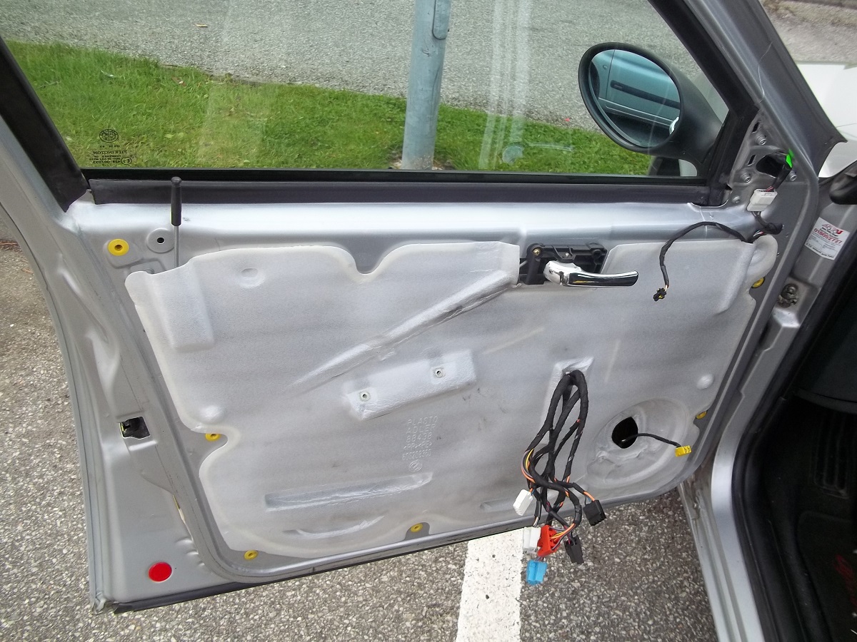

Byttet dørtrekket på passasjersiden foran og holder på og bytte over skinntrekkene til de andre 3 dørdekslene, b-stolpe dekslene er eg nettop ferdig og bytte over skinn puten på.

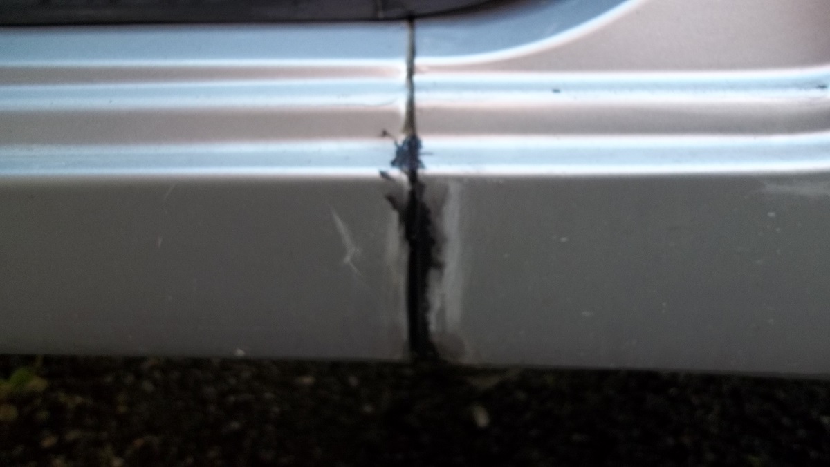

Da har eg tatt litt mer rust, eg sliper rustet vekk med ståltråd rondell og smører rustprimer over etter rustprimeren har tørket har eg mercasol tykkflytende over Har ikke kjøpt lakk enda men skal bort på bilxtra og se ein dag, på skjøtene i kanalene har eg pusset rent og smurt rustprimer for så og ta tech7 inni skjøtene så de blir jevne skal få malt de ved ein senere anledning. Har også montert helårsdekkene med orginal selespeed felgene da det var skjevt slitt på sommerdekkene.

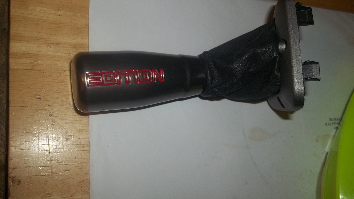

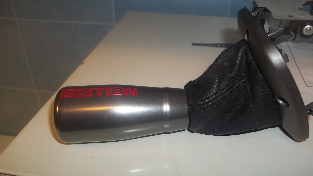

Fått gjort litt i dag også, fått montert nye skiltrammer og montert den nye girspaken. Eg må ha tak i ein microbryter med 4 brytere sånn att eg får laget vag com kabelen til og ta alle modulene til Alfa og Fiat :-) De er greie på Olas ja, gjort mange gode handler der :-)

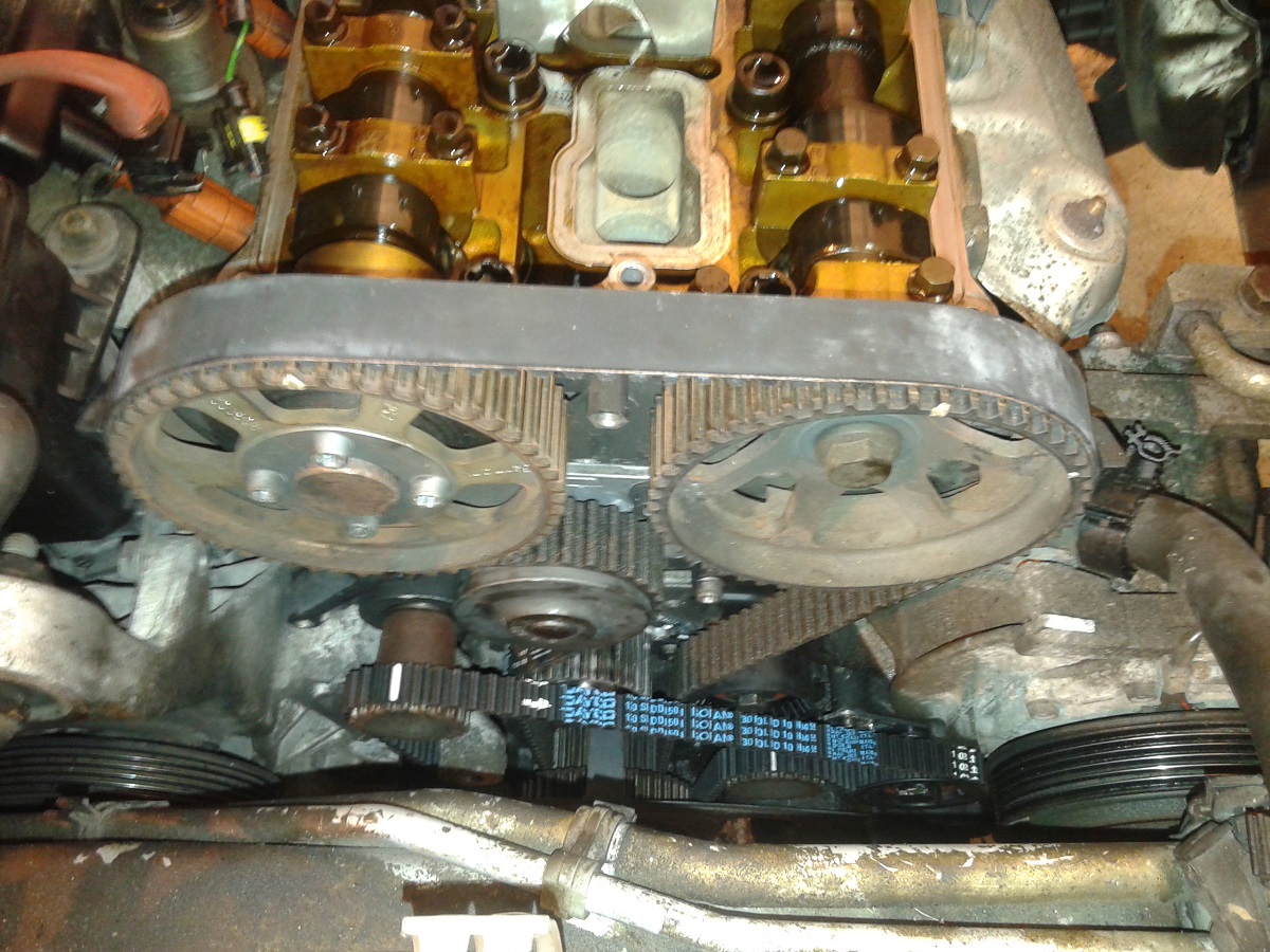

Den ytterste er balansereim den har to variatorer eller lodd som utjevner vibrasjon, 1.6 og 1.8ts har ikke denne rimen og reimen kan fjernes men da får du litt mer vibrasjon på tomgang. I tilegg må man låse kamene og løsne skruene på kam variatoren så tenningen blir perfekt, du må også måle att stempel på cylinder nr er1 på topp sånn att veiven er der den skal. Eg brukte god tid og trippelsjekket alt, må holde tunga rett i munnen når du holder på her he he

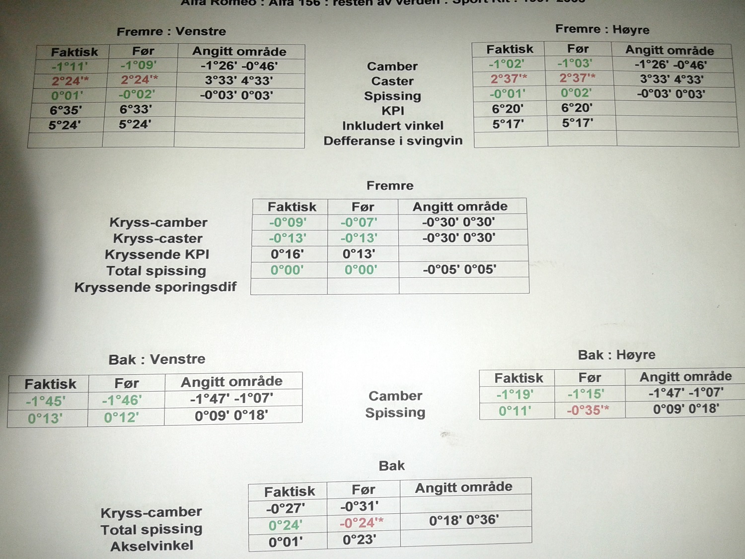

Fekk tatt hjulstilling i dag, tok også og slipte vekk alt rust på kanalene fremme og smurte rust primer på. Ser eg må av med støtfangeren bak for og fjerne rust mellom den og karosseriet, det er ikke så mye men ser malingen begynner og slippe. Ser caster er feil men det står i programmet att den ikke kan justerest noen som har tips?

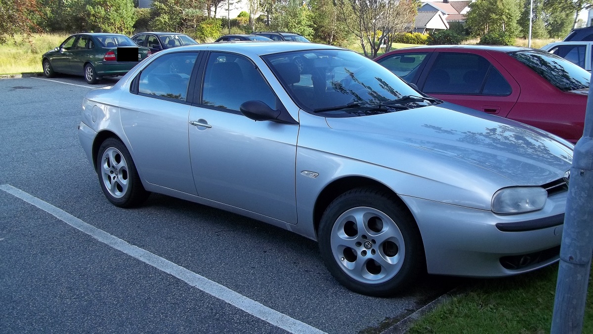

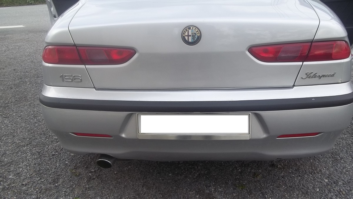

Da var det ny bil, 2000mod AR156 med selespeed, utrolig morsom og kjøre er 155hk og bilen er veldig godt holdt med kun 1 eier. Har tatt oljeservice og byttet register reim + balansereim reima og vannpumpe. Bilen er gått 132 000 og har fulgt alle servicer. Dette er planen for bilen: Få tak i sort skinninteriør 4 hjulskontroll (alt i opphenget foran er nytt men spissing er ikke justert etterpå). Høyre lykt foran er matt innvendig pga lekasje så den må byttes. Fjerne det lille rustet som er i fremkanten på kanalene (kun overflate rust) Avfette understellet og tectylere understellet. Fikse emblemet i grillen og chromen som er på siden av grillen, kansje lakkere i annen farge. Dekselet til arbagen på passasjer siden er litt deformert og klipsene er defekte. Ac service skifte tørkefilteret og kupefilter. Bilen må poleres og skal se om eg ikke får kjøpt lakkforsegling etterhvert Her er de bildene eg har fått tatt så langt.
