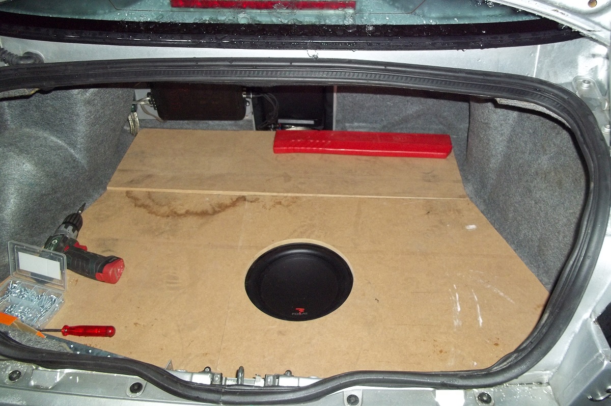

Og få montert gulvet var ingen dans på roser, men med mye tilpassning fekk eg det å plass men selvsagt må det av igjen da det ser ut som eg har truffet ein ledning til blinklyset. Når eg blinker til høyre blinker skiltlysene og kjørelys høyre bak he he. Nå må eg bare få bygget boks til og ha forsterkerene i, eg har også fått satt i litt dempe matter men eg har fortsatt seterygg platen til baksetene igjen håper det er nok eg har bestilt 3 ganger og er oppi 10kvm2.

Fått gjort litt i dag også, fekk montert sub elementet og fått montert høytalerlednings koblingsboksen i kassen. Så har eg skrudd sammen gulvet og trekt det om, fekk også på grillen før eg tok kveld.

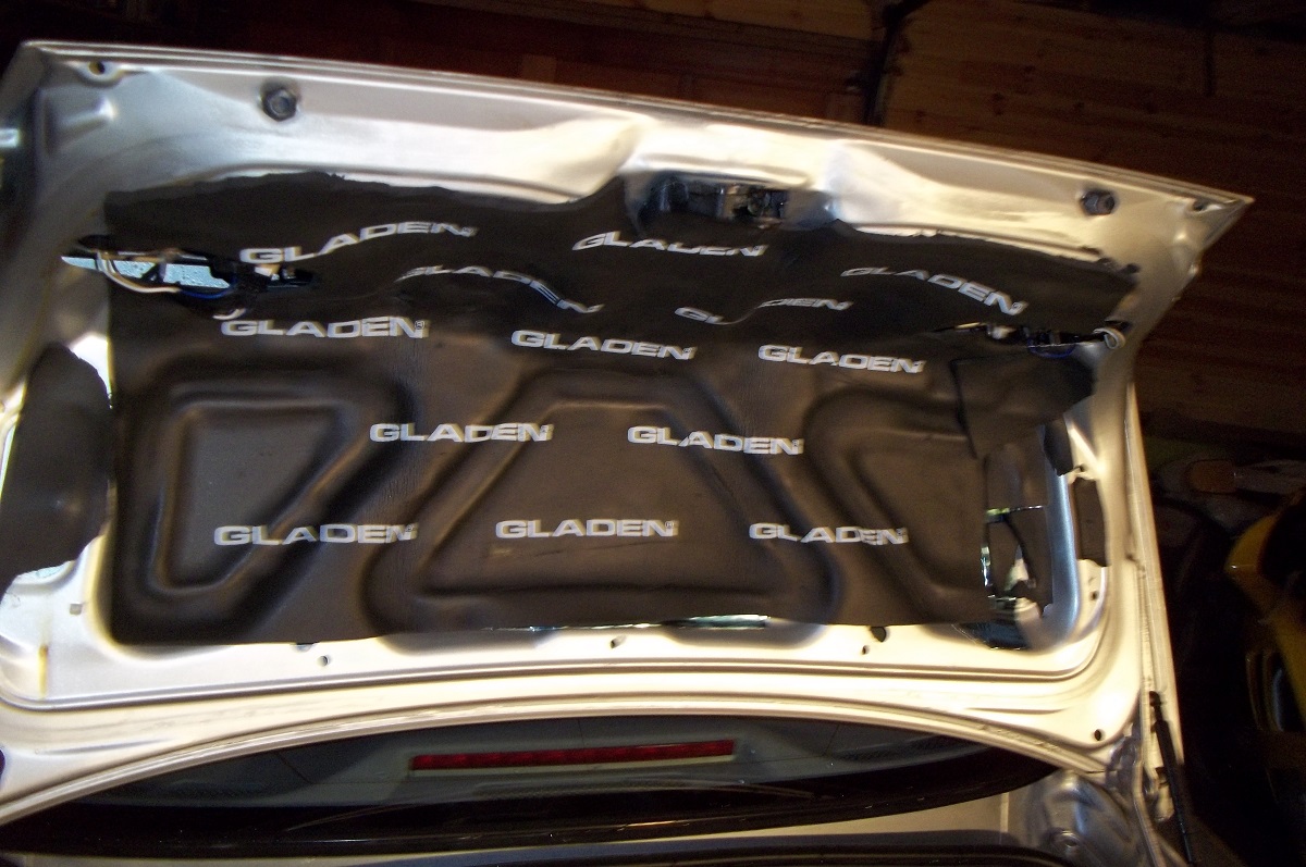

Hei, ja eg må nok først lime kassa så den ikke vibrerer på gulvet, så har eg noe 3 lags dempematter som skal på selve kassen og festene. Eg har kjøpt popnagle tang og mutter nagletang så det skruene som holder basskassen til gulvet i bilen er kun til eg får naglet det fast, eg har mye dempematter som skal inn i bagasjerommet men det er vanskelig når bilen er bunn frossen og når eg setter den i varme smelter det og alt blir vått så eg må vente til ut i uka da det blir litt varme.
Fått gjort litt i dag også montert sub kassen og begynt på siste tilpassningene på gulvet, hadde egentlig tenkt og ha forsterkerene under gulvet men dette blir alt for mye arbeid derfor blir disse montert i ei kasse som skal oppå gulvet med vifte som blåser inn kald luft og ei som blåse varm luft ut. Fant også ut att det var 6X9" høytaler fester i hattehyllen, tenkte eg skulle lage hull her og montere bass reflex rør sånn att bassen lettere kommer inn i bilen.

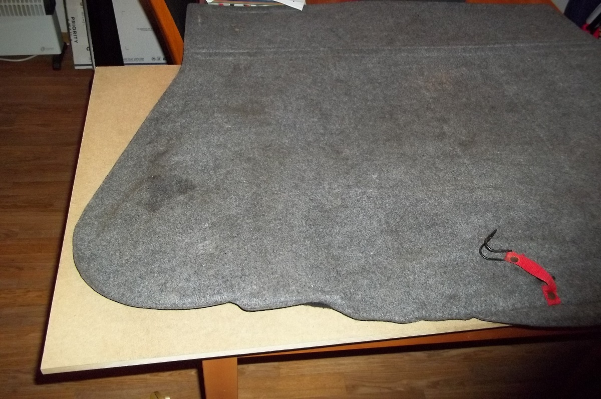

Takker for svar, eg tenkte på det men var redd eg ville strekke trekket når eg skulle ha det inn i bilen men eg skal prøve og heller være ekstra forsiktig. Eg kjøpte meg sånn teppe spraylim og når denne påføres gjøres det da med ein gang limen er sprayet på eller venter man til det har tørket litt, eg har kjøpt skikkelig tykt høytalerteppe så håper eg får det fint. I går tok eg det gamle gulv matten til bagasjerommet og skulle skjære ett hull for og finne midten på hullet i høytalerkassen sånn att eg kan overføre dette til den nye gulvplaten, selvsagt glapp tapetkniven og den fekk eg rett inn i tommelen som medførte ett ganske dypt kutt og mange flotte gloser. -
Hei, eg holder på og bygge meg gulv i bagasjerommet og trenger litt hjelp. Det som er problemmet er att for og få gulvet inn i bilen må det deles opp sånn att eg får det inn i trunken, og dele opp og få det inn går jo fint problemet kommer når eg skal ha lime teppe over og lurer på hvordan det gjøres. Eg kan jo legge teppe på hver bit og så montere men vil ikke skjøtene vises da?, eg kan ikke ta ned baksetene så det er veldig trangt nedi der.

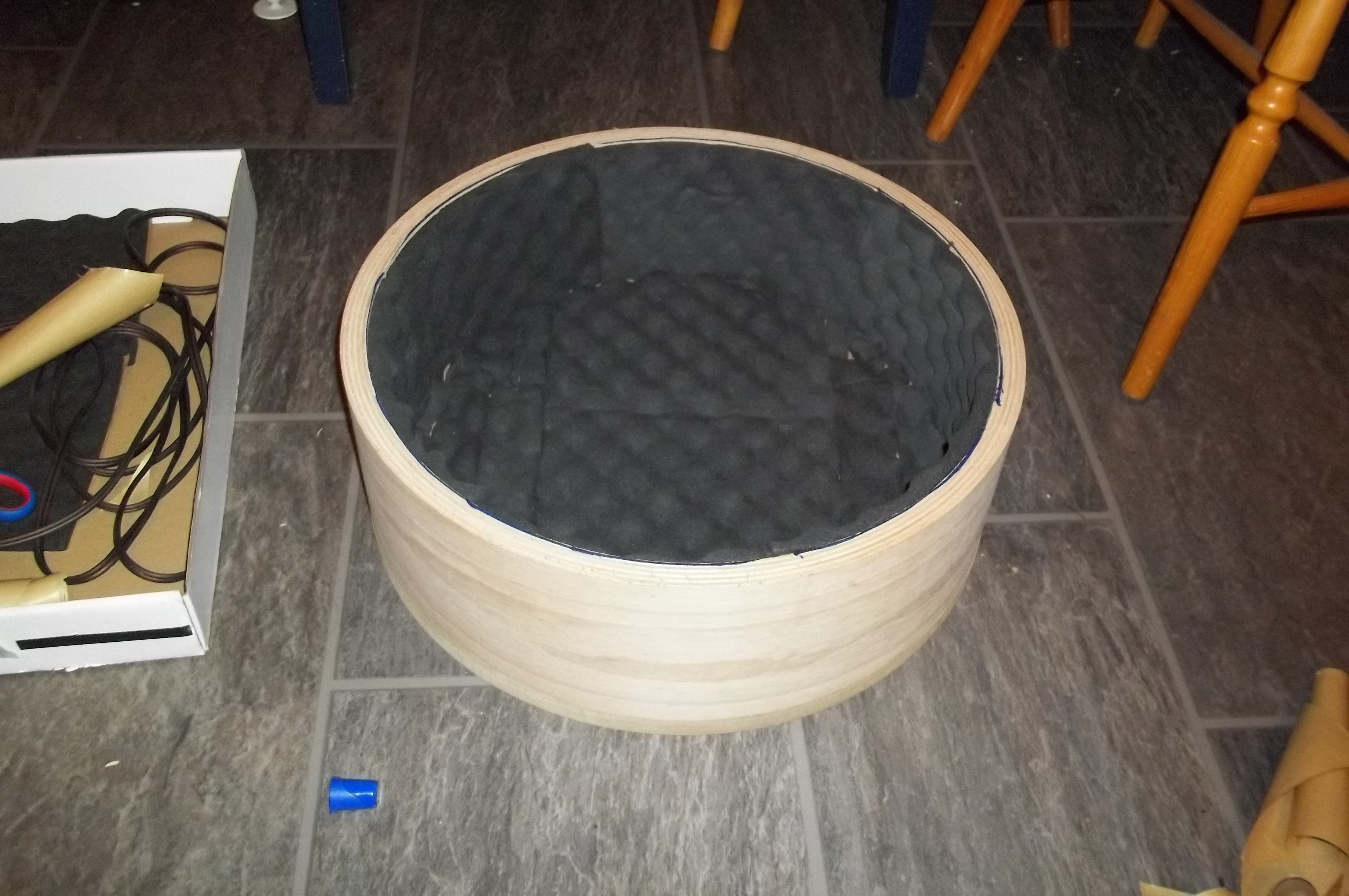

Da er eg ferdig med kassen og er begynt på gulvet til bagasjerommet, eg fekk gratis mdf plate på 12m hos byggmaker de skar den opp så eg fekk den med meg så det var god service der. Forsterkerene skal nedi det falske gulvet så eg skal lage ein kasse til og ha under og åpninger med plexiglass, eg må også lage til kjøling med vifter inn og ut. Biltema har fått flettet ledningstrømper så eg kjøpte i forskjelige størrelser og hadde på rca og strømkablene, det var litt stive men utvidet seg godt så det var greie og tre over rca pluggene.
Fekk kassen fra Judys bilstereo har også fått dempemattene, eg bestilte egentlig Digital Design Audio subwoofer men eg rotet det til med basskasse programmet så den passet ikke kassen men eg fekk god hjelp av Ole Petter hos Judys han stoppet og lot meg bytte til Focal P25DB og eg fekk også gratis matte rulle med i pakken så det var veldig bra service. Har fått polstret kassen og skrudd fast bunnen, skal ut og se om eg får tak i MDF plater i morgen, er det noen som vett hvor tykke plater man trenger når man bygger nytt gulv i bagasjerommet?. Subwooferen kommer på Mandag vist PostNord klarer og få den over fjellet gir det 50% sjanse og da er eg optimistisk tror eg, fortserkerene er reparert og blir sendt fra Amerika i morgen. Her er mal til Håndoverfresen eg er ferdig og skjære den ut nå, skal bruke den til og skjære ut sirkel må bare kjøpe skikkelig not fres først. Bestilte denne også da eg fekk den veldig billig, er veldig strøken. Dette er ZX600TI den trenger og lakkes så må eg finne noen som kan lage klistermerker til den, har lyst og lakke den i hvit eller sort.

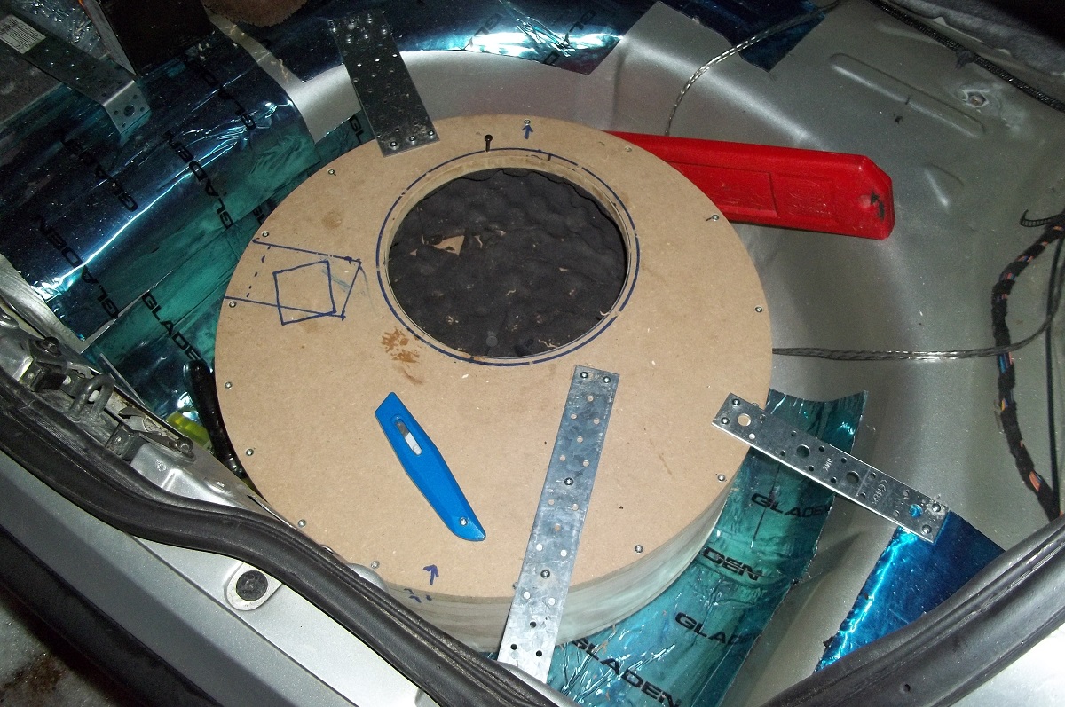

Da er eg i gang med subkasse i reservehjulet bestilte rund kasse(25L), focal P25DB og 3kvm2 med matter, skal også lage falskt gulv. Venter også på Phoenix gold ZX 600.2 TI og 600.2 TI, skal få tatt bilder når eg begynner med demping av bagasjerommet og får montert kasse.
