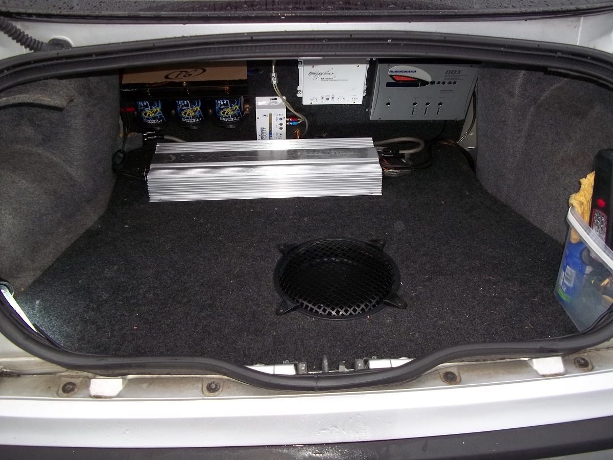

Blei endelig ferdig med bagasjerommet i påsken og siden eg fekk tak i ein Orion 97.1 concept forsterker som det kun er laget 100-200stk av bestemte eg meg for og bruke den for da slipper eg og tenke på viftene på Phoenix gold forsterkerene. Bortsett fra bagasjerommet har eg fått på nye 17" felger og fått polert bilen, i løpet av neste uke skal eg tectyl behandle alle hulrom i kanalene og ta hjulbuene.

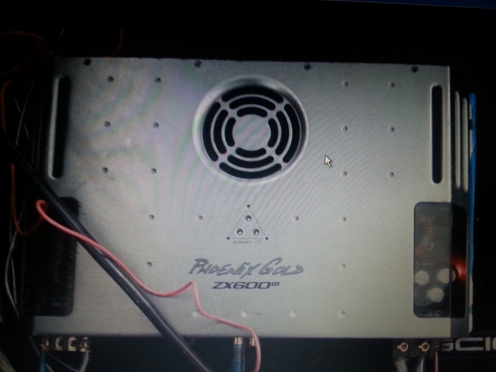

Da har eg fått den første Phoenix Gold ZX600TI fra USA disse og mange av de andre Phoenix Gold forsterkerene lider av kondensatorer som leker, det første eg gjorde var og rengjøre "heatsink" og ha på ny kjølepasta før eg fjernet kondensatorene og i dag loddet eg inn nye kondensatorer. Eg venter eg på 3stk ZX600TI og ein strøken ZX400TI som er brukt ett par måneder siden den var ny, forsterkerene skal inn i kasser som eg har begynt på håper og bli ferdig med kassene i løpet av denne helgen.

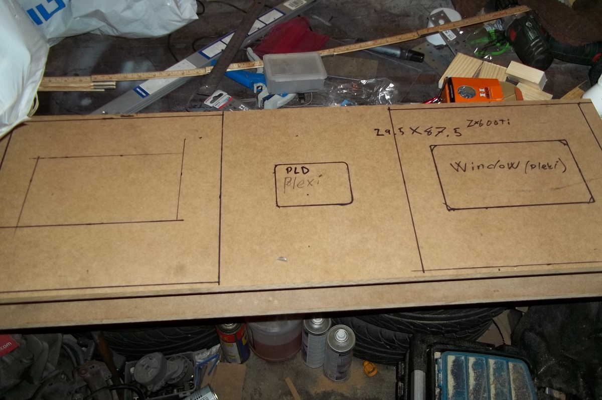

Holder fortsatt på skal ha ein kasse som forsterkerene skal inni, tenkte og ha vinduer i plexiglass og vifter, er begynt på ein kasse men etter ett besøk på byggmaker fekk eg de til og skjære til ei plate som passer bedre og eg skal begynne på ny i kveld. Det er ikke lett og få det fint så rekner med og bruke noen forsøk på dette før det blir bra, i værste fall får eg finne fram polyester men det er siste løsning.
