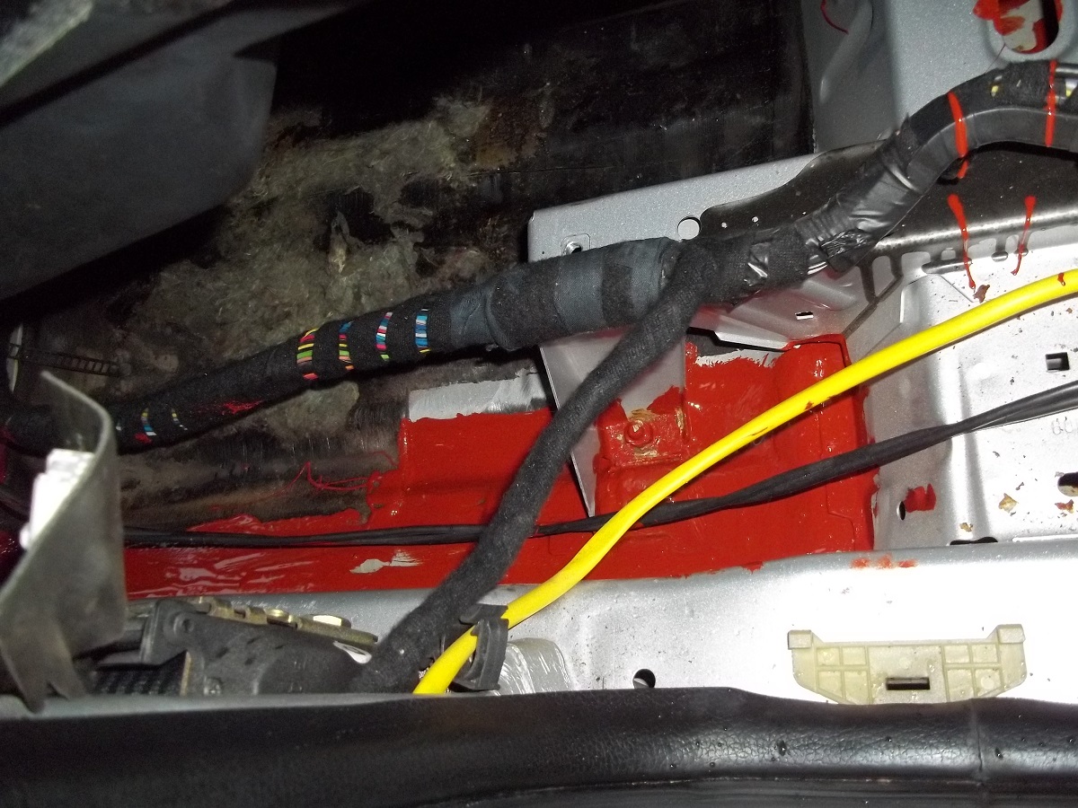

  15. Da har eg fått montert skinninteriøret men fant selvsagt litt rust i gulvet så eg slipte det vekk og smurte langs heile gulvet så det ikke kommer nytt.

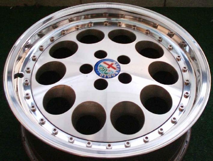

  17. Da har eg tatt alt rustet under bilen og byttet lyktene foran, har også fått tak i delebil med nydelig skinninteriør og sideskjørt. Delebilen har også 17" felger like de i bildene under det er mye eiring på felgene men skal prøve og fikse disse opp. Skal få tatt ac service og bytte tørkefilteret snart da det begynner og bli dårlig effekt på ac anlegget, har også sett etter høytalere foran savner focal komp sttet som står i golfen men tror golfen blir solgt med anlegget.

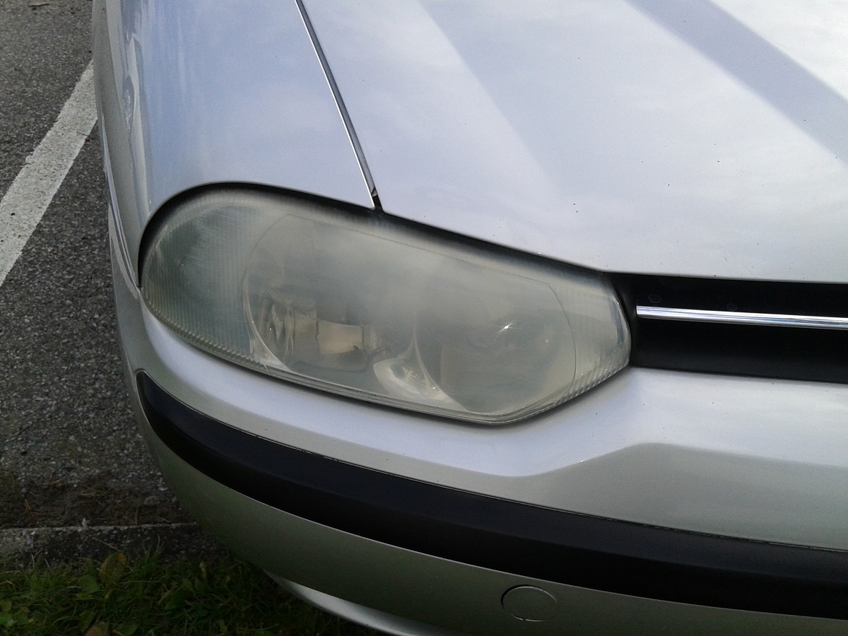

  19. Da fekk eg lyktene, har bytte sideblinklysene og baklysene men ikke fått tatt de foran enda. Synes det blei bra eg, skulle egentlig ha chrome i baklyktene istedet for sort som eg har men frontlyktene er også sorte så da blir det likt fremme og bak.
