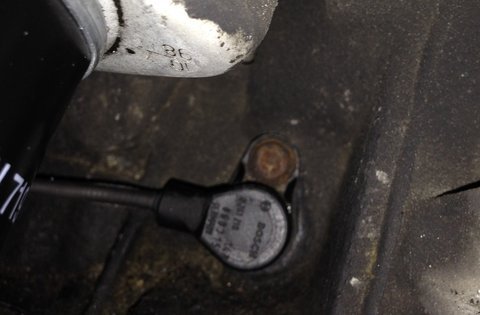

Hmmm. G28 er speed sensor, bankesensor (G61) er boltet fast i blokka med en bolt gjennom midten. Eller byttet du feil? Bankesensor er nummer 1 på bildet i første linken jeg postet, speed sensor nr 14. Bilde under av bankesensor.
Turtallsgiver / speed sensor / G28 er vel den du skiftet selv? Ikke sikkert feilkoden kommer på hjernen, men delenummer på hjerne kommer opp ved diagnose, da feilkoden er registrert av ECU. Flott ting løste seg :)
