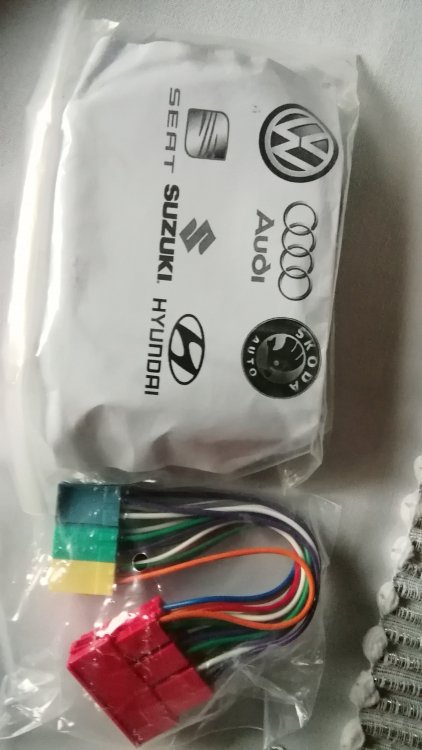

  21. Selger en fungerende Audi Concert, har stått i en 2005 Audi A3 8P. Sikkerhetskode medfølger. Kr 500 eller bud.
