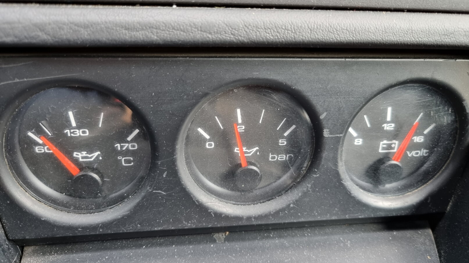

  2. Da tar jeg med en ny sensor neste gang det skal bestilles deler. Men er det noen fellesnevner for viserne til oljetemp. og vanntemp. siden disse viser nokså likt? Tankmåler er korrekt, og viser for oljetrykk ser også ut til å være fornuftig.

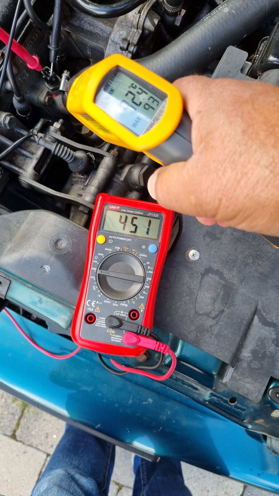

  3. Det sitter lufteventil på slangen til varmeregisteret. Tok en ekstra runde med lufting i går, og fikk ut noe i ventilen på radiatoren. Vedlagt bilder tatt etter en halvtimes kjøretur i dag. Registrerte forøvrig at nykkingen var mye mindre fremtredende (Placebo?), men fortsatt tilstede. Skal prøve å justere opp litt til på DPR-en samt bytte nevnte deler. Har trua på at det blir bra :-)

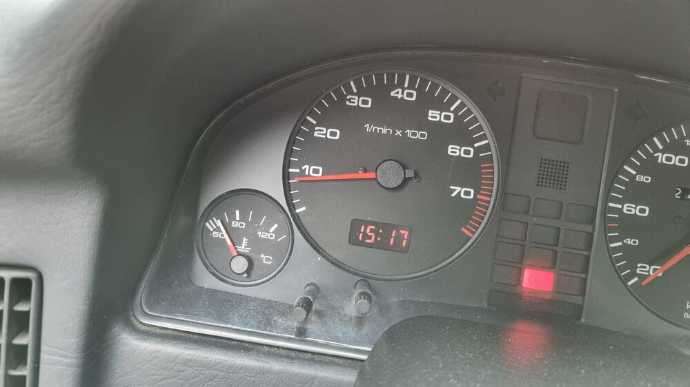

  4. Jeg vet at det er flere temp.givere, og burde sikkert forklart meg bedre. Instrumentet viser i overkant av 60 grader, men det er målt 477 Ohm på giveren til ECU. Siden dette harmonerer antar jeg at temperaturen som vises er ca. riktig. Bilen har knapt vært kjørbar de siste to årene, så hva temperaturen var før bytte av termostat tør jeg ikke si noe om. Termostat og frostvæske ble byttet da fargen på kjølevannet var heller ubestemmelig, og av uviss alder. Lufting ble utført iht. manual, men det kan jo ikke utelukkes at det kan være noe luft i systemet. Det er dog ingen andre indikasjoner på at det er det.
  5. En liten oppdatering. DPR trengte en justering, og ligger nå på fra -0,11 til 2,43 mA med varm motor. Har ikke prøvekjørt nå, så det får ligge så lenge. Blir bytte av fordelerlokk, rotor og pluggledninger uansett. Imidlertid la jeg merke til at motoren ikke blir ordentlig varm. Selv om den nå har stått og gått mens jeg har testet, og vifta har slått inn, viser instrumentet bare drøye 60 grd. Dette samsvarer med verdien på temp.giveren som da måles til 477 Ohm. Byttet termostat i forbindelse med skifte av frostvæske for tre uker siden... Kan den nye termostaten være defekt, eller kan det være andre syndere her??
