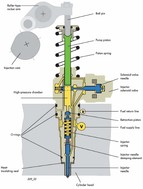

Innvendig lekkasje kan kun måles på retur til tandempumpe, så du får kun bekreftet om alle er iorden eller en/fler er defekt. Ikke eksakt hvilken. Du kan muligens få ut noe korrigeringsfaktor via VCDS (usikker, har ikke sjekket opp det) Kan være at det bare er rusk i en dysespiss så den forstøver dårlig. En heftig Tunap 989 rens kan muligens hjelpe, hvis ikke ender du nok opp med skifte. Men ta opp alle dysene, rens injektorhulla i toppen godt, skift alle o-ringer og kobberpakninger og se om det hjelper først, det er det billigste. Hender o-ringene blir dårlig og du får lekkasje her.
