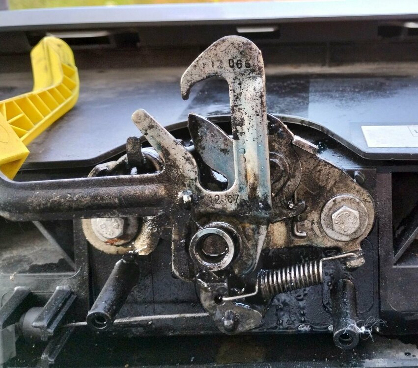

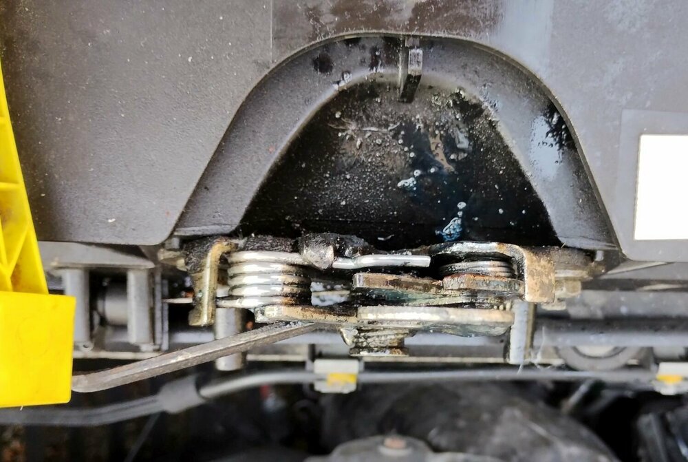

Det er akkurat samme problem om sommeren også, ingen forskjell på det. Rengjorde med white sprit eller noe sånt en gang. Men skal hvertfall prøve også med de midlene du nevner. Tror du forresten det er noen stor sak å skru løs mekanismen, om det er bare de to boltene hver side? (øverste bilde) Regner med det blir mye enklere å rengjøre den hvis den skrus løs.

Er blitt sjekket og smurt nå 3 ganger på 2 verksteder og senere av meg flere ganger, fjærer og mekanisme fungerer normalt i følge verkstedene. Mekanikere mener bare problemet skal være løst når de har smurt, for da fungerer det normalt når de sjekker etterpå, og de ser ingenting annet som er galt. Men det som er problemet, er at når man åpner og lukker panseret, så fungerer det uansett normalt når man gjør det igjen, i mange timer etterpå. Men så gradvis begynner det å bli tregt igjen, og står den med panseret lukket til neste dag, så er problemet tilbake til akkurat samme. Går ikke opp når det åpnes, men spretter opp først etter ett minutt eller lenger, eller om man setter noe i mellom og hjelper til. Så det der ble en kinkig greie å finne svaret på. Andre erfaringer/forslag? Et par bilder om de kan si noe som helst: Ovenfra:

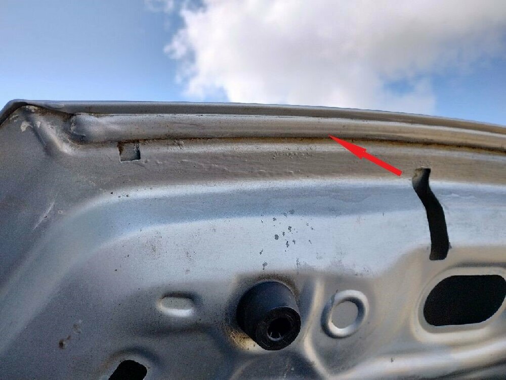

Den gummilisten som er under panseret helt ytterst (bilde), vet noen hvordan den er festet? Er den limt fast, eller er den festet/klipset inni et spor på et vis, så den kan lirkes løs og bare trykkes på plass igjen? Hadde vært lettere å fjerne noe rust rundt/bak den, om den kan tas av.
