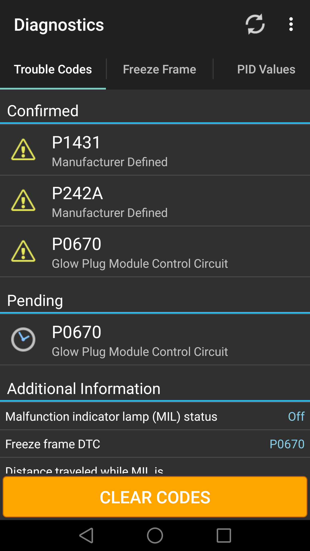

Etter å ha kjørt i 5 min med min Suzuki Grand Vitara 2008 så merket jeg at det var ikke noe særlig drag i bilen, helt umulig å få noe høyere turtall enn ca 2500 rpm og kraften er nesten borte. Ettern en stopp og start så er problemet borte men kommer tilbake igjen. I dag morges p vei til jobb merket jeg ikke noe og det er omtrent samme strekning som jeg kjørte når jeg mistet kraften. Nå nettopp leste jeg av følgende feilkoder med en ODB link: P1431, tett partikkel filter ? P242A , hva betyr denne? P0670, feil på glødeplugger (denne hadde bilen fra før av) Filter lampa lyser (P1431?) men den er jeg vant til forsvinner etter litt kjøring, det er litt rart at den kommer nå så kjapt etter at vi hadde en langtur nå helgen som var, når det gjelder P0670 som vel indikerer feil på glødeplugger så hadde jeg denne fra tidligere, P242A er helt ukjent for meg. Det virker for meg som om at P1431 og P242A kom nå når bilen mister kraft men jeg kan ikke verifisere det. Nå har det seg slik at jeg skal på langtur, dvs ca 2,5 times kjøring nå i helgen og lurer på om det er noe som kan forårsake flere problemer om jeg bare kjører med det, la oss si at jeg nå tar og kjører i 30 min i ca 80 km/h og ser om jeg kan få brent rent partikkelfileter, kan jeg da bare kjøre avgårde? Eller er det noe som jeg absolutt bør sjekke og fikse før jeg kjører? Dersom noen kan hjelpe meg litt raskt siden det nå allerede er onsdag så hadde det vært helt supert :-) Takker så mye!
