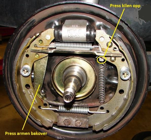

Aldri skrudd på Mercedes, men det er normalt autojustering på håndbrekk, må justeres etter bytte av bånd. Har du ikke skrudd sammen noe for å få montert skive over sko, altså slik at sko kollapser litt? Wire pleier man ikke justere etter bytte av sko/skiver.
