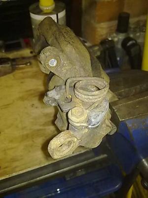

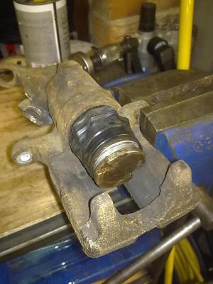

En enkel guide for hvordan demontere bakre bremsecaliper med håndbrekkdel. Når håndbrekkarmen på caliperen henger så kan dette enkelt fikses uten å kjøpe ny caliper. Rep-sett koster under 150,- inkl frakt fra ebay.de. Først og fremst må caliperen skrues av. Viktig da er å holde igjen glideboltene når caliper løsnes, om ikke kan mansjettene på glideboltene skades. Alle delene i caliperen. Når alt er grundig rengjort monteres det tilbake i omvendt rekkefølge. Bruk medfølgende fett eller annet temperaturbestandig fett til å smøre hullet der håndbrekkakselen sitter. Sett inn tetningen rundt håndbrekkakselen med fett før den monteres og selve akselen settes nedi. Her kan man bruke godt med fett! Monter tilbake holderen for returfjæren og fjæren. Sørg for at det er godt med fett nedi hullet der den gjengede akselen sitter. Akseltappen mellom håndbrekkakselen og den gjengede akselen settes på plass. Sett inn den nye tetningsringen til den gjengede akslen med fett og monter akselen. Denne har to flatsider, det samme har skiven som skal først nedpå akselen, se bilde under. Når skiven med tappen er i sporet monteres den tynne svarte skiven på akselen før fjæren og holderen tres nedpå. Nå skal fjæren igjen presses sammen og segerringen monteres. Sett inn den nye tetningen mellom bremsesylinder og bremsestempel med et tynt lag fett før den monteres. Monter mansjetten i sporet i selve caliperen (fett her også). Ha et tynt lag fett på siden av bremsestempelet, tre det forsiktig inni mansjetten og entre det i bremsesylinderen. Skru stempelet til bunns - med klokken. Monter så mansjetten i sporet på stempelet, ha på litt fett her også. Caliperen er nå klar til å monteres tilbake på bilen og bremsesystemet luftes. Ikke rør håndbrekket før fotbremsen har blitt betjent en mengde ganger.

Når kalipperen er tatt av så skrur du stempelet ut ved å skru mot klokken, med klokken ved montering.

Slik jeg forstod i det første innlegget ditt så var det armen på kalipperen som gikk tregt tilbake og ikke wiren som hang? Om wiren er synderen så må selvsagt den skiftes, om det er armen på calipperen så vil et rep-sett og grundig rengjøring løse problemet :) Rep-settet inneholder komplett sett med nye tetninger, pakninger og mansjetter, og om håndbrekkarmen demonteres, rengjøres, settes inn med fett og alt monteres sammen med nye tetninger så er den omtrent så god som ny.
