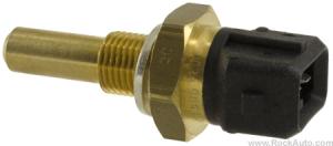

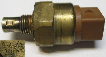

  13. Hvilken motorkode har du? Tenker på kammen og delenummeret på den ;)

  20. Stort sett er det alltid falskluft som er årsaken til dette, altså hull i en slange eller gummibelgen mellom mengdefordeler og innsug. Også slangen til veivhus står i forbindelse med innsuget og et hull i denne vil skape problemer, også hull som er så små at de er vanskelig å oppdage. Derfor, sjekk ALLE slanger i motorrom, alle som står i forbindelse med innsuget. Er også en del slanger under innsuget til bl.a. ISV og air shroud. Dersom alle er ok så kan du måle strømmen til DPR og endre grunnjusteringen på denne, motor vil da starte uansett varm eller kald. Er ikke bra å kjøre uten giver tilkoplet, motor vil da alltid få for mye bensin når den er varm, samt vil heller ikke lambda jobbe da ingenting lenger er i closed loop.
