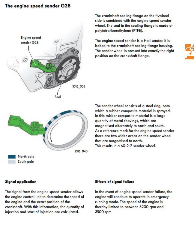

Motorlampe vil du få dersom du har defekt kamsensor - og dersom du kopler fra kamsensor. Det du burde gjøre er å ta diagnose med VCDS og lese ut live data via measuring blocks. Du vil da se om kamsensor svikter når den blir varm - eller om du faktisk får misallignment mellom kam og veiv.
Ok, forstår. Du har feilkode på misforhold mellom kam og veivsensor. Kan være defekt kamsensor, eller veivsensor. Kan også skyldes feil timing på register, er egentlig det feilkoden antyder. Hadde du lest ut feilkode med VCDS så hadde du nok fått opp tilleggsopplysninger som f.eks. "Camshaft Position Sensor (G40) / Engine Speed Sensor (G28): Incorrect Correlation". http://wiki.ross-tech.com/wiki/index.php/16400/P0016/000022
Nå blander du nok epler og appelsiner 😉 G40 er kamsensor, men det er ikke den sensoren du har feilkode på. Du fikk vel opp G28 som er veivsensor som sitter mot svinghjul. Bilde jeg la inn, samt det du la inn, er for veivsensor - men du har igangsatt en jobb på motsatt ende av motoren 🤔
