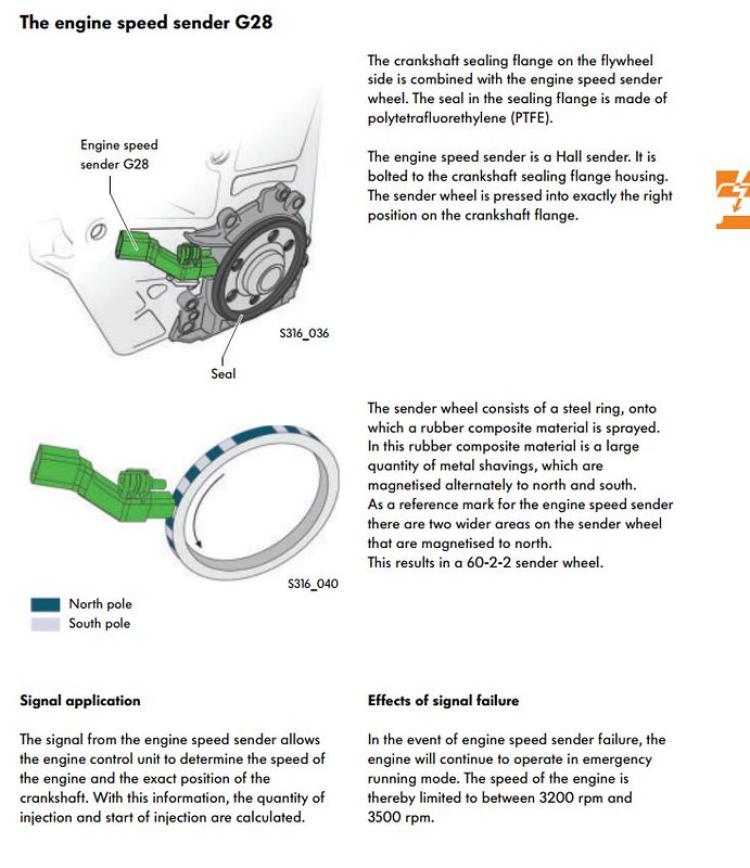

Blinkende glødelampe og motorlampe som lyser betyr begge motor/-sensorfeil, mange dieselbiler har kun glødelampe. Defekt glødeplugg vil gi feilkode og tregstartet motor, men vil ikke medføre nødmodus. Altså er ikke glødeplugg synderen. Du må nok få tatt en ny diagnose da det er en bråte med potensielle ting som kan medføre nødmodus, nokså umulig å gjette seg frem til feilen 😉 Fant du ingen i nærheten av deg i linken jeg la med?
Norsk forum og norsk er selvsagt godtatt. At er VW-verksted ikke finner ut hva som er galt høres veldig merkelig ut. En blinkende lampe for motorfeil, med påfølgende nødmodus, vil alltid gi en feilkode. Se om du finner noen nær deg med VCDS som kan ta diagnose.
There are several things that can cause limp mode, the only (correct) way to locate the problem is to perform a diagnostic test.
