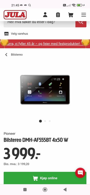

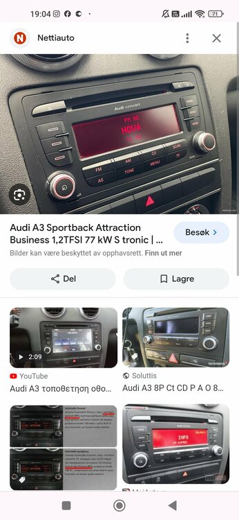

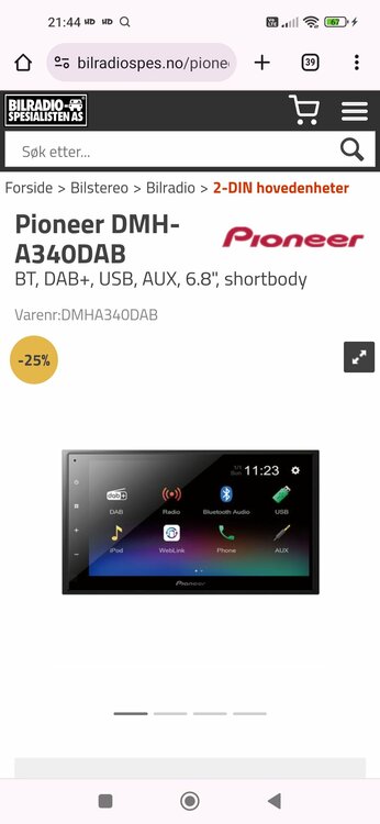

  1. Tenker å kjøpe ny stereo til bilen. Har en Audi a3 2008 modell. Har funnet noen på finn som ikke er alt for dyre, men lurer på om de kan passe inn fint i bilen min, evt hvor jeg får ramme som passer🙂 Legger ved bilde av typen jeg har orginalt i bilen og to typer jeg har sett på. Mener når jeg målte plassen min orginale har så var det rundt 9".. litt usikker nå Og er det noe ekstra overgang jeg trenger til en av disse for å få montert forsterker og bass? Jeg har ikke ratt betjenin

  3. La meg stille spørsmålet annerledes nå da, må nok bytte spiller. Hvordan finner dere evt ramme som gjør at en annen spiller passer fint inn? Tenker mest pkjøpe Pioneer 2din spiller. Har lagt ved bilde av hva slags spiller jeg har, har null peiling på om jeg har aktivt eller passivt høytaler system.
  4. Hei, jeg har litt lyst til å montere basskasse i bilen. Eneste spørsmålet jeg har er, må jeg bytte den orginale spilleren? Eller kan det funke med den😅
