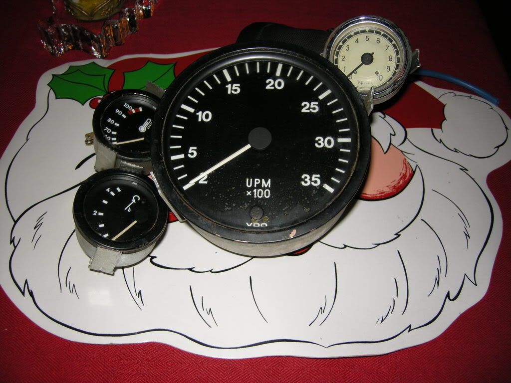

Jeg vil benytte anledningen til å ønske mine elskelige og trofaste fans over det ganske land en riktig god jul med et bilde av instrumenteringen jeg har skaffet til bilen. Turtelleren er en rugg på 145 mm, gradert til svimlende 3500 o/min. De øvrige instrumentene er normale 52 mm-utgaver. Alle er hentet fra en annen bil med V10-diesel, en MAN 19.320 fra midten av 70-tallet :)
