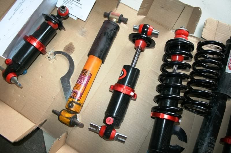

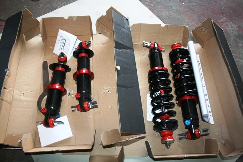

Nok om det, over til noe positivt. Fikk fin pakke fra AVO forrige uke (måtte jo bare legge den tilside, da gearkassa tok opp litt tid), å det ser meget lovende ut.

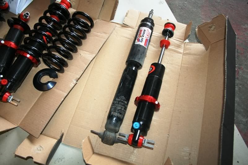

To framdemper, to bakdempere, to ”prøve”fjører, åsså C-spannern for å justere høyda. Som dere ser er de dobbelt justerbare, en rød ”ratt” å en blå ”ratt”, slik at bound å rebound kan justeres separat, å dermed tilpasses bilen mye bedre.
Her er framdempern ved siden av den originale. De ble bestilt nærmeste kortere utgave, siden min er senka. Disse er altså da laget for å være bolt on til Granada. Dog må det forsterkes litt fester, men det må det jo uansett. Jeg har testa litt på reserve forstillinga mi, å en bakre bærarm, å det ser ut som det kan løses ganske elegant. Foran skal det stort sett passe rett på.
Å bakdemperne. Her er det mulig det må bli litt andre løsninger en full lenge fjær, da den ikke får plass helt opp i demper ”tårnet”, men har litt ideer der åsså. Dette skal nok bli bra, skal dere se. Fjørene er på 400 Lbs/in, så får se åssn det blir.
Å for de som vil bestillle likedane, her er delenummerne.

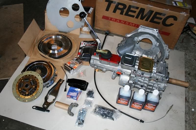

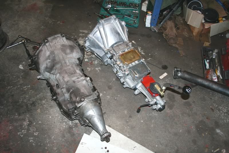

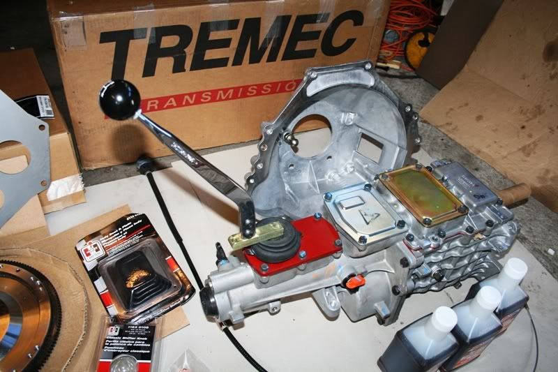

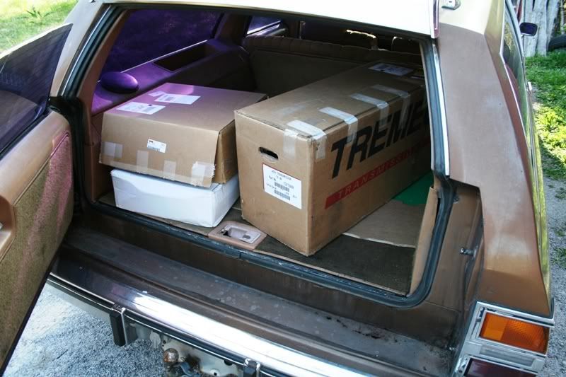

Hadde en fin tur til Østfold i dag: Ille bra i Halden, se. For å spare en dag eller to, henta jeg gearkassa selv hos Jet Carrier, å i dette godværet var det jo bare kosetur. Å det må vel sies: Dette er den mest spennende pakka til nå.
Å når alt var pakka ut, så det slik ut.

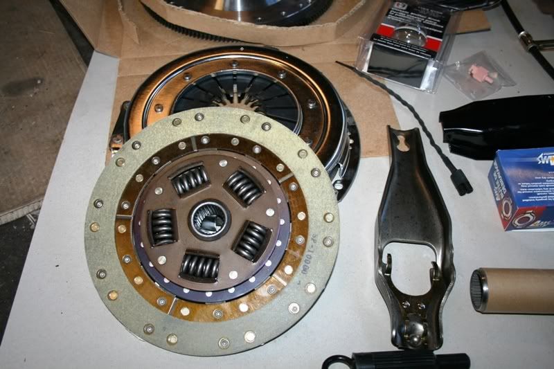

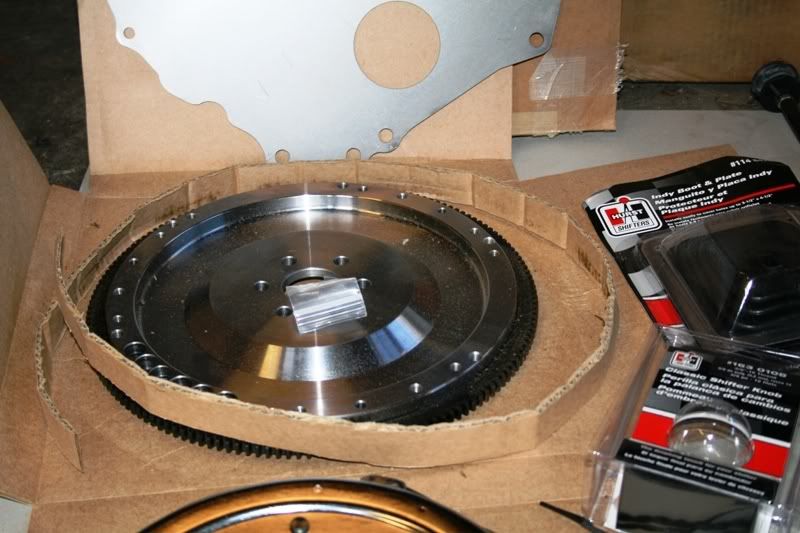

Her har vi Superior sin kevlar Clutch.
Å letta Billett svinghjul.
Å sjekk den råe spaken !
Det ser ut som clutch kabelen faktisk skal passe med minimal tilpassing, samme ende som Granada mot pedalen !!
Åhhh, dette blir MORO!!

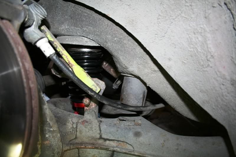

Åsså har jeg begynt litt på coiloversa.

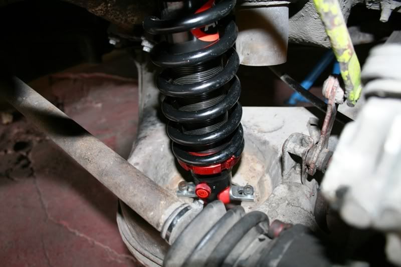

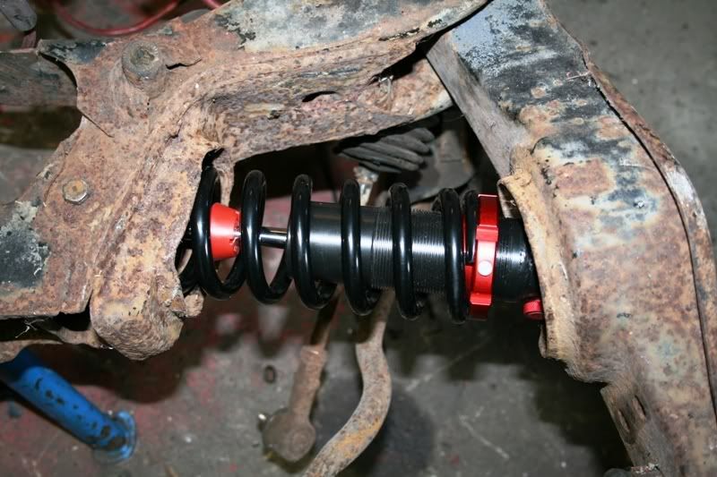

Her må man tenkte litt annerledes når man skal ha coilover funksjon. Original er jo fjæra montert på sine fjærseter, mens demperne har egne fester, å altså bare demper fjæringsbevegelsene. Her er måten framre demper er festet nede originalt. PS: dette er en rusten gammel forstilling med knekte bolter osv. kun brukt for å vise.

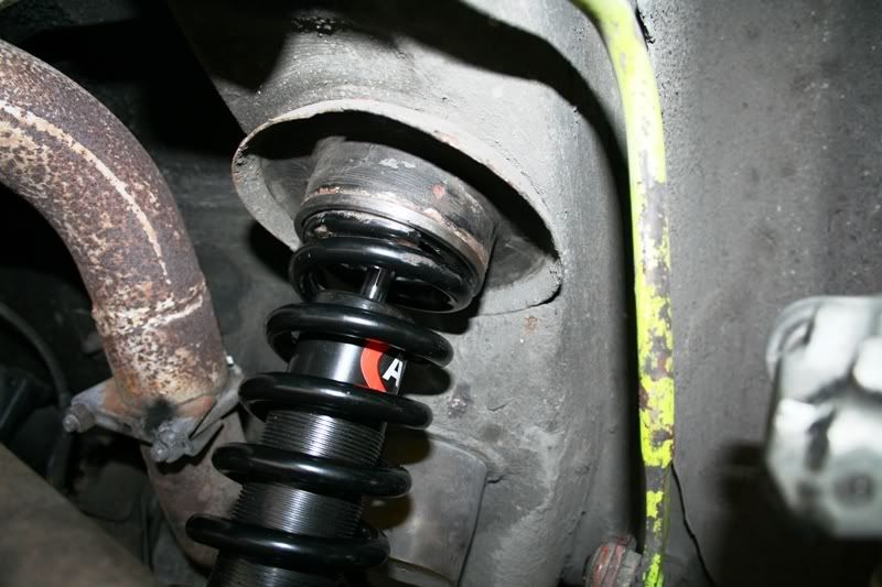

Hvis coilovern blir festet på denne måten vil all vekt på hjulet ligge på disse to boltene, så isteden vil den festes ovenfra, slik. Det vil forsterkes å modifiseres litt her.
Det øvre festet framme er rimelig solid, å belastes fra samme plass som originalfjæra. Måtte vide ut litt for å få plass til fjæra her, men her er den på plass.

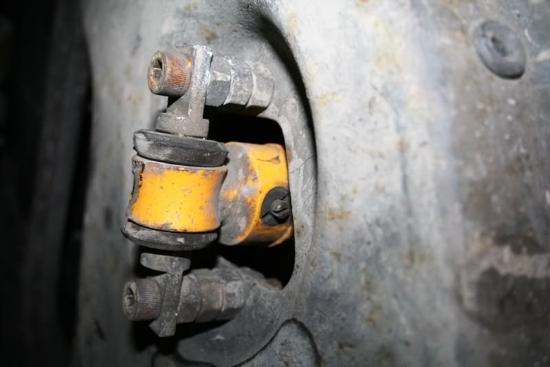

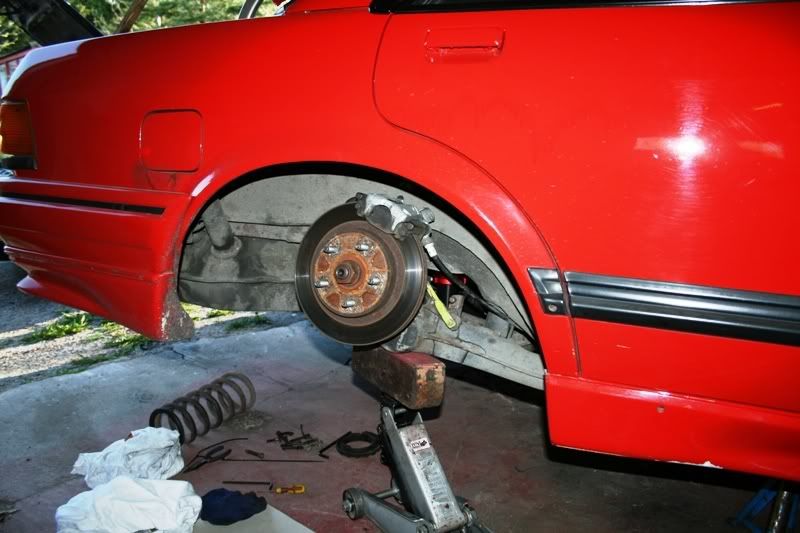

Bak ser det slik ut. Jeg har forlenget de nedre festene på en enkel måte her pga senking, men det er bare lengre bolter.

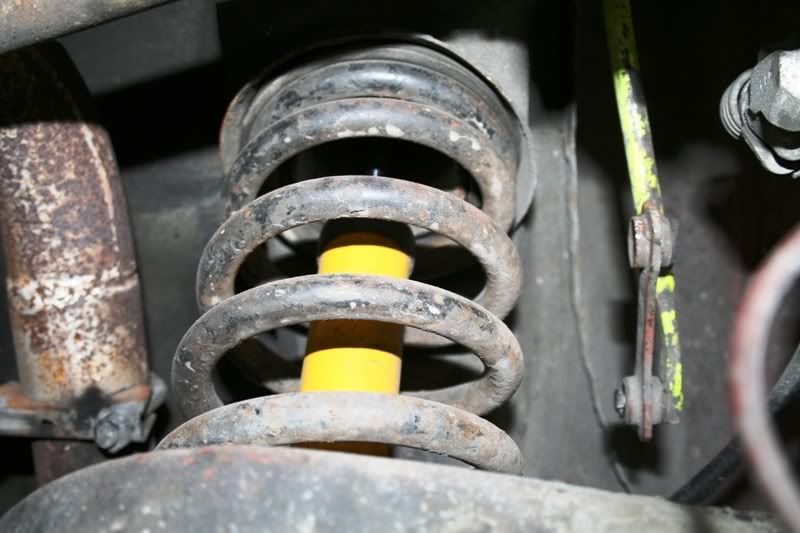

Å her er jo originalt. Colioverne nesten halverer vekta !
Ser ikke dette bildet rart ut??? Skal bremseskiva være så langt oppi hjulbuen ???? JA !!! Faktisk. Husker dere tidligere jeg hadde et bilde med hjulet på der den lå på gummistoppen ? Vel her er samme bilde uten hjulet. Kun demperen er på her, for å måle arbeidsområde.

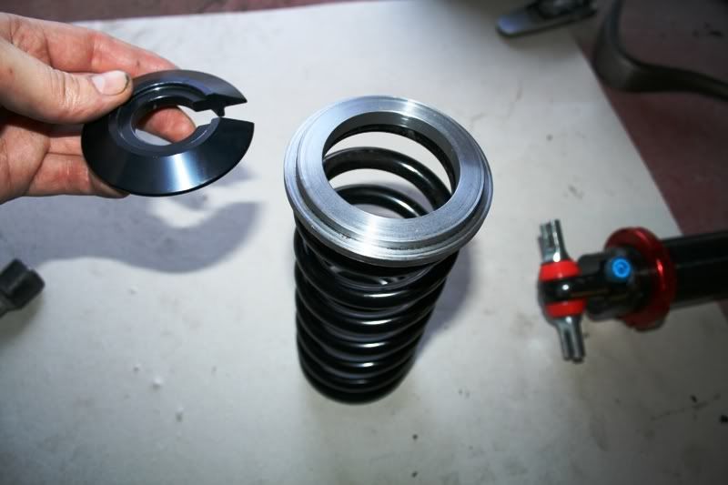

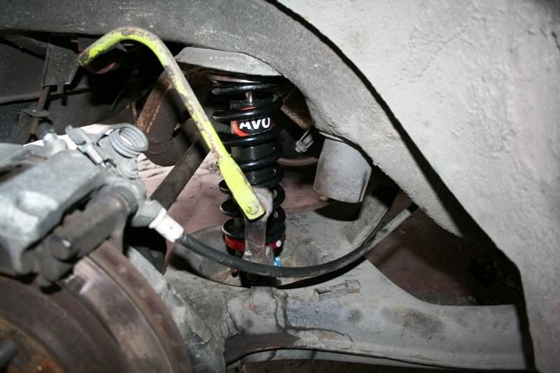

Som nevnt går ikke fjæra oppi hullet til demperen bak, så da lagde jeg nytt øvre sete til fjæra som passer på setet til originalfjærene.
Sånn blir det seeende ut.
Å i likhet med foran, blir nedre festet flyttet til oversiden, slik at ikke boltene drar hele lasset. Legg åsså merke til at alle justeringene på coilovern er lette å nå.
Utfjæra.
Innfjæra. Dette er ikke på gummistoppen, bare der bilen begynte å løfte.
Så da er de på bak, dog mideltidlig for kun for testing. Men det ser allerede ut som at 400 lb/in er for mykt bak, men hadde en følelse av det. Foran burde de være bedre.

Henta altså kassa på onsdag forrige uke, å har holdt på å sette den i siden. Håper jeg ikke ødelegger spenninga når jeg sier at første prøveturene var allerede i går, å enda en halv time senere måtte jeg tørke av meg gliset, hehe.
Vil bare begynne med å si at Bruce på Modern Drivelines er min gud !!! Jeg er søkk imponert over hvor komplett dette kitet var. ALT jeg trengte, ned til hver minste bolt var med, til og med en liten skrue til dekslet over clutcharmen, å skruen som fester speedo wiren. ENESTE som manglet var den ”gaffelen” som holder speedowiren, men den hadde jeg liggende. Har ingen problemer med å STERKT anbefale hans tjenester. Et annet eks: et av de andre firmaene jeg hørte med, ville ha $400 i frakt innen USA. For $400 kunne Bruce sende hele greia HJEM til meg, MED FLY!!!
En annen ting er at dette kunne vært kalt for et ”perfect fit kit”, fordi alt passet!!! I en Granada!!! Med V8 !!! Hadde forberedt med på en del jobb her gitt, men den gang ei. Ok, vi må vel ta det fra starten.
Altså, jeg har faktisk hatt manuell i bilen før, men det er vel 11-12 år siden, med 2,8’en. Å av alle store overaskelser hadde jeg beholdt delene fra den gang, å det kom godt med nå. Pedalsett, clutchwire, gearspaken med damasker å plata under.

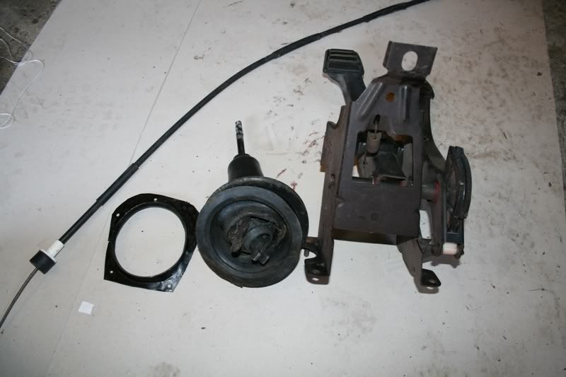

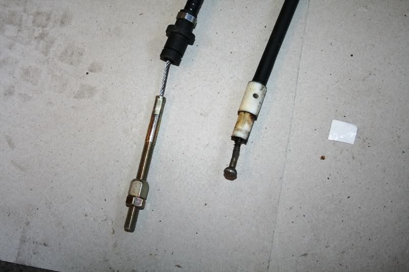

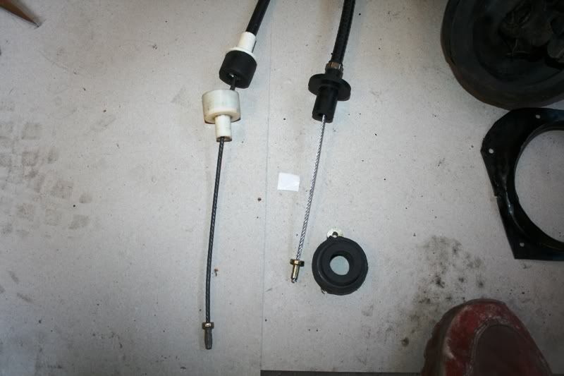

Slik ser den nye clutchwiren ut kontra den gamle i enden mot kassa.
Å her enden mot pedalen. Legg merke til at selve wiren er DØNN lik. Jeg måtte file ned på diameteren der den går inni åpningen i torpedoveggen, slik at den gikk helt inn.

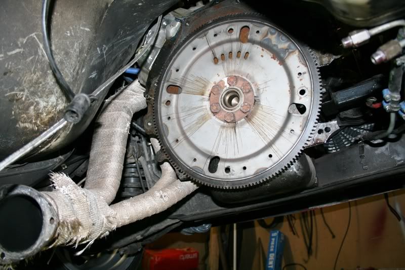

Den gamle flexplata som måtte ut. Denne var faktisk 164 tenners, å passet på både C-4’en å AOD’en. Er litt usikker på enda om den var riktig til min.
Å aut. spaken, som nå går ut for siste gang, hehe. Det festet som stikker ut på siden der er fra når jeg hadde C-4 i bilen. Denne hadde ikke startsperre på kassa slik som den orignale C-3 hadde, så da konverterte jeg til å ha bryteren på spaken i stedet.

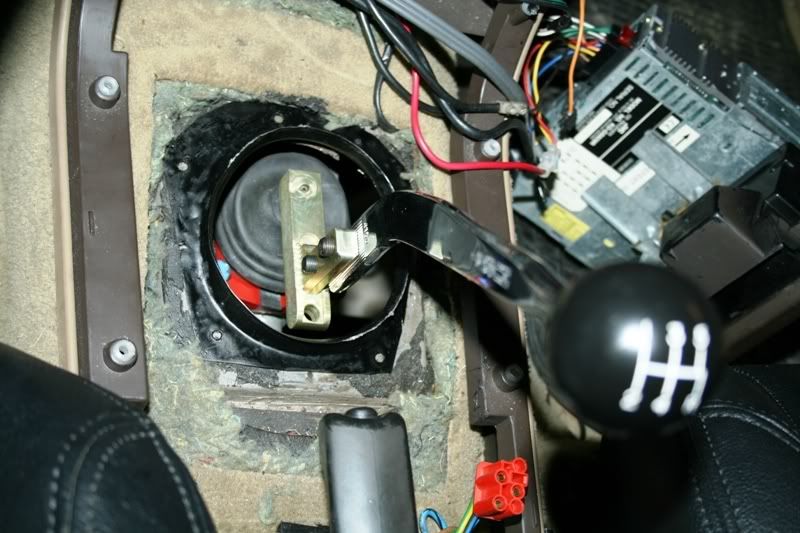

Slik traff da gearspaken i hullet. Kunne vel ikke vært mer perfekt ??? Her er åsså den plata som finns på de med manuell kasse, som holder damasken. Klipt ut av en Taunus på skroten på sent -90 tall.

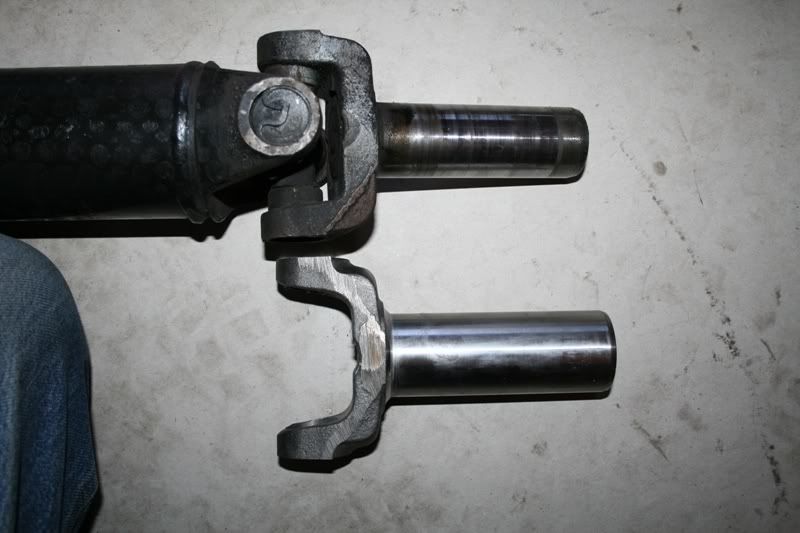

Framre enden av mellomakslen måtte byttes ut, da denne var større, 31 splines mot 28 på gamle. Fulgte med i kitet. MEN altså : lengden stemte, som Bruce jo sa.

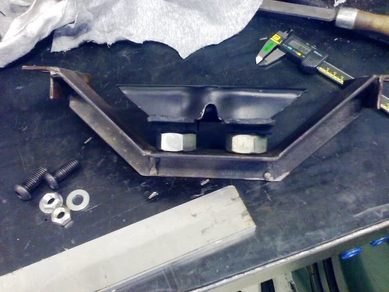

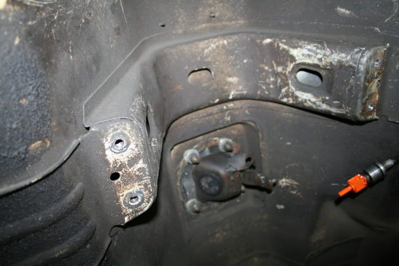

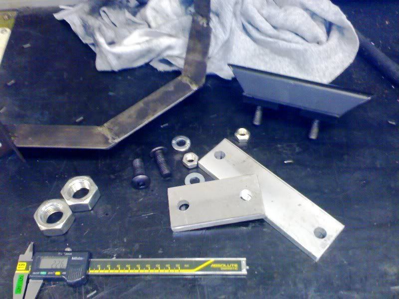

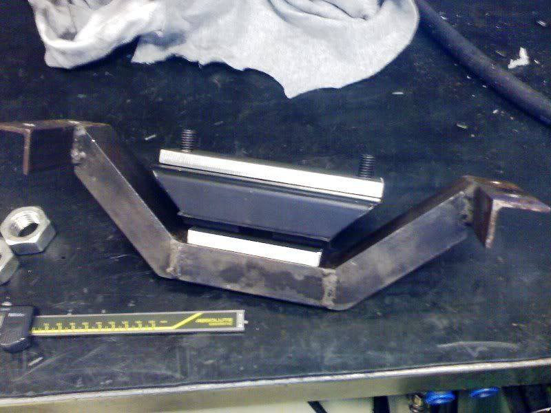

En av tinga som overasket meg, å som ikke hadde vært nevnt noen plass jeg hadde lest om slike konverteringer, er at geartraversen faktisk passet !! Grunnen til dette kan være at de fleste handlet om gamle Mustanger osv., som dermed aldri hadde AOD originalt. For her var den nemlig helt perfekt. Vel kassa ble for lav bak, så den måtte shimset opp, men det er en smal sak.

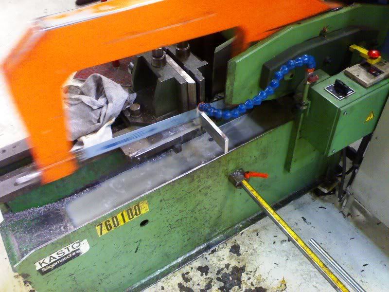

Fant noen ”passende” muttrer for å bestemme høyden på spacerne mens den sto i bilen. Disse muttrene var 20 mm høye å den aluplata som ligger i forkant er 10mm.

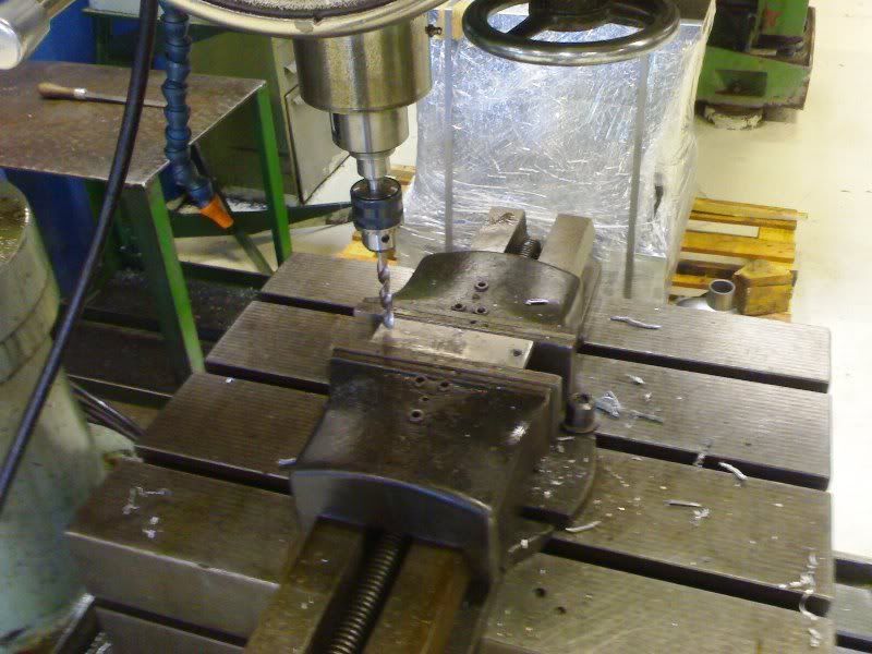

Så da var det bare å kappe den i passende lengder.
Borre et par hull.
Dermed hadde jeg to spacere på 10 mm, som gjorde at jeg ikke trengte lengre bolter.
Voila !

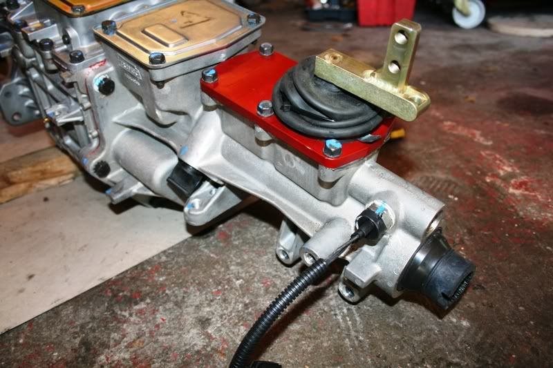

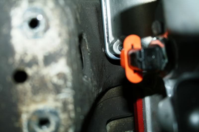

Her er beviset på at TKO kommer med uttak for el. speedo.

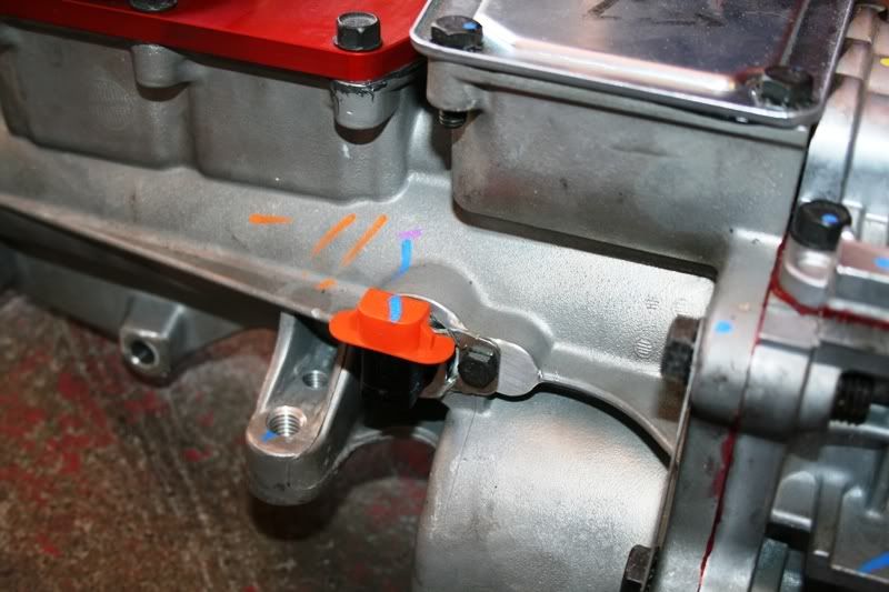

Her er uttaket for wire speedo( den svarte gummipluggen på skrå under kassa litt lengre fram.) Og åsså startsperre bryteren nærmest kamera. Denne gjør at startern kun funker i nøytral.

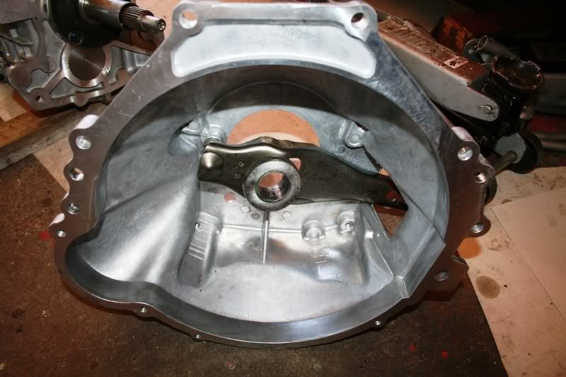

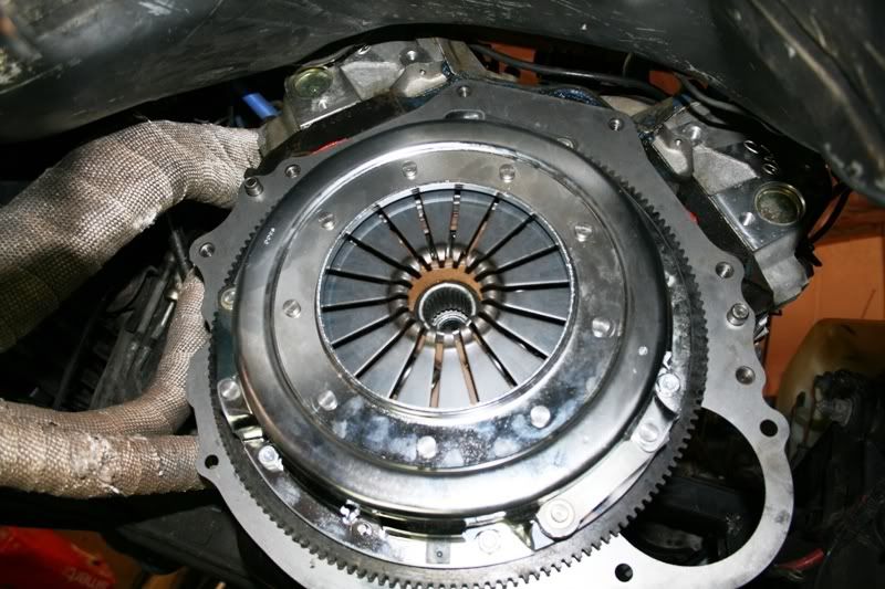

Her er blockplaten, svinghjul+ lager å clutch på plass.
Clutch hus, utløserarm med lager.
Så ble clutch huset montert først, for deretter å montere selve kassa på den igjen. Dette ble lettere, siden jeg da slapp å manøvrere hele greia over clutchen.

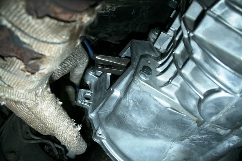

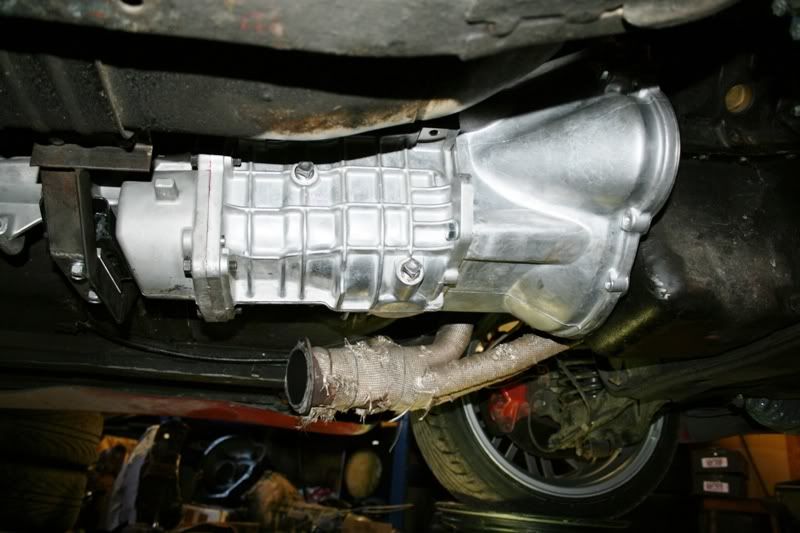

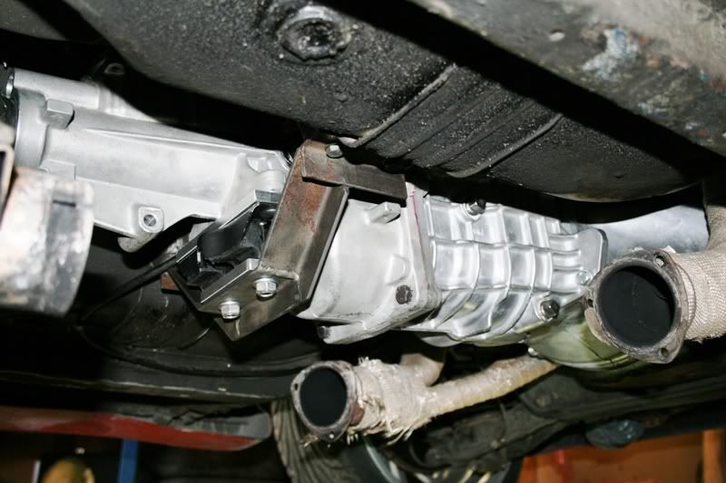

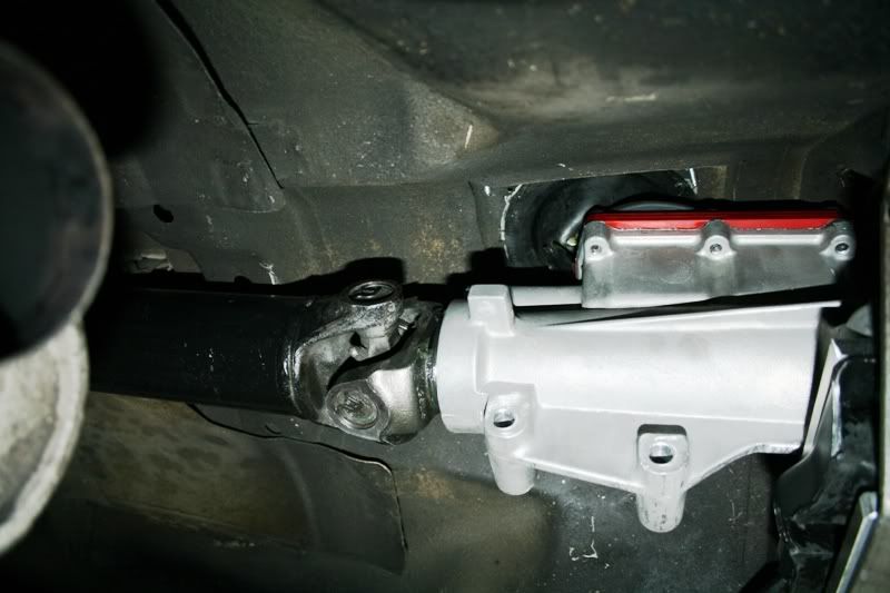

Så her er den på plass. Denne kassa er mye smalere enn automaten, så det ble bedre plass på sidene.
Her sees modden av festet til traversen.
Slik havner utløserarmen i forhold til headdersa. Dette var åsså en ting som ikke skulle passe, da såkalt full lengde headders å wire clutch ikke burde gå. Amrikkene på den tiden hadde stagoverføring til clutchen. Men wiren gikk perfekt på plass mellom røra.

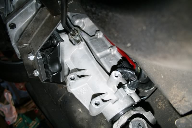

Speedowiren passet åsså som sagt, å det fulgte med et nytt drev.
Å mellomakselen passet. Den burde kanskje vært en cm kortere, da den er litt nærme en støvtetting på kassa, men det får gå.

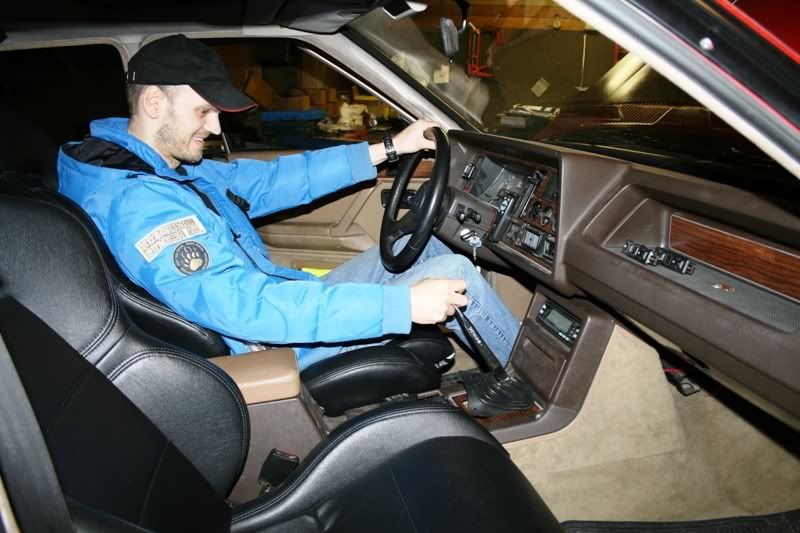

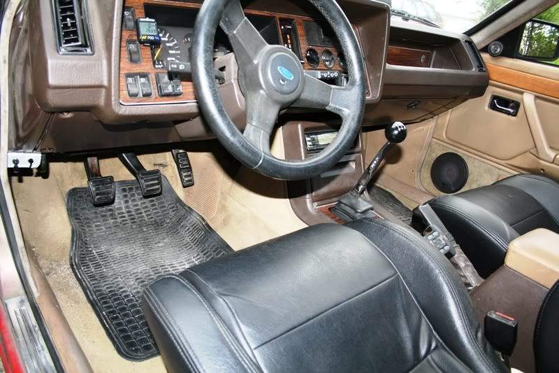

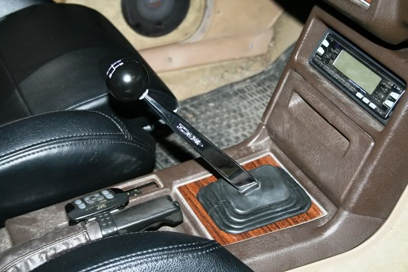

Den ser helt brutal ut i bilen denne spaken, hehe.
Å min kjære bror prøvegirer. Nok en gang ble han imponert, hehe. Som dere ser, faller knoppen ganske naturlig i handa.

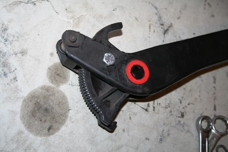

Første prøveturen viste at det var det for lite vandring på pedalen. Den løste ikke ordentlig ut, å heller ikke inn, hehe.
Hmm, liten pause for å tenke, så litt på tv, tjaaa.. så litt i verkstedmanualen…. Ok, ved å legge om wiren litt, fikk jeg mer utveksling, slik at den fikk nok vandring. Problem løst !
