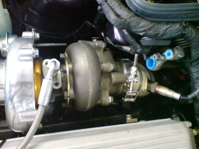

Bremser dette ikke 700-800hk (håper på 1000) skal jeg vurdere å ta ut igjen alt sammen.. Jens Hanestad (jenspeed) var nokså sikker på att 1200-1300hk ut av ett slik monster er kjørbart:hondakick

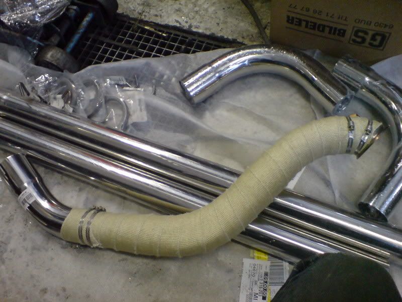

Detta her er bare sjukt! SJUKT!! Men sjuukt tøft!:D Hva er dimensjonen på eksosen du lager? Bruker du katalysator på bilen? hehe
Har også sveist inn 2stk bredbonds lambda og surra i varme isolerende matriale. ikke så mye jobb i en vanlig bil men når røra må lages ovale får å få plass blir dette tidkrevende...
Lager eksos`n i dobbel 2 1/2" rustfritt.. tigger det med rustfri trå så det blir i alle fall porno:fingers:
gjør dette med tanke på godkjenning... var litt tungt å svelge alle de fine blanke 3" røra som ble liggende til fordel får disse puslete herimstupid

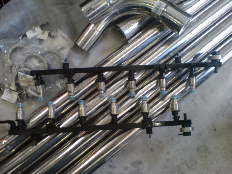

Ellers så er lednings nettet til Autronicen ferdig og 12stk NYE 520cc dyser er montert
Dette som er bakdelen med mange syl... dyser til en 4syl motor koster ca 4000... dysene til en v12 koster ca det X 3... huff!
Alt blir jo ganger dobbelt eller trippelt så dyrt:fatality:
