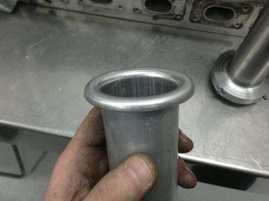

  11. Bra arbeide. Blir jo veldig dyre trakter da når det skal dreies. Mye materialer som må vekk :( Har bygd meg et press verktøy som jeg bruker vanlig rør til. Da går ingen materialer til spille :) [ATTACH]38045[/ATTACH] Da får du trakten konisk innover også :)
