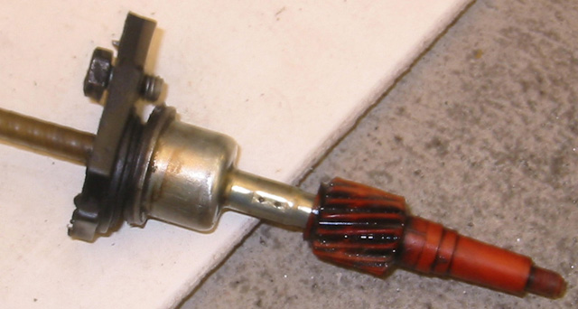

problem solved.. jævelen kom seg ut.. måtte pirke ut koppen til speedo-gearet.. for å så la SpeedWell pirke ut selve plastgearet fra all giroljen.. :-)

faen.. jaja, da har jeg en spennende prosess foran meg!! operasjon rescue speedo-gearet.. sukk! jeg banner på det er et eller annet smart individ som har hatt motoren før meg som sikkert har limt fast skiten nedi der. forbannet!

kan noen fortelle meg akkurat hvor mye jeg skal røske opp av kassa når jeg skal bytte wiren? jeg skulle ha ned kassa for å få bytta clutch, men wire'n satt fast som faen (og ja, jeg løsnet festeblikket først :-) var og hentet meg ny wire i går på en annen golf, og der dro jeg opp hele giret (rød bit i plastikk) uten å bruke noe særlig krefter.. mens på min egen kasse mistenker jeg at koppen og giret sitter igjen. noen forslag, bilder etc?
