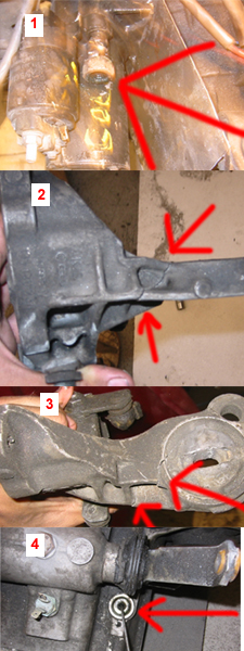

står trykt på blokka den.. to bokstaver, 6 tall skrap reint, den ligger i sona vedsiden av dynamoen. kanskje en EV motor med k-jetronic siden den kommer fra en pre90/88 mod.
hvorfor ikke ta en titt i ETKA? hva årsmod motor, motorkode? kan se omjeg finner noe skjematiske oversikter til deg

slik går det når man skal bytte clutch, og man finner alle delene som er ødelagt, ergo jeg trenger detta: 1: bolt som går gjennom startmotor og motorfeste, øvre (12kant stjernebolt) - 1 stk 2: motor/gir kasse/overføring - feste, bakre - 1 stk 3: motor/gir kasse/overføring - feste, samme som nr 2 4: speedometer wire til en GOLF 2 1.8 GL 1986 MODELLOS. send meg en PM de som har noe slikt liggende og slenge.
