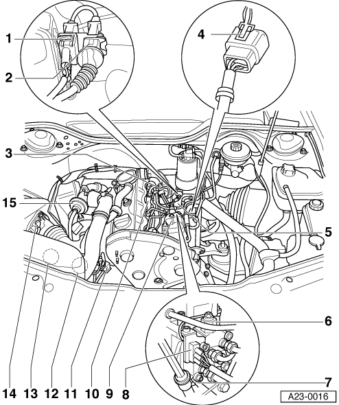

Når den har stoppet, mål om det er spenning på stoppeventilen på dieselpumpa. Har den ikke spenning skjekk, Diesel direct injection and glow plug system - ElsaWeb Nr. 5 i bildet (G28) Nr. 6 er stoppeventilen på dieselpumpa. Et klar over at bildet ikke vil stemme helt med motoren i passaten, da dette bildet er fra en A100 Nr. 9 er en kontakt som hører til G28 Nr. 3 på bildet over er needle lift sensor og sitter på dyse 3 (G80) Nr. 5 er en kontakt som hører til G80 Testing av G80 Diesel direct injecton and glow plug system (TDI 4-cyl.) - ElsaWeb Fremdeles er det nok enklere og ta en diagnose men :)

Jeg får opp dette på 1Z som er motorkoden på motoren din. Og her er det jo tydelig en gasswire. Men du kan prøve deg på dette, Diesel injection and glow plug system - ElsaWeb
