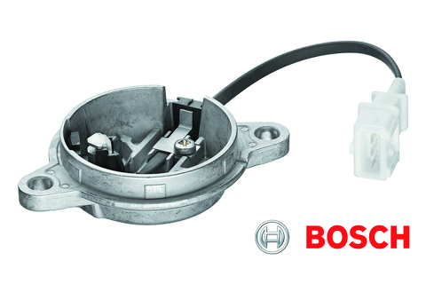

Tja, Tusen takk for mange gode råd (ingen). Det som hadde skjedd, var at det verkstedet som skiftet motor ikke hadde merket ledninger. Så ledning til oljetrykksbryter (gul) gikk inn på A/C og ledning som skulle til A/C (lilla) gikk inn på oljetrykksbryter. Dette forklarer sikringsbruddene, da oljetrykksbryteren jo kobler til gods når det ikke er trykk. I tillegg hadde de skjøtet den lilla ledningen inne i en kabelstrømpe ved å avisolere og vri dem sammen. Det var alt. Jeg hadde også feil på kamakselposisjonssensor. Denne hadde de forsøkt å skjøte sammen med de originale ledningene til sensoren på den forrige motoren (som nok ikke var helt lik) Tre ledninger som skulle skjøtes mot tre ledninger. Jeg målte sensoren (ohm) og sammelignet med en ny, og fant ingen forskjell. Så da satte jeg opp en tabell slik at jeg kunne teste alle mulige kombinasjoner og sjekke med OBD2 diagnose. Den nest siste (den siste var jo den som var opprinnelig da jeg fikk bilen) resulterte i at det IKKE ble feilkode på bilen. Jeg skal ikke nevne nasjonaliteten til de som driver dette verkstedet i Drammen. Kronen på verket, var en gedigen oljelekkasje fra motoren. Etter en solid motorvask med høytrykksteamer (begrenset meg til 60°) fant jeg ut at simmeringen på eksoskamaksel ved reimhjulet hadde "poppet" ut., Antakelig pga. en gedigen feiltenning en gang for lenge siden -vurdert ut fra de enorme mengdene med oljesøl det var rundt motoren. Registerreima var bare to år, men hadde fått begynnede brudd på tvers flere steder. Bilen ble parkert og reim bestilt (140kr fra UK inkl. frakt). Så nå funker A/C, Kamakselsensor, oljetrykksbryter og motoren holder tett, samt at det er ny registerreim. Snart ferdig med å etterse bremser nå. Bare en runde med rubbing og maskinpolering, så finner du en V40 fra 2002 på finn.no...

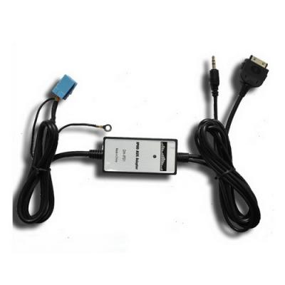

Foreløpig løst saken! Tok den kule 1600Lumen lykta og lyste inn i høyttalergitteret, og fikk bekreftet høyttalerenes eksistens i bakdørene. Bak i varerommet. Sjekket først innenfor dekselet på venstre side, men der var det bare baggasjenett og lufttank. Innenfor dekselet på høyre side fant jeg litt olje, litt mer olje og en flaske Golden Cock! i tillegg til en SUB woofer... [ATTACH]34780[/ATTACH] Og se! Den var ikke koblet til! Som den elektrikeren jeg er, koblet jeg til pluggen, og VIOLA! med originalradiooen var det plutselig lyd bak! Så da blir det en liten omkobling for å få til lyd fra "nyspilleren" også! Detta blir morro! Hater når ting ikke funker. Dvs. når jeg ikke vet hvorfor det ikke funker. Dessverre er jeg laget slik at når jeg vet hvorfor det ikke funker -og det ikke er noe farlig som er feil- så kan jeg leve med at det ikke funker... LENGE. til min kones fortvilelse over at sentrallåsen ikke fungerer på Ibizaen. Men det er en HELT annen historie. Nå skarre ut og loddes! Kult med varmepumpe i garasjen. 21°C der nå, og masse lys. triveligere enn i stua med Skavlan i hvert fall. GRØSSS!!
Takk, Thoka85 Har forsøkt denne adapteren men det funka ikke. Har lyd foran men ikke bak. Som nevnt, så er det ikke lyd bak med originalradioen heller. Hvor finner jeg forsterkeren til lyden bak (hvis den er her?) Får rive av dørtrekka og sjekke at det ikke er dummyer som sitter der også...
