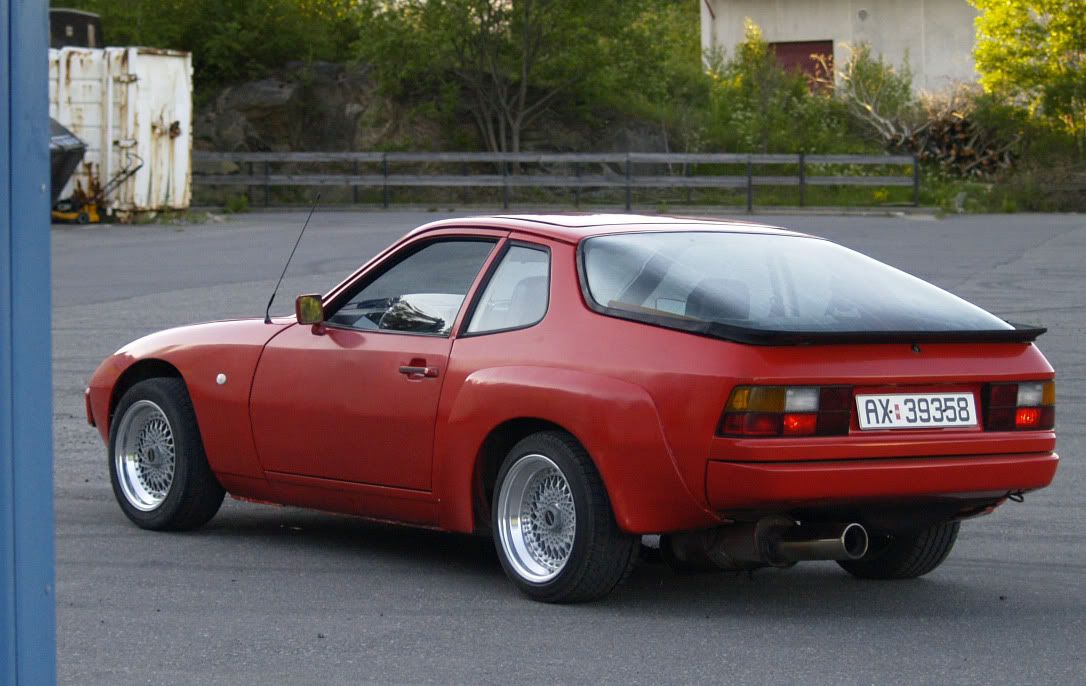

Men her er ett lite bilde av min uten 944 fanger\leppe:
må få på den igjen(den lakkes) og få senka bilen

Regner med at han har ordna det nå han skal ha 70.000...

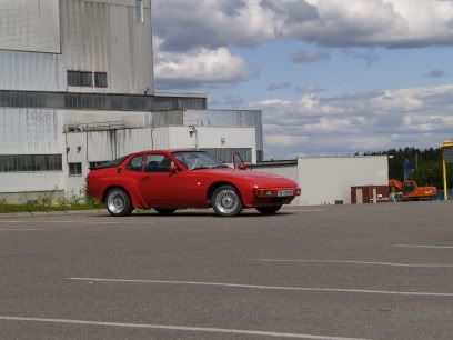

Siste bilde av bilen med loffpotta btw, blir orginal potte imorgen, litt mindre harry..
