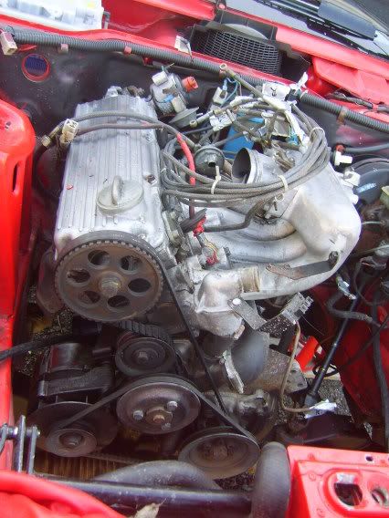

Siden olja har begynt å pumpe ut av veivhus ventilasjonen og ved pilepinna, stod det mellom overhaling eller bytte av motor.. Jeg var heldig og fikk denne skjønnheten for billig penge:
Legg merke til biltema spredere, og at fangern er skrudd fast skeivt:???:
De hvite flekkene er sparkel:puke

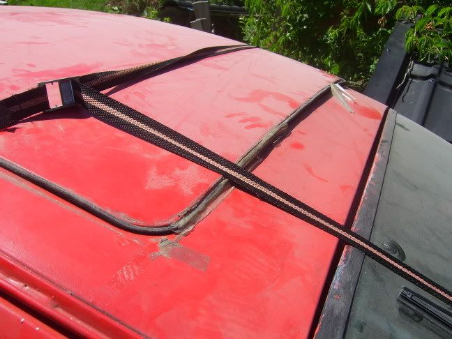

Taklukefestet:

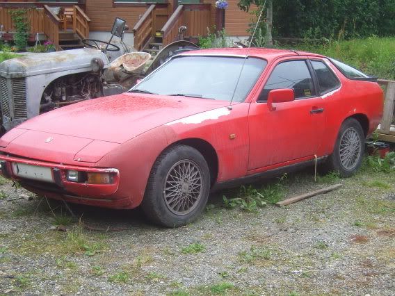

Alt selges (Bortsett fra motoren) Audi 5tr kasse, strøkent dash, "Spider web" felger+++ (Er også annonsert på autodb: http://www3.autodb.no/cgi-bin/car/detail.pl?nr=1168928)
Motoren er i bra stand, nye regreim osv.. Men lurer litt på om jeg skal fortsette å bruke mitt mekaniske innsprut eller om jeg skal bytte til det elektriske som er i delebilen? (Noen har klussa fælt med det ledningsnettet i den bilen så jeg vet ikke om jeg tør)

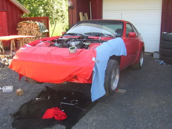

Update på motorbyttet:

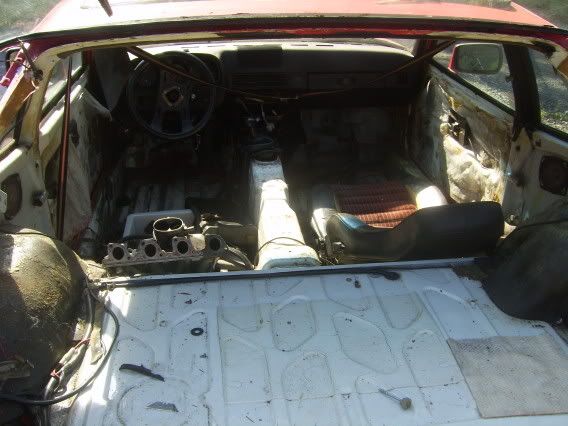

Ribba bilen for deler først:
Så til motoren:

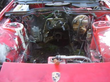

Det meste borte:

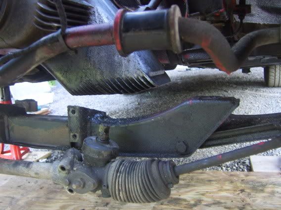

Støtte til drivakselen, in the making:
Har nå fått vekk alt rusk å rask, og motoren er snart klar til å løftes ut, må bare få fjærnet en rund bolt:rockets som holder bærebrua oppe
Når jeg tar ut motoren av den andre bilen skal jeg stå i garasje, har stein og grus overalt på meg nå.....

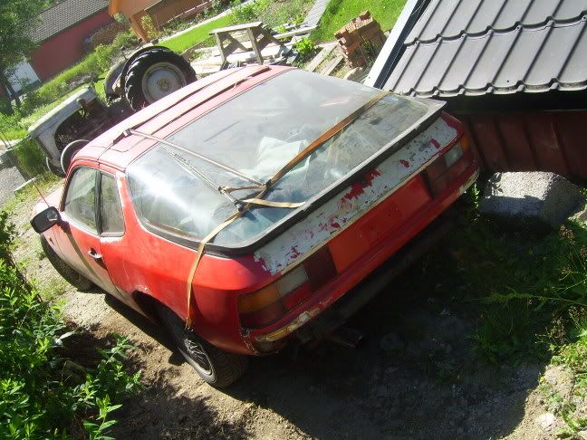

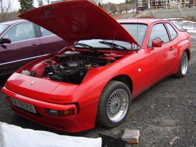

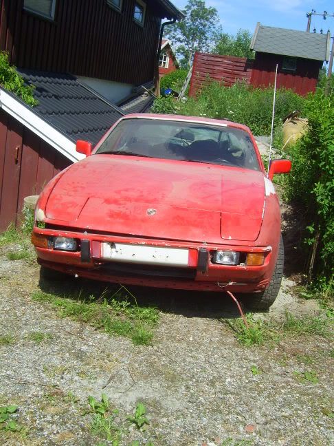

Fant ett bilde av den bilen tråden hadler om, gleeder meg til å få kjørt igjen:

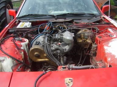

Og etter en stund med litt banning og surring så det slik ut i motorrommet på delebilen:
Da var det bare og å begynne å demontere igjen....

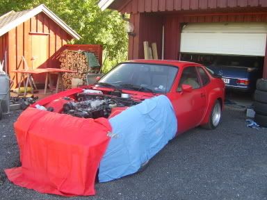

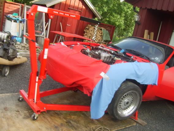

Klart til å bli løftet ut:
Arbeidsplassen; jeg orker ikke stå inne når det er så fint vær ute 8) :
Selv om jeg løfter ut motoren, må jeg løsne hele forstilling sånn at den bare holdes oppe av demperne, dette for at bærebruen skal nok klaring til bunnpannen:

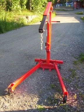

Elefantjekken på plass:
Tadda!:

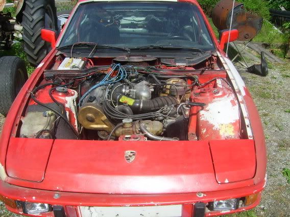

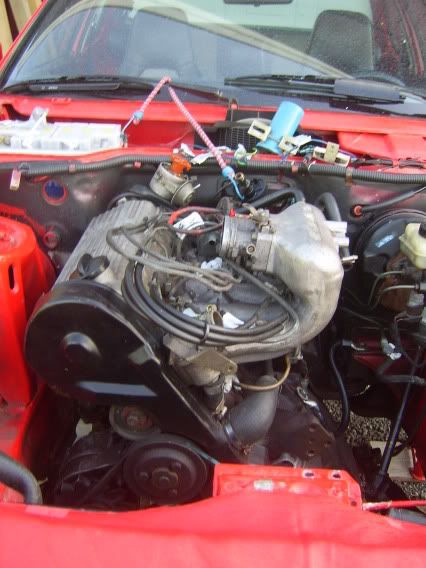

Da er motoren fra delebilen på plass i bilen min
Litt knot å få motoren inn på motorfestene samtidig som den skal "Skli" inn på mellomakselen, men etter å ha byttet grep på motoren ett par ganger så satt den der gitt..
Jeg slapp å bytte over innsuget, men på blokka måtte jeg bytte over en føler(oljetrykk). Og jeg bytta over alle bensinslanger, bortsett fra dysene og slangene til de (Forklaring på hvorfor kommer chicken )
Bytta også over ledningsnettet som er på innsuget og til starter\ dynamo da de hadde litt andre kontakter på bilen min..
Eneste problemet er tenningen (som jeg skal flytte over), roterte begge motorene så svinghjulet var på samme merket, og regnet da med at tenningen skulle være lik, men neida, ene rotoren peker oppover mens andre peker til siden... Hva kan være galt?
