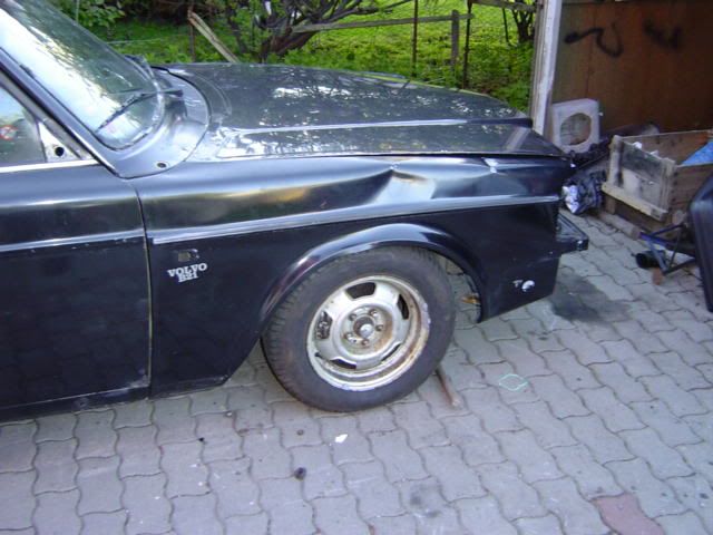

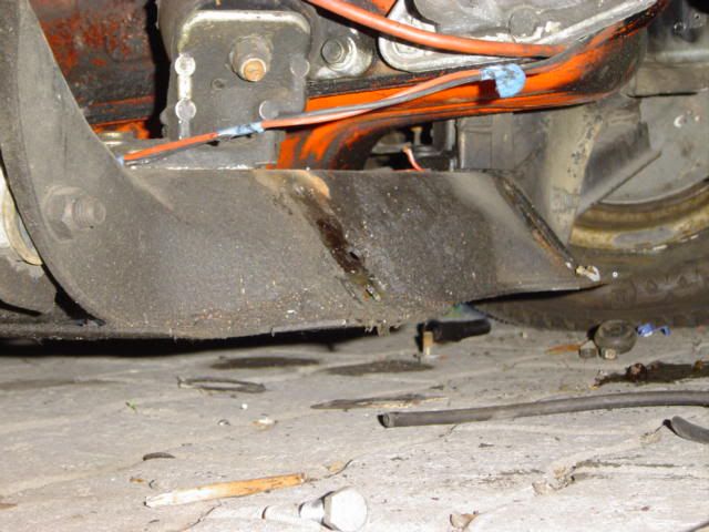

prøv.. her noen bilder som jeg tok etter at jeg hadde tatt av fjæren min før jeg denne bilen ble spiker.
Foran da, står kun med originale dempere
men stiv nok ble den i allefall :)
