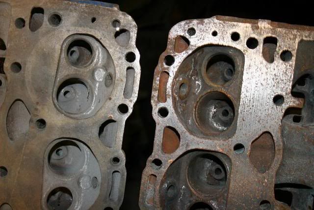

Her ser dere forskjellen på 58cc og 76 cc.
Med så mye ubrutte squishflater på et sted er det ikke rart i at det detonerer i hytt og pine med litt komp og normal suppe... første mod av de der hadde vært med vinkelsliper. Og TIG.. som jo ikke koster stort hvis man har begge deler.
Hvordan hadde de blitt seende ut etter du hadde vært der med TIG og vinkelkutter ?
Jo mer man lærer, jo mer skjønner man at man ikke kan.
Genialt å legge radier i forbrenningskammeret og porter med tig`en da, det har jeg aldri tenkt på :)
Nice info Turboed1
Har ikke sagt noe om radier... men det originale forbrenningskammeret der "leaves a lot to be desired" som de ikke norsk-språklige sier..
