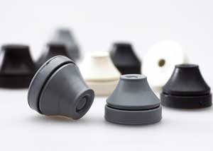

Sant, sjansen er der. Jeg brukte ECU boksen da jeg monterte anlegg i gamle bilen. Lagde et hull, satte i en gummigjennomføring plugg. Dro kabelen igjennom og tettet godt igjen med tetnings silikon. De gummigjennomførings pluggene er IP67 stemplet så de skal holde på vannet
