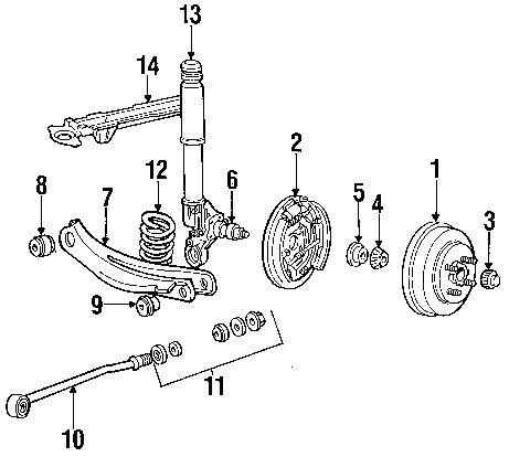

Hei. En i familien har en gammel Escort som fortsatt er i OK stand - nesten, men nå røyk et opphengsstag i bakaklingen. Nr. 10 på tegningen. Vi har imidlertid ikke funnet noen delebutikk som har slike deler til bilen. Noen som har tips? --
