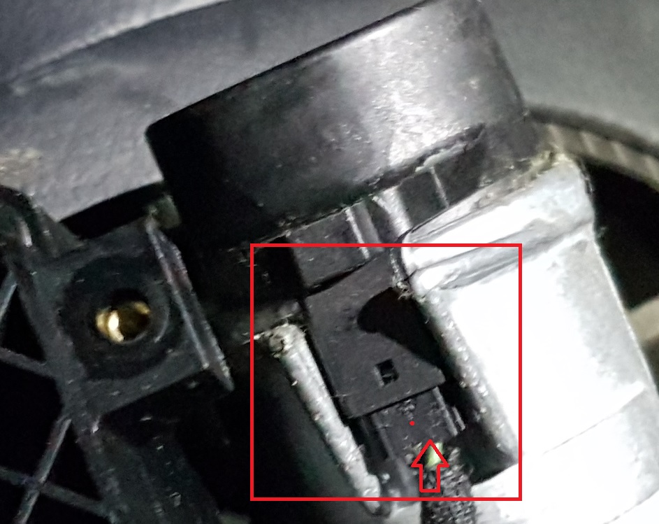

Den lille kontakta som går inn der. Løsne den fra lesespola. Så må du åpne selve kontakta og lodde på kabelskoene som pressa ned i kontakta.

Kontakta inn til nøkkelleseren som må loddes. Den sitter rundt tenningslåsen.
